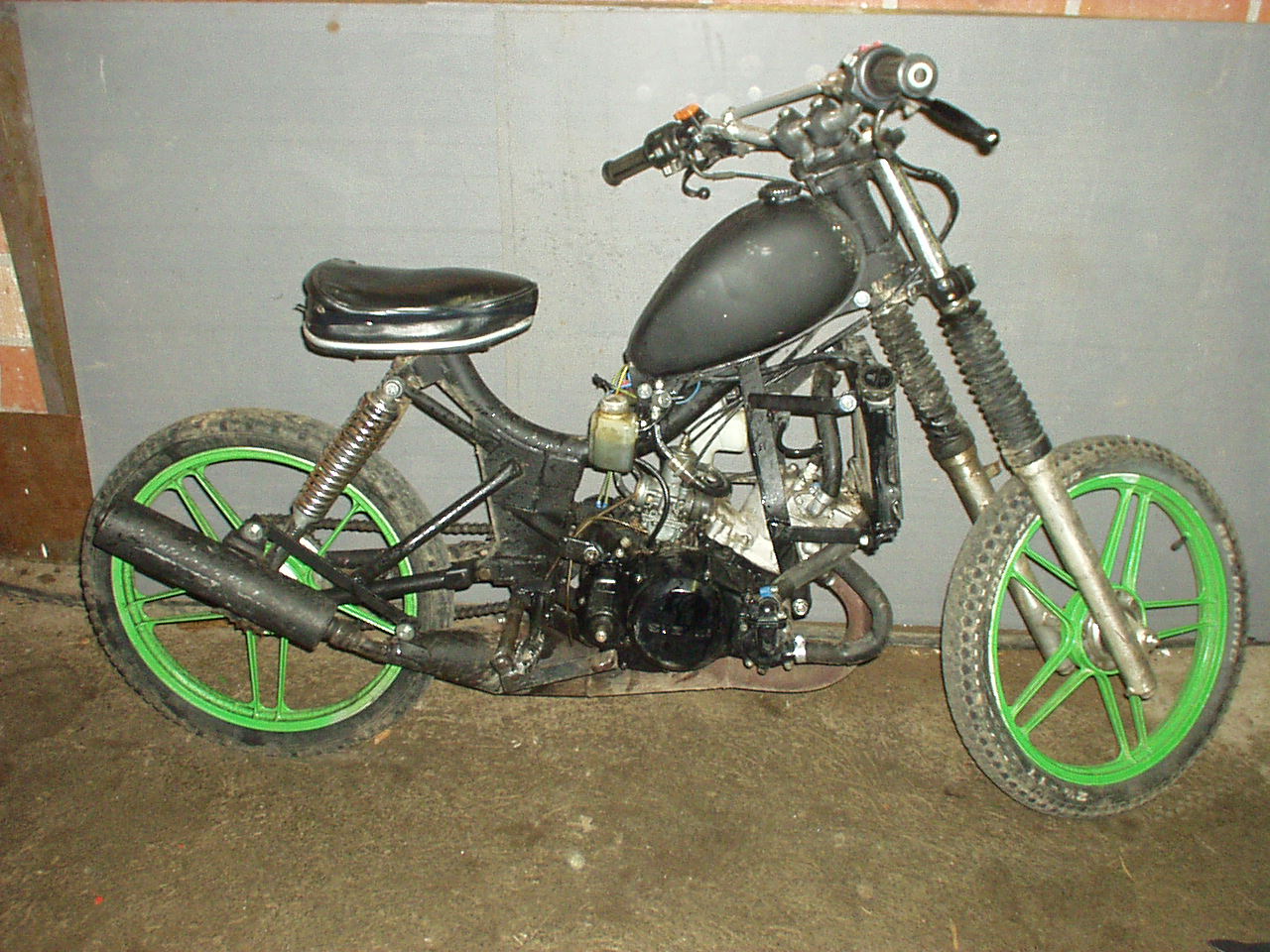

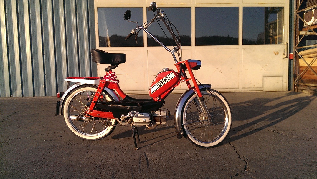

Nach über 10 Jahren Töfflibuebe Abstinenz habe ich mir ein X30 zugelegt gehabt. :moto1:
Anfänglich ein unkomplettes X30 A ( E50 Motor) , wurde daraus schliesslich eine grössere Restauration mit Umbau auf Z50, Motor-revision,Austausch aller Verbrauhsmaterialien und einigen "Verstärkungs-Aktionen" etc. etc....
in der Abendsonne...

Schönes Teil, bitte reduzier noch die Bildgrösse auf 800x600 Pixel (z.B in Paint).
EDIT:
War zu schnell, hast ja ein Bild hinzugefügt. In diesem Fall bitte nur das obere verkleinern.
Re: und noch ein Bobber
Sieht sehr schön aus.
Ich finde mit einer Eierlampe und einem "Tropfen"-förmigen Rücklicht von einem alten Velo könntest du ihn noch dezent aufwerten.
:thumbup
Edit: Vorderrad falsch rum drin?

Sieht gut aus, jedoch würde ich die Tachosaite vorne anders verlegen. Der Anschluss sollte nachmir gegen hinten sein und nachher ein kleiner Bogen gegeb oben. So sieht es Freestyle mässig aus!
Sonst gute arbeit

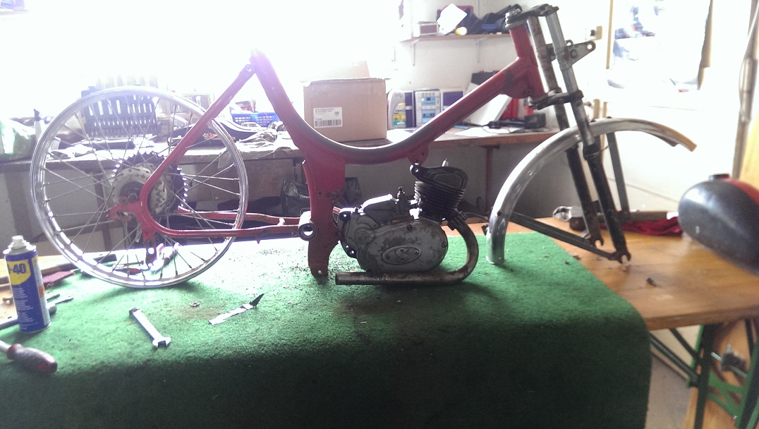

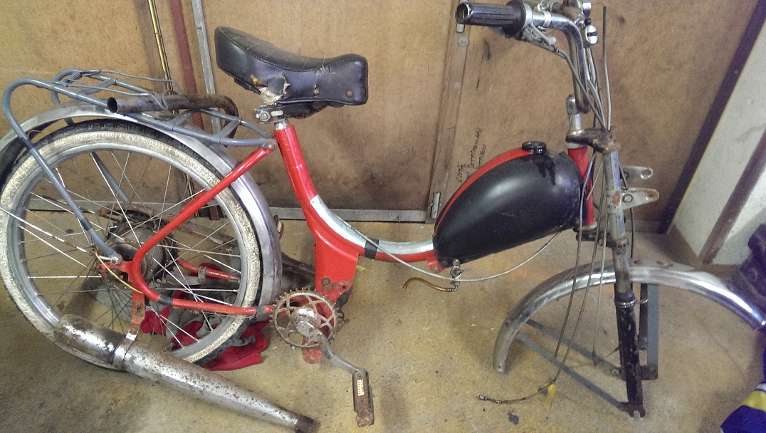

Wieder mit dem Töfflibuebe-Virus infiziert habe ich mein X3o Projekt abgeschlossen. Die Maschine läuft tadellos und hat mich letzten Monat bereits 1700 Km weit problemlos transportiert.
Als mir letzens nun ein 502 er Rahmen zulief :surprised: und ich sah, was einige für colle Umbauten daraus machen, hat es mich von neuem gepackt.
Aus dem heruntergekommenen 502er entsteht also ein oldscool Bobber :moto2:

Der Tank ist oberhammermässig geil :D
Greez nico

Verbaut wir unter anderem:
- 19 " puch felge vorne
-breite 17" DE felge hinten
Am Rahmen muss ich auch noch einige Anpassungen machen. Das Steuerrohr muss um 1,2 cm gekürzt und auf der Innenseite etwas ausgefräst werden, damit ich mittels Puchsteuerlagersatz die verstärkte EBR Gabel montieren kann.
Die hintere Radaufnahme wird noch neu und versärkt gebaut.
Das ganze wird am schluss noch Sandgestrahlt. Fabrlich wirds in Seidenmatt rot-schwarz-braun gehalten. Das ein oder andere Pinstripe wird sich auch noch dazugesellen :D
falls jemand noch Kettenschutz li + re für sachs 502 abzugeben hat, bitte pn :^^
ebenso bin ich noch auf der suche nach einem 50/4 lkh motor
(4,3ps fusschaltung) :spinner

Mario hat geschrieben:Sieht sehr schön aus.
:thumbup
sehr gut möglich ja :facepalm:
lampe vorne möchte ich nicht wechseln, ist ja original. hinten habe ich bereits eine uhrähnig-oval-sachs-leuchte montiert ..

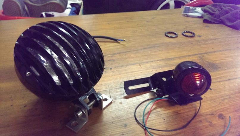

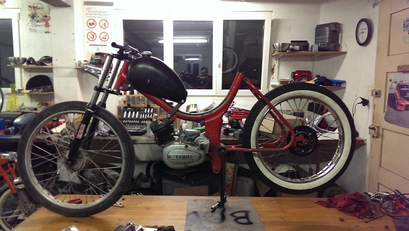

so es ging etwas weiter.... :bravo:
aus den USA ist meine "Custom-Chopper-Unikat-Badass-Grill-Lampe" gekommen :^^
und von der E-Bucht gabs noch ein passendes kleines Rücklicht dazu.

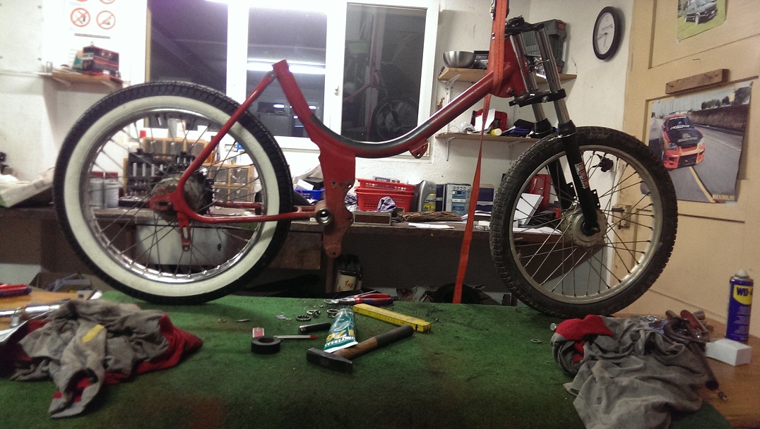

Nach etwas Überwindung habe ich mich an die Gabelaufnahme gemacht:
Gabelrohr nun gekürzt und innenseitig ca 1mm ausgedrehmelt, so passte dann auch der Puch-Steuerlagersatz. der Lenker ist erst mal Proforma, weiss noch nicht genau was es endgültig wird.
Um die Arbeiten etwas zu erleichtern wurde kurzum ein Mofa-Träger gebruzzelt.
Den Tank habe ich auch mittels Flacheisen auch etwas "bobbiger" montiert.
Eine 19" Puch X30 Vorderrad-Felge konnte ich auch noch ergattern. Hier fehlt noch der Weisswand Dunlop, welcher im moment nicht Lieferbar ist.
Endlich habe ich es geschaft: meinen Traummotor zu einem vernünftigen Preis ersteigert. Sachs 50/4 LKH,(4 Gang Fussschaltung,4,3ps, Gebläsekühlung) :bravo: :bravo:
Dieser kommt aus Griechenland, ich hoffe sehr dass er auch tatsächlich ankommt :roll:
Der auf dem Bild montierte Motor ist ein 3 Gang 50..M??? aus De, habe ihn nur kurz gestartet, lief soweit, ist glaube ich Handschalter..wäre zu verkaufen...
Beim Sattel weiss ich nun auch bescheid, es soll ein brauner oldscool BROOKS Sattel werden. Diese sind allerdings nicht ganz günstig zu finden...mal schauen...
Immer gerne erwarte ich eure Kritik/Lob/ Anregung :^^

alex_ hat geschrieben:Nach etwas Überwindung habe ich mich an die Gabelaufnahme gemacht:
ohhh nein... er hats tatsächlich getan... :facepalm:
welch schande... welch ein verlust... wie kann man nur... :facepalm:
den kultigen Rahmen für den billigen Chinascheiss versauen... :facepalm:
Mir blutet das Herz. :cry:
Dabei hätte es X andere Lösungen gegeben die ohne solche, unheiligen und geächteten Aktionen gepasst hätten.
So schön das Teil am schluss auch aussehen mag, DU HAST ES VERSAUT.

Tipp fürs nächste Mal: Puch Lagerschalensatz aufm Schleifband oder in der Drehbank aussenrum etwas abdrehen, dann passen die Lagerschalen auch in andere Rahmen wie z.B Sachs, ohne Anpassungen am Rahmen vornehmen zu müssen.

Ja ja kult Rahmen hin oder her. Es gibt welche die stehen auf original, ander halt eher nicht .
Und von wegen schade, es gibt noch etliche heruntergekommene 502er, welche man günstig auf gratisinserate.ch etc findet. Also diejenigen die es hier um den Rahmen reut , ich habe ihn für einen Hunderter bei ricardo geschossen, wieso habt ihr ihn dann nicht vor mir gerettet wenn er soo raar ist..?!? :roll:
Schlussendlich baue ich dieses kleine Projekt ja für mich auf, an einen Werterhalt oder Verkauf denke ich sowiso nicht. Zudem fehlen mir zu viele originalteile wie Motor, Anbauteile etc. . Ebenso muss ich die hintere Schwinge noch verstärken, was auch nicht ohne schweissen zu machen ist. Ein Rückbau ist desshalb ausgeschlossen. :evil2:

solche 502er sind selten und es werden nicht mehr sondern nur weniger. Du hast deinen Teil gerade dazu beigetragen.
genau so wenig wie man zb. bei nem Oldtimer neue Chinaersatzteile verbaut, ist dass was du mit der Gabel gemacht hast ein absolutes NOGO und war unnötig noch dazu.
...mit etwas Fantasie und nur etwas mehr Engagement hättest du das ganze ohne ireversible Anpassungen am Rahmen umsetzen können.
Und besser im Sinne von Stabiler wärs ebenfalls noch gewesen.
wenn Teile fehlen ist dies das eine, aber noch lange kein Grund die Flex bei so nem Liebhaberstück anzusetzen.
und wegen der Schwinge:
Auch hier wärs möglich mit etwas Fantasie und etwas mehr Engagement die originalität zu bewahren ohne einen alten Zeitzeugen zu zerstören.
wie gesagt, dein Projekt, deine Sache...
aber schei**e find ichs trotzdem und ich scheu mich nicht das auch zu sagen.
Spätestens in ein paar Jahren holt dich das ganze ein und du wirst dich zurück erinnern und dich Fragen: "Warum hab ich Idiot das nur so gemacht?"
Den wie gesagt, es gäbe alternativen die reversibel sind.
Den Rückbau wegen einer dämlichen China EBR Gabel auszuschliessen ist meines erachtens "Birräweich".
...ansonsten stell ich mir dein Projekt schon schön vor, wenns dann einmal fertig ist, aber bei der Gabel bzw. dem Steuerrohr hast du meiner Meinung nach schlichtweg versagt oder nicht überlegt.

Da hast du mich falsch verstanden. Das ist keine Ausrede sondern ein Vorwurf.
Ich habe mich aber nun doch versucht in die erzürnten Mitglieder hier hineinzuversetzen, da ich die Auftruhr bis jetzt nicht ganz verstand. Die Bobber-Sachs-Geschichte began ja damit dass ich ein Bild eines solchen Umbaus gesehen hatte. Bei dem stimmte für mich einfach alles,und ich sagte mir: genau so baue ich auch einen Oldscool-shüttler.dabei gehört die verhasste Gabel in Meinem Bild zum Gesamtprojekt dazu.
Aber zugegeben, an meinem X30 wäre z.b.eine andere Gabel auch ein Fremdkörper für mich. Das Problem ist ,das die Sachs-Höbbel für mich eher nur zweitklassig waren nebst Puch. Und das hatte ich bereits vor 13 Jahren , zu meiner Töfflibuebezeit :roll:
Wenn wird damals irgend etwas bastelten, musste halt stehts ein "uncooles", billig zu erwerbendes Sachs herhalten.

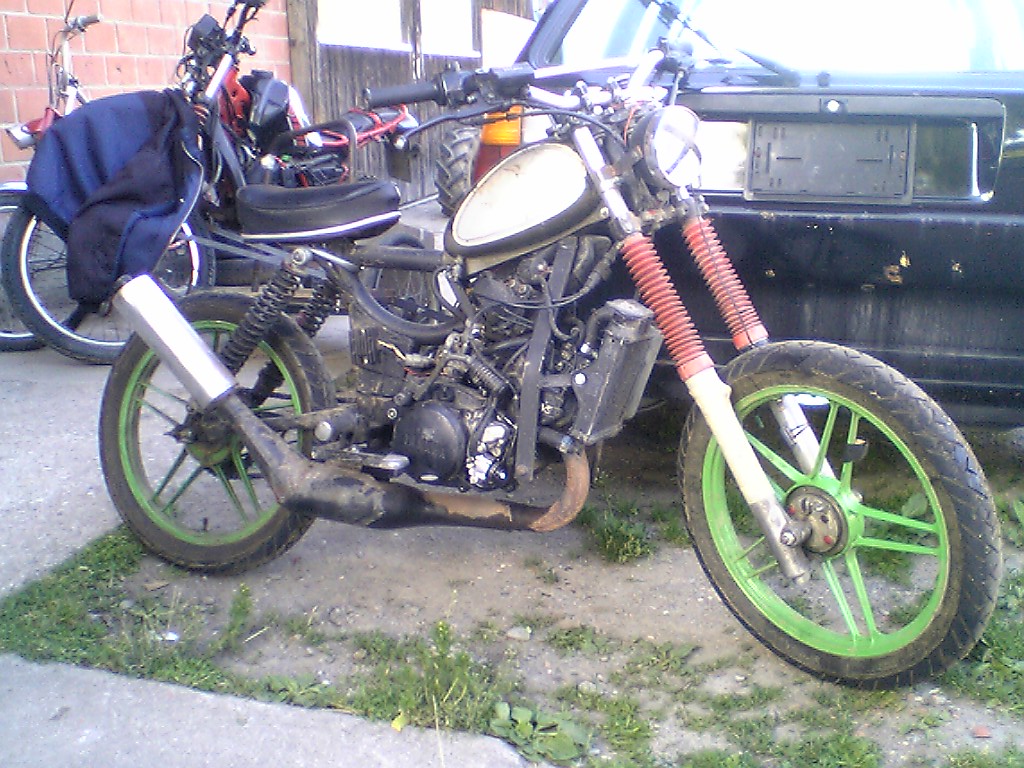

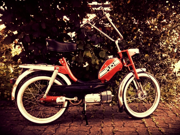

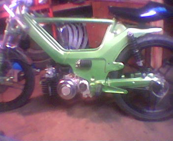

Auf die gefahr hin nun endgültig aus dem Forum hier geworfen zu werden, noch einige kleine "Augenwassertreiber" von früher :XD :spassbremse:
Desweitern werde ich jetzt auf keine weiteren "Gabel-Hass-Tyraden" mehr eingehen :wink:
