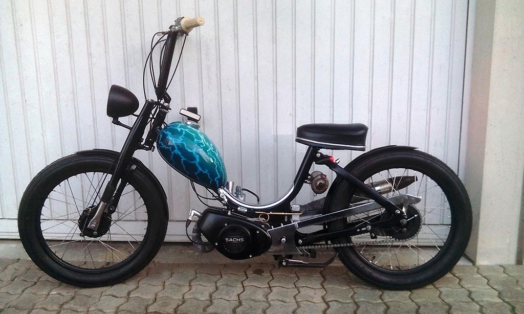

bin ja sonst ein Gegner dieser Sattelbogen.. aber in deinem Fall.. :thumbup
IMG_20160318_182710 - Kopie.jpg (210.19 KiB) 2031 mal betrachtet
.. und der Garagentorgriff als Tankdeckelhebel isch MEGA .. :^^

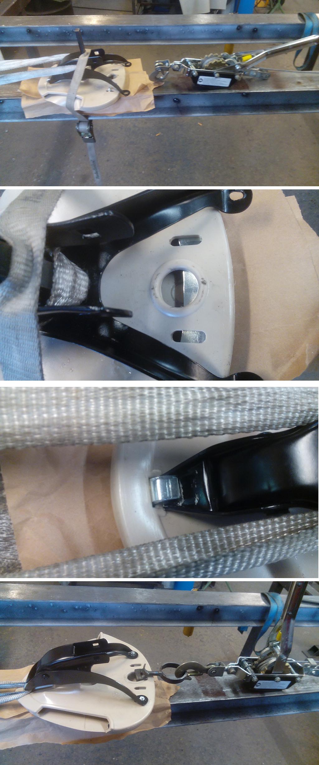

Heute konnte ich endlich den Dehnfeld Sattel bespannen....
Ich weiss jetzt auch warum die so heissen :lol: :lol: :lol:
Und es ist definitiv eine Wissenschaft für sich....:facepalm:
ich hatte den Sattel neu gekauft und hab Ihn demontiert, was ganz einfach ging, um den gruselig neu verzinkten Unterbau schwarz zu spritzen.
Nachdem dass die Teile fertig dalagen, dachte ich mir, so nun einfach aufspannen und fertig. Denkste...!!!
Die verfluchte Gummihaut ist dermassen zäh dass man sie kaum ein paar mm strecken kann. Ich musste aber ca 6 cm strecken.. :shock: :shock: :shock:
- Ins heisse Wasser gelegt, fast gekocht und von Hand probiert zu dehnen.... Nichts. Keine Chance...nur abgerutscht... :twisted:
- Dann Eine Spannvorrichtung mit Gewinde gebastelt. Hat natürlich auch nicht geklappt. Alles in den Müll..
- Dann Holzklötze, Brecheisen und zu zweit gewürgt. Keine Chance...
- Schlussendlich schwere Munition: Habegger, Nylongurte und massive Stahlhaken, alles auf die Streckbank gelegt und mit 800kg langsam gespannt. Und siehe da, dann ging's dann plötzlich. Die Spannung war so gross, dass sich sogar der Stahlring für den Haken verbogen hat. :shock:
Fazit: Ein normaler Mensch kann so eine Gummisatteldecke nie und nimmer auf ein altes Gerüst aufspannen, ausser man geht mit Heavy Duty dahinter. Also besser 2 x überlegen sich eine Ersatzdecke zu kaufen...

Und den Sattel hat es dir mit 800kg. nicht verwürgt? :shock:
Re: Hercules to Drag Racer
Puch Velux hat geschrieben:Und den Sattel hat es dir mit 800kg. nicht verwürgt? :shock:
Nein. Der ist perfekt. Der braucht das.... :lol:
Die Gummidecke ist ja dann wie eine Trommel auf dem Unterbau gespannt und muss das Gewicht (!!) des Fahrers Plus Schläge aufnehmen können. Daher die grosse Spannung die notwendig ist. Ich war aber selber sehr beeindruckt..

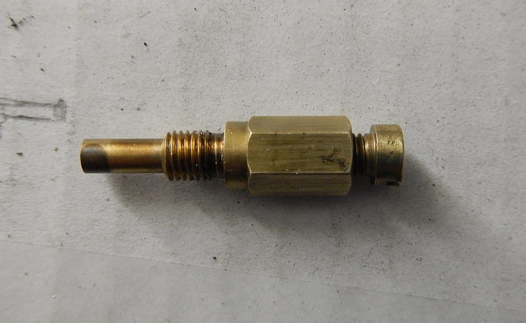

PS ist es normal dass ich die Düse nur mit ca 3/4 Drehung in den Düsenstock drehen kann? Nachher klemm sie....
siehe Foto, da ist die Düse schon am Anschlag, bzw, klemmt...

Düse gehört ganz in den Düsenstock... da ist was faul... guck mal das Gewinde an.
So geht's natürlich nicht...
