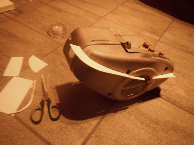

Der 503er Motor ist zwar ein Klasiker, aber die Zündungsseite ist von aussen gesehen elend langweilig. Daher der name "Eiermotor".... :facepalm:
Darum muss der Glammie etzt was tun um da ein bischen Pep reinzubringen. Sonst muss ich dann immer wie alle anderen sagen: "Ne, ne die schöne Seite ist die andere..."
Ist noch ne vorversion von nem Prototyp und nicht definitiv. aber ich will ja auch nicht alles im Voraus verraten.
Aber in die Richtung wirds gehen:
Etz muss ich die Schablonenn schneiden und am WE wird gewerkelt...
Eins kann ich schon mal verraten: Vom originalen Hercules 221 chlm wird ausser dem Typneschild nicht mehr viel übrigbleiben... :evil2:
:hi:

GlamBobber hat geschrieben:... Vom originalen Hercules 221 chlm wird ausser dem Typneschild nicht mehr viel übrigbleiben... :evil2:
.. dann brauchst du also auch keinen Chromschutz mehr :^^ ..
Pass mit der Gebläseverrippung auf.. vorne passt's, aber die hintere blockiert deinen Pedalarm (oder hast du keine Pedalarme mehr? oder an einer ganz anderen Stelle?
Re: Hercules 221 Neuaufbau
danke für den Hinweis, das Problem ist mir bekannt.
Die Rippen werden natürlich nur so breit dass die Pedale vorbeikommt...
3-4mm über lüfterhaube oder so. Die Schablone ist noch viel zu gross, wenn alles dran ist wirds an einen Stück passig verschliffen.

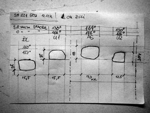

Wenn ich grad schon dran bin, gibts hier noch die SZ und Portmap vom fall mit dem wir uns befassen :lol:
Bin grad am ausmessen um mal zu sehen was wir da so haben und wie's weitergehen könnte.. :drive:
SZ sind auf dem zettel notiert..
any opinion?
:thumbup

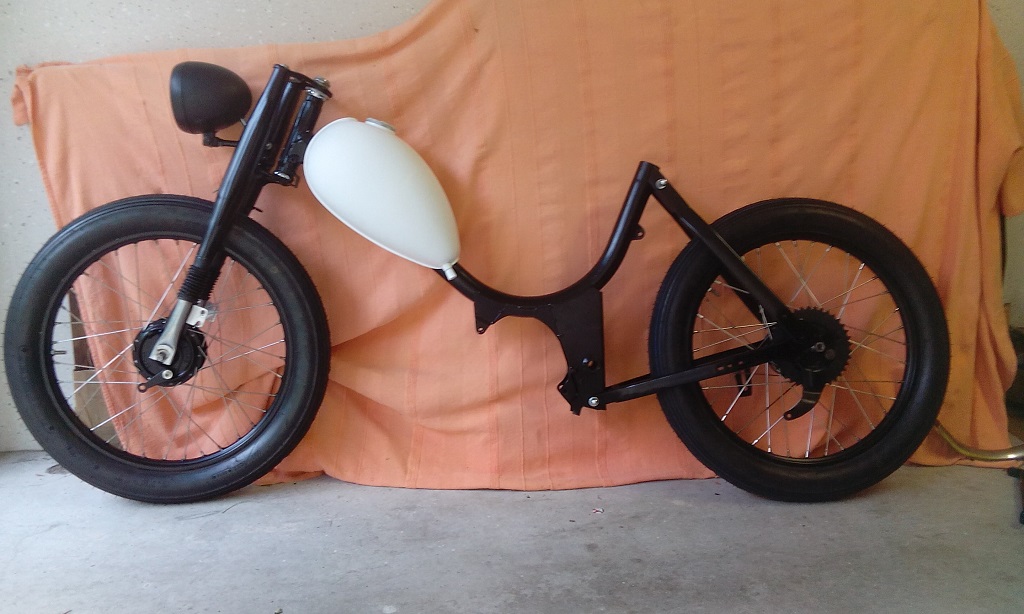

Hier wiedermal ein update... :rules
Der Dragracer wird wohl zum "Black Lizzard"...
Stand:
- Räder sind neu eingespeicht und revidiert. 2x 17" 2.75" Blacktire
- Felgen, gabel, rahmen schwarzmatt gespritzt.
- Tank ist grundiert und parat für die bemalung.... :mrgreen: :mrgreen: :mrgreen:
- Motor revidiert und neu abgedichtet.
- Zili-Setup parat

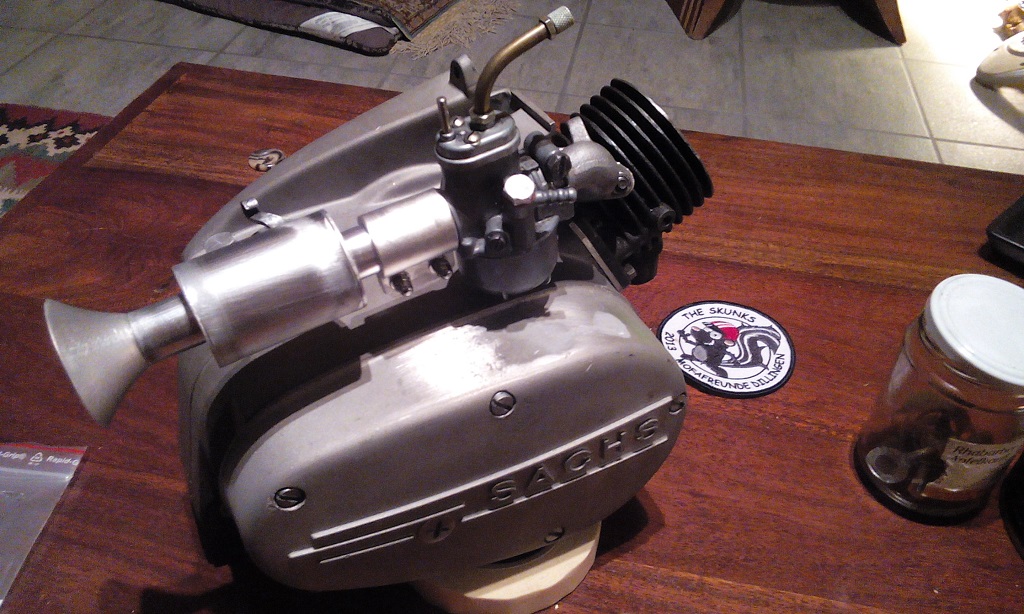

- Custom Lufi. Zusammengeschustert aus Teilen der Ikea Haushaltswarenabteilung :^^
Es fehlt noch:
- Seitenständer
- Kettenschütze
- Schutzbleche
- Elektrik, Verkabelung (12V Umbau)
- Griffe, Spiegel, Kabelzüge
- Nummernschild
- Einstellen und Testfahren
:schweiz

Der Lufi sieht ja mal geil aus :mrgreen:
Re: Hercules to Drag Racer
Vergaser würd ich dir trotz der soch sehr gelungenen Konstruktion zu einem Dellorto UA oder UB raten.
Fallstromvergaser sind einfach geil.
das Ding gefällt mir so schon :thumbup hät ich so in der Art nicht erwartet.
