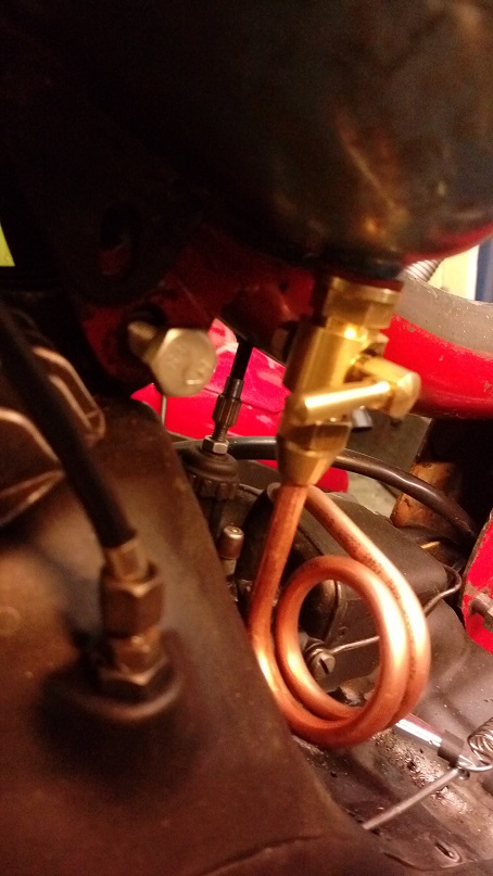

@alex_: Coole Benzinleitung!

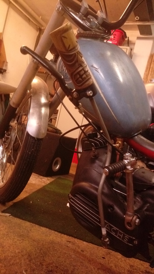

Hier noch die Selbstmörderschaltung :

Neeiiiin...eben nur optisch geil ...hauptprobleme machen da das einhändige anfahren : in Kombination Mit dem Chopper Hochlenker und dem brutalen Nachlauf ist es keine Herausforderung mehr wie anfangs gedacht, sondern ganz einfach nur ein Kampf :surprised: :facepalm:
deshalb baue ich ja nun noch zur Tankschlatung um, Kupplung bleibt dann wieder oben links am Lenker :mrgreen:
