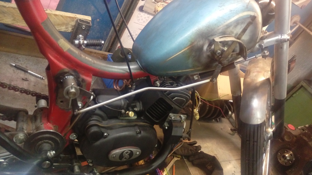

Zur Zeit bin ich auch immer noch mit der elendigen Schaltgeschichte Beschäftigt. Von der ursprünglichen Fussschaltung gings ja über Seilzug Handschaltung bis hin zum direkt angebrachten Selbstmörder Handschaltgriff am Motor.....leider war alles nicht befriedigend...entweder fast unfahrbar oder einfach ein schwammiges Schaltgefühl.
Nun kommt der hoffentlich endgültige Umbau zur Tankschaltung, betätigt über Gestänge zum Motor....

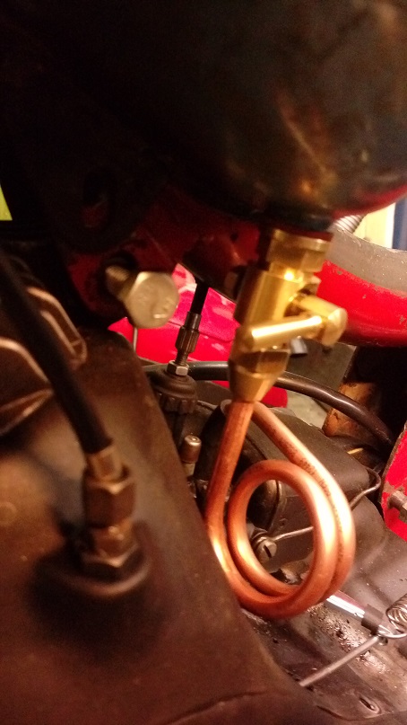

@alex_: Coole Benzinleitung!

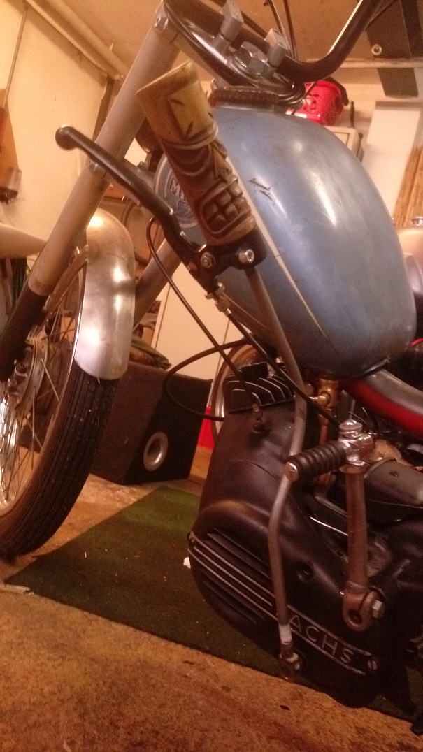

Hier noch die Selbstmörderschaltung :

Neeiiiin...eben nur optisch geil ...hauptprobleme machen da das einhändige anfahren : in Kombination Mit dem Chopper Hochlenker und dem brutalen Nachlauf ist es keine Herausforderung mehr wie anfangs gedacht, sondern ganz einfach nur ein Kampf :surprised: :facepalm:
deshalb baue ich ja nun noch zur Tankschlatung um, Kupplung bleibt dann wieder oben links am Lenker :mrgreen:

aber : Die nun mehr vierte Schaltung funktioniert nun tadellos !!! :thumbup
