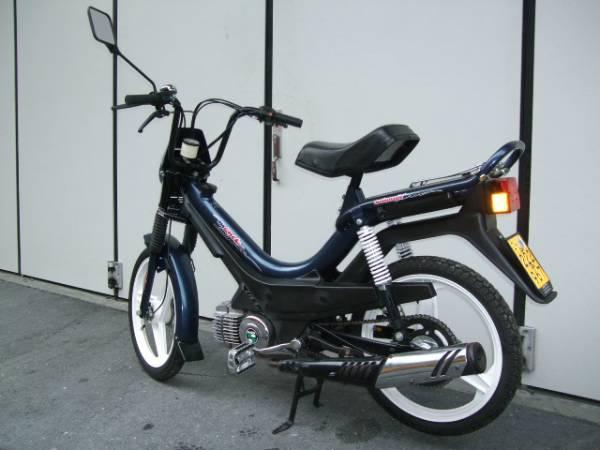

Hallo Leute ich brauche dringend Hilfe ein Kollege von mir hatt be seinem Pony einen neuen Aupuff rangemacht und er ist jetzt sau schnell.. jetzt möchte ich das auch machen nur mein Problem ich hab ein sehr unbekanntes Mofa es heisst Manet Korado Supermaci es hatt einen Puch Supermaxi Motor und es ist alles orginal..
Jetzt meine Frage: Welcher auspuff von Cycletech oder Scootertuning passt auf dieses Mofa? es soll genau passen und nicht dass sich die Pedalen nicht mehr bewegen lassen... danke schon jetzt für eure Hilfe..

hoi,
nur weils beim Pony vom kollegen geklappt hat, heisst das noch lange nicht das es dir auch was bringt.
dein Manet Corrado ist eines der letzten von Puch gebauten Modelle.
Sie unterscheiden sich zwar Rahmentechnisch vom Maxi, sind aber sehr stabile und technisch gute mofas.
Leider haben sie bereits nen Katalysatormotor und entsprechend auch nen kleinen vergaser und auspuff (quasi die Plombe).
Wie auch beim Puch Supermaxi LG1 kannst du hier mit einem anderen Auspuff und vergaser (ansaugstutzen nicht vergessen) schon einiges rausholen.
Jedoch weiss ich nicht wie das bei deinem Luftfilterkasten genau ist und wie dein Ansaugstutzen genau aussieht.
Ein Foto davon würde helfen um dir Ratschläge zu geben.
Grundsätzlich, wie gesagt:
anderer Auspuff (dein krümmerauslass ist leicht schräg, da wirst du improvisieren müssen)
anderer Vergaser und anderer Ansaugstutzen (zb. Bing 12, 14 oder 15)
Luftfilter entsprechend anpassen

Re: Manet Korado Supermaxi Auspuff? :S
"Mofa Puch Puch Supermaxi (Passt NUR, wenn ein Rennsatz Montiert wurde.)"
dein katalysatorzylinder hat einen Schrägauslass...
ein "normaler" Maxizylinder hat einen geraden auslass am Zylinder.
soweit ich weiss gibt es keinen nicht originalen Auspuff mehr zu kaufen der an deinem Zylinder ohne anpassungen montiert werden kann.
