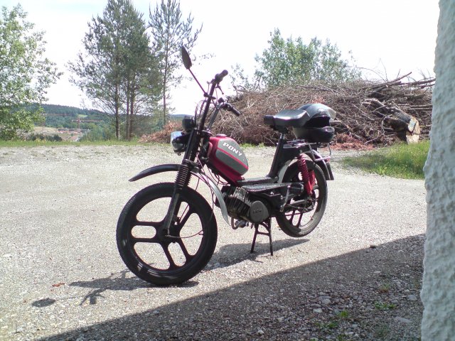

Hallo,
Dieser Thread war schon nützlich habe jedoch noch eine Frage: Ich habe ein Pony 503 GTX ohne Kat mit ori Auspuff
und will ihn schneller machen mit einem TuningAss.
Passen die Oben im Link gezeigten Teile auch zu meinem Mofa ?
Re: auspuff ohne kat an sachs 503 gtx?
jap tut es

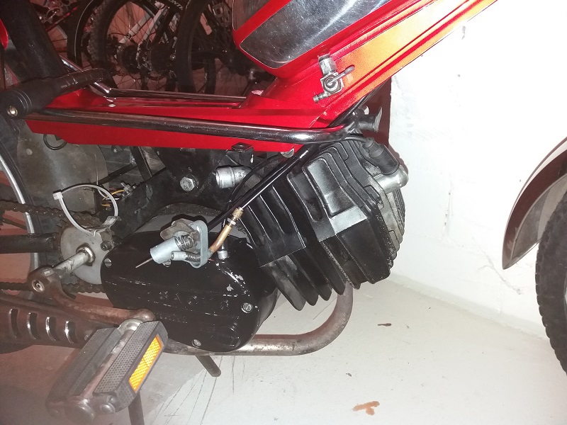

Hallo tag miteinander hab nicht soviel Ahnung mit Mofas hab einen Pony Mit glaub Breitwand aber im Fahrzeugausweis steht KTM Sachs 503 und hab gehört es gibt viele varianten und möchte einen auspuff wechseln bin sehr verzweifelt hab es vor 5 monaten occasion gekauft und brauchte eien mofa der kräftig lüft mit 40-45 khm. :oops: , hab sehr lange ge googelt und bei scooter rama oben schauen aber die art nr. sind nicht mehr drinnen. Vielen Dank Ale83. :moto1: :roll:

Könntest du bitte so schreiben dass man nicht gleich Augenkrebs bekommt? Es nimmt sich eher jemand Mühe und hilft wenn mans auch lesen kann...
Finde das etz nicht schlimm zu lesen..
Nur Auspuff wechseln bringt dich nicht auf 40 kmh.. und kein Mofa läuft Original 40-45.. dann wärs nämlich n Kleinmotorrad..

ok ich bemühe mich sorry hab viele frage auf einmal geschrieben ,aber jetzt weiß nicht einmal was es für einen mofa es ist. Und idontcare was kann um es leicht optimieren zu können.
