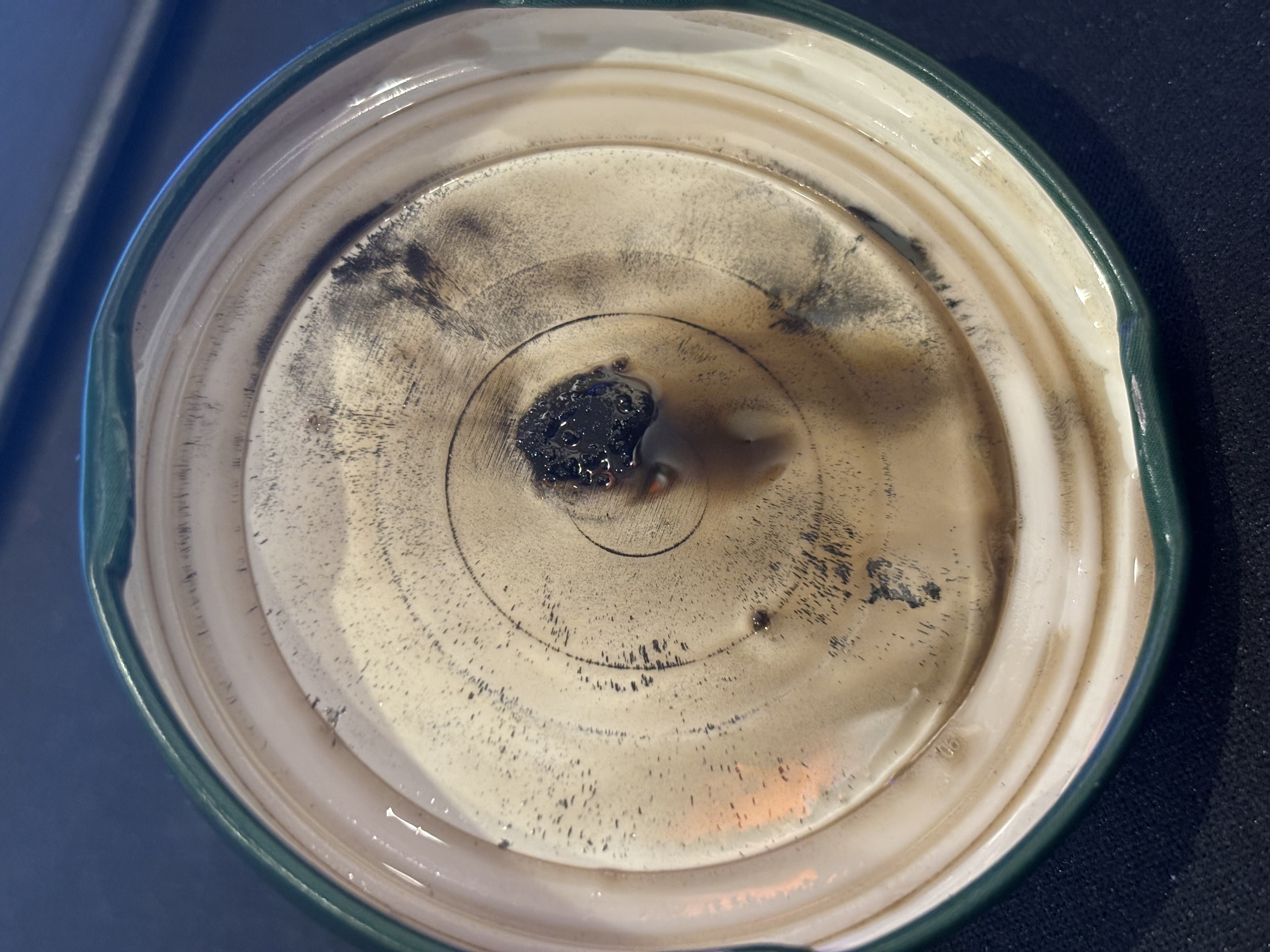

Wir haben heute an einem nun 500km gelaufenen Puch Maxi einen Oelwechsel gemacht. Dabei habe ich mittlels eines Magneten kleinste magnetische Partikel gefunden. Habe leider keinerlei Erfahrung, denke aber das ein gewisser Abrieb beim Einfahren eines komplett revidierten Getriebes durchaus sein könnte - um alles ja aufeinander einzuschleifen fährt man ja ein. Ich kann mich hier ja aber auch total täuschen.
Wie seht Ihr das? Grund zur Sorge? Bild ist vergrössert, zusammengezogener Punkt über Magneten ist 6-7mm im Durchmesser. Wenn ich mich richtig erinnere, so bestehen Kupplungsbeläge ebenfalls aus Graphit und Graphit ist magnetisch.
Besten Dank

Ist etwas schwierig zu beurteilen. Ich würde sagen, der feine schwarze Staub ist bedenkenlos und kann gut von der Kupplung kommen. Hingegen scheint es auf dem Bild, als lägen da auch noch kleine blanke Metallspäne am Magnet. Da würde ich mir schon Gedanken machen, falls das wirklich Abschabungen sind.
Aber wie gesagt, ist schwierig da das Foto auch sehr stark vergrössert ist.
