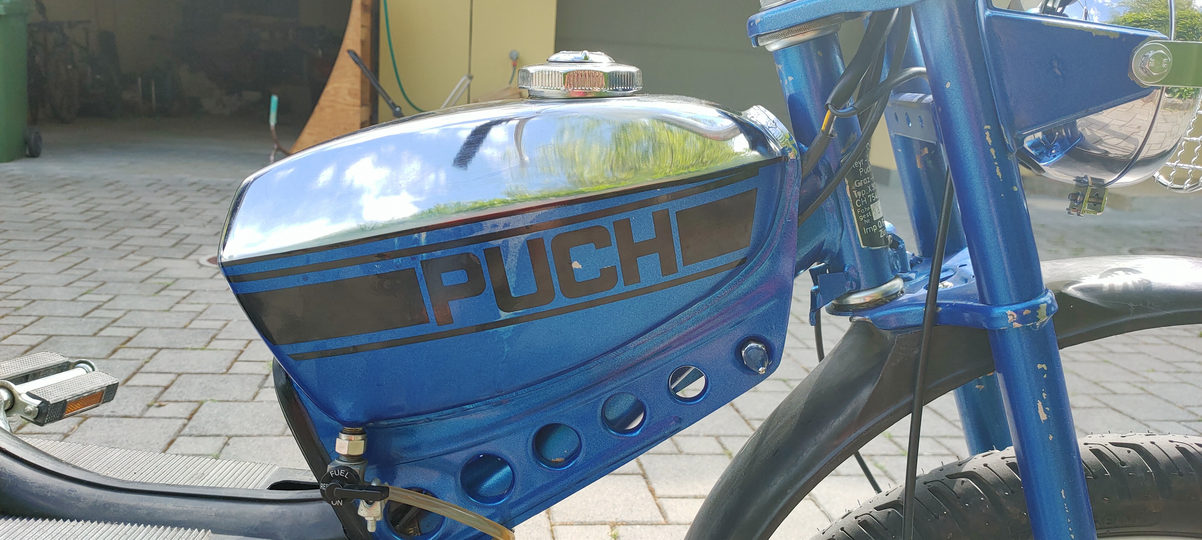

Wo soll ich Anfangen? Vor kurzer Zeit ist mir was ziemlich Ärgerliches passiert :facepalm: Ich wollte Volltanken und prompt ist mir der Tank überloffen. Erst mal kein Problem alles sauber gemacht bis ich aber das entdeckt habe:
Ich war erst geschockt. Greift dass Benzin den Lack so stark an? Hab ich etwa falsch lackiert? Oder Beim Gepäckträger zum Beispiel blättert der Lack sehr schnell ab.

Was für Lack hast du den genommen? Sieht nach Einkomponenten Lack aus. Mit Zweikomponenten Lack dürfte das nicht passieren.

Stimmt, ich hab ein einkomponentenlack genommen. Danke für die Antwort.

1K-Lack ist nicht per se falsch. Alle Metallic Lacke sind zum Beispiel 1K. Die musst du aber mit 2K-Klarlack versiegeln.
