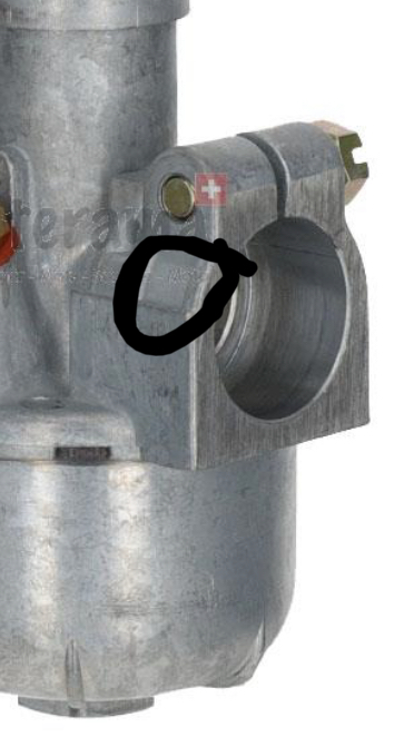

Hallo, habe eine Puch Maxi S mit 65ccm Airsal und 15er Vergaser welcher jedoch beim Anziehen durch geborchen ist. Wenn ich nun fahren möchte geht das Mofa max 1 von 5 mal an und wenn es dann an ist fährt es sehr stockend (die ganze Zwit gas,automatisch bremse, gas usw.) und geht dann wieder aus. An was könnte das liegen?

1.Was ist durchgebrochen, die Vergasser Schraube beim anziehen?
2.Der Zylinder Kopf beim anziehen?
Spielt keine Rolle was von beidem. Hast bei beidem Falschluft :)
Wenn nur die Schrauben gebrochen sind, oder die Gewinde defekt einfach auswechseln Problem behoben :D

Das ist durch gebrochen.

Der Ziet durch diesen Bruch Falschluft. Daher die Probleme an deinem Mofa. Am besten einen Neuen Vergasser kaufen, oder einen Occasions Vergasser da hast Du Ruhe. Und Dein Mofa läuft wider ohne Probleme.

Locco hat geschrieben: Fr 25. Nov 2022, 16:09 Der Ziet durch diesen Bruch Falschluft. Daher die Probleme an deinem Mofa. Am besten einen Neuen Vergasser kaufen, oder einen Occasions Vergasser da hast Du Ruhe. Und Dein Mofa läuft wider ohne Probleme.
Fährt jetzt mit einem neuen Vergaser wieder Super danke!
