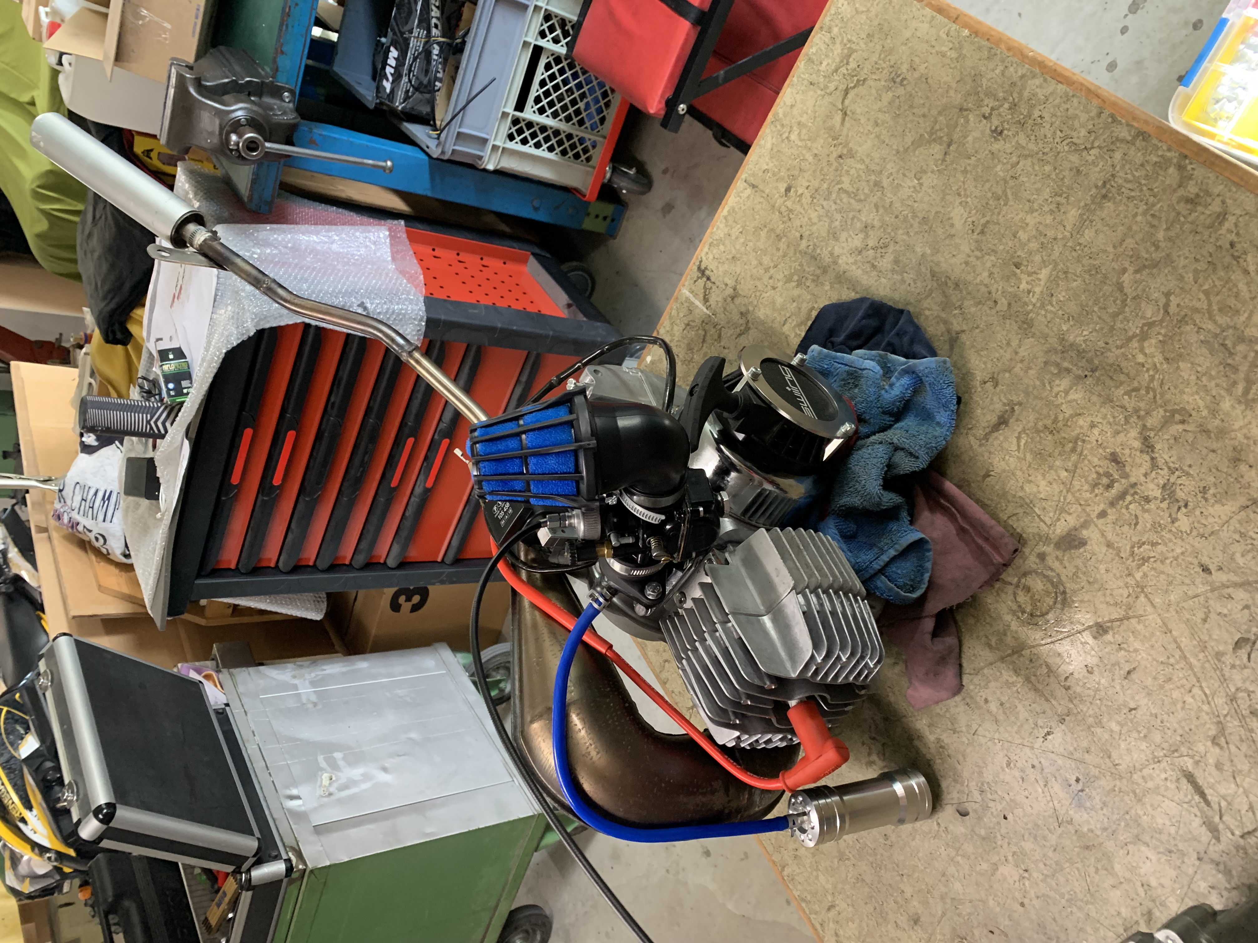

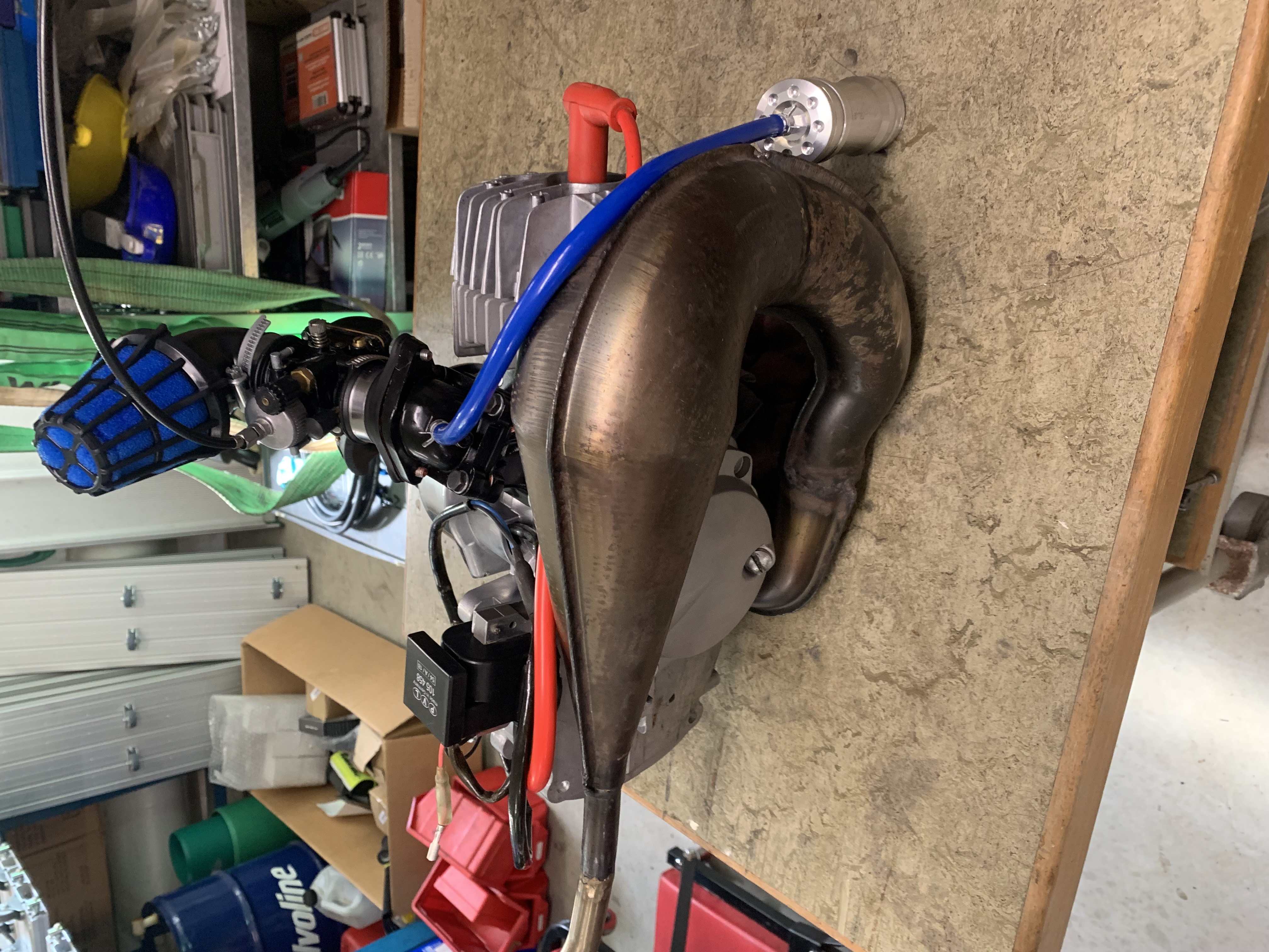

Hier noch zwei Bilder vom Motor, bei Fragen könnt ihr mir die gerne Stellen und auch Verbesserungsvorschläge könnt ihr mir gerne geben.

Was fährst du für eine Kupplung?
Weil wenn du eine KTM oder ähnliches fährst der denn Einkupplungspunkt recht spät hat nützt dir ein Auspuff der denn Resobereich früh hat nicht sehr viel.
Dann würdest du besser einen fahren der den Resobereich in mittleren-hohen Drehzahlen hat. :wink:

Du hast einen 45mm Airsal Zylinder? ich gehe davon aus, unbearbeitet?
Der Auspuff gibt dann ganz gut drehmoment. Sollte ganz gut klappen. Wenn du mehr leistung/mehr drehmoment willst, dann musst du aber etwas bearbeiten und zu einem Anderen Auspuff greifen ;)
