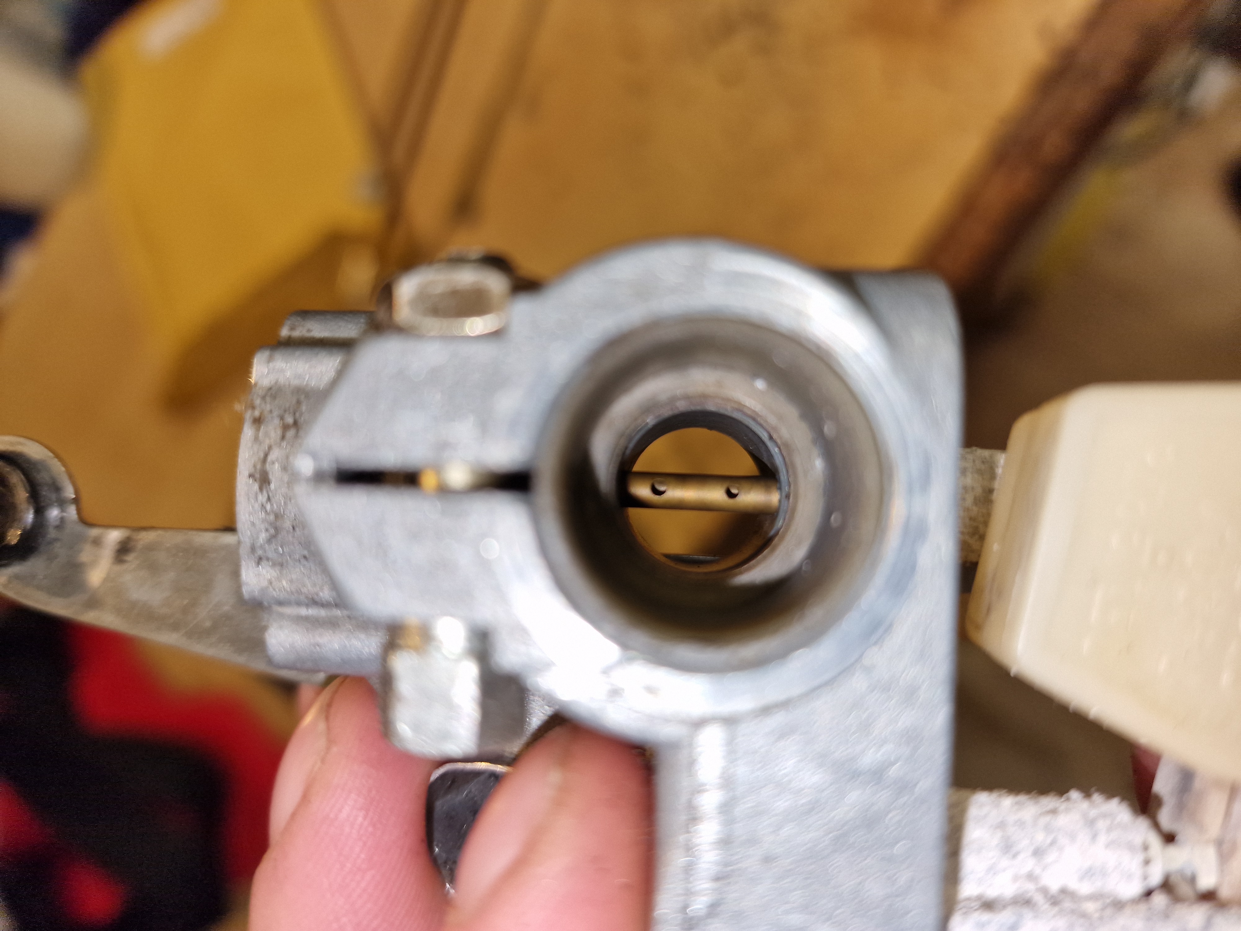

Ich habe ein kleines Problem. Wie sich herausstellte gibt es verschiedene Dellorto SHA 12/12 Vergaser was das innere des Vergasers betrifft.

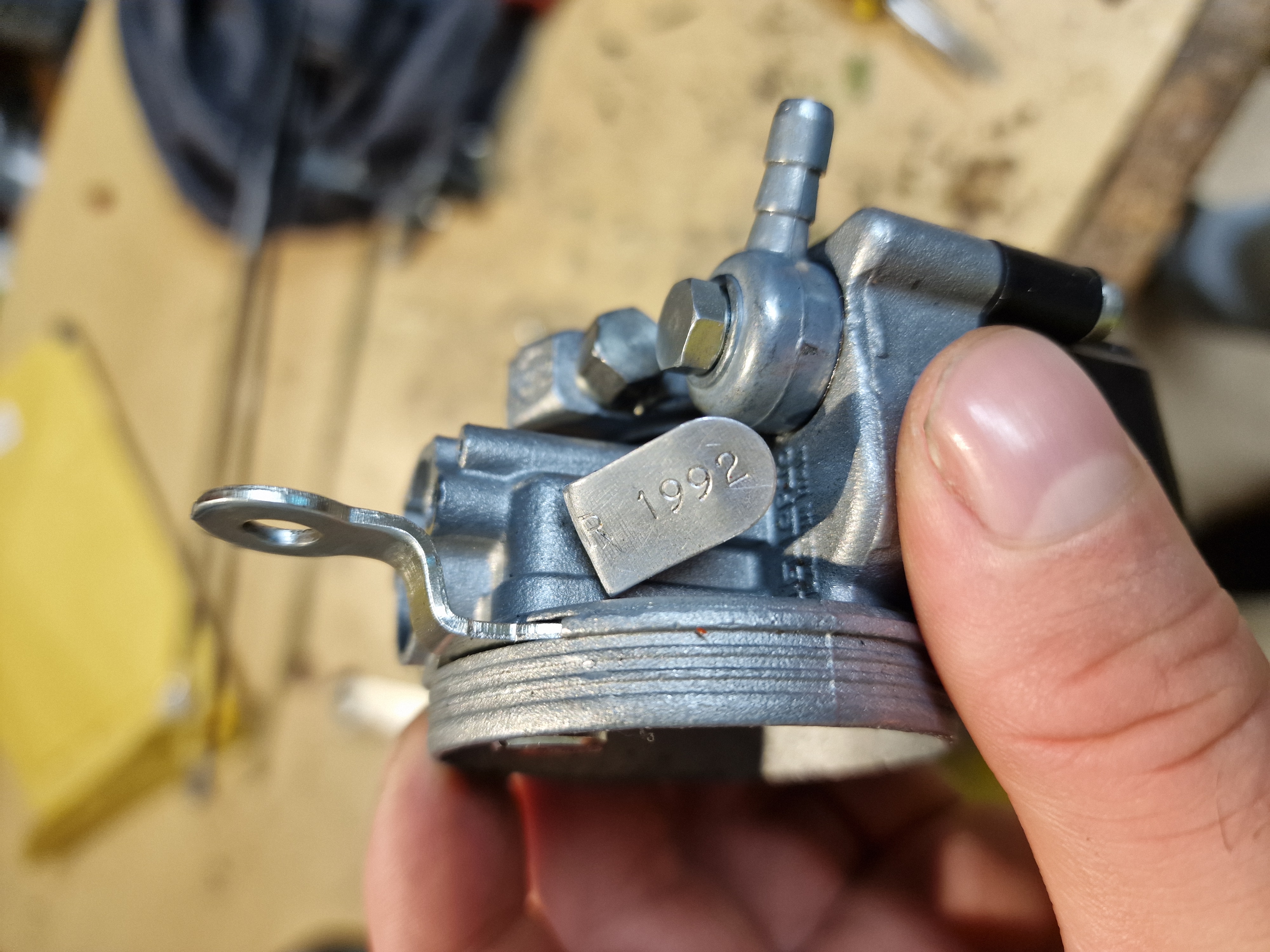

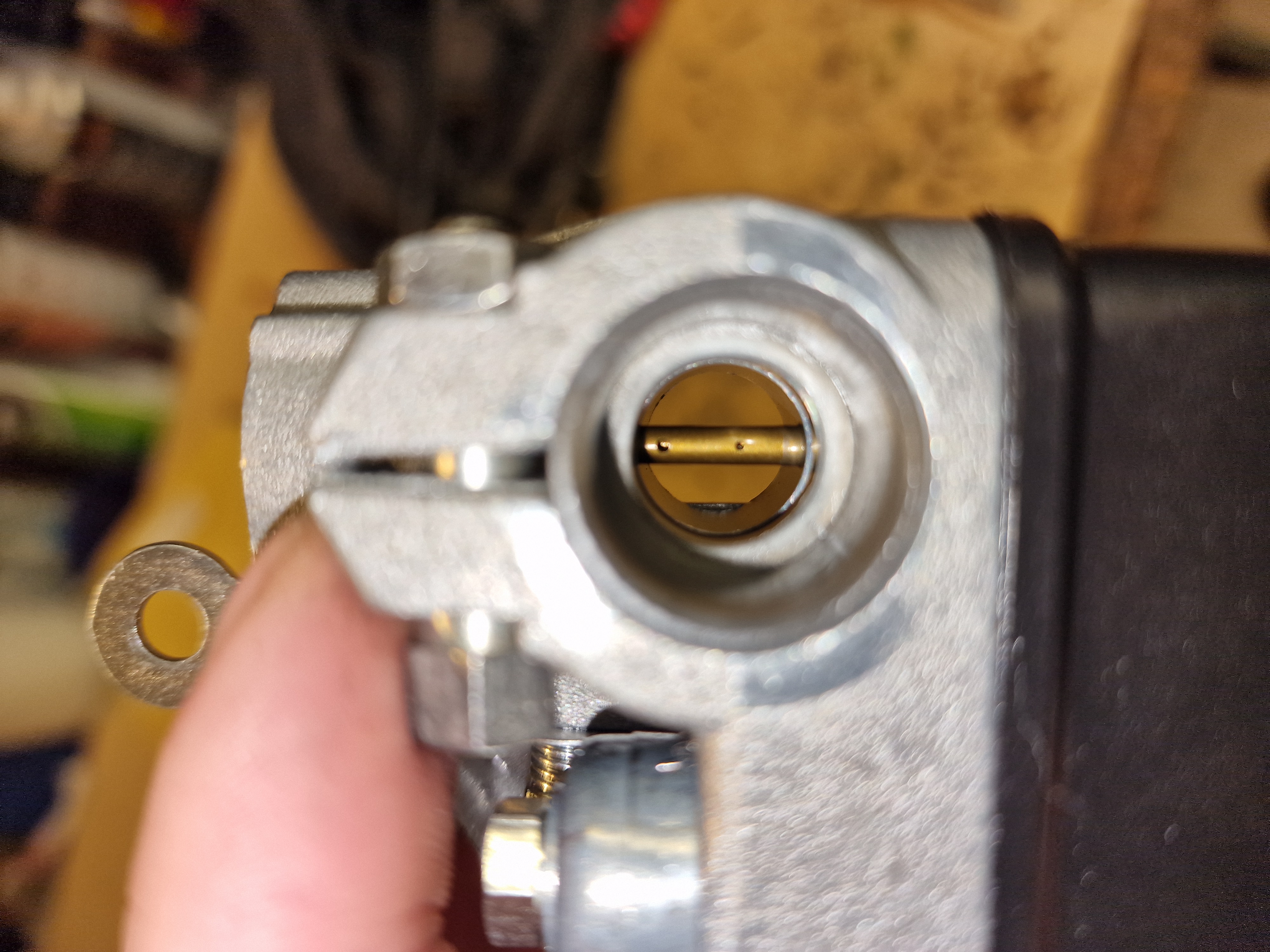

R 2173 hat am Stock grössere Löcher gegenüber dem R 1992 welcher dazu die Löcher bisschen weiter oben hat.
Das Problen, mit dem R 1992 hält keiner meiner Motoren das Standgas. Ein Mechaniker hat mir nun erklärt das dieser für den Kat Motor gedacht ist..
Okey man gehe halt zu Mofakult und vergleicht mal alle drei 12/12 Vergaser. Der Standart SHA verglichen mit dem PX war ziemlich gleich ( habe aber vergessen nachzuschauen ob auch die Position der Löcher gleich ist). Dann verglich ich mal mit dem SI Vergaser. Hoppla da gibt es nur ein grosses Loch und das unterste für das Standgas?!
Wieso hat der SI Vergaser nur ein grosse Loch (bisschen oberhalb der Mitte)?
Welcher Vergaser ist nun der richtige? Den R 2173 welcher kaputt ist finde ich in der Schweiz meider nicht neu..
Vielleicht kann mir hier jemand helfen?😬🙈
