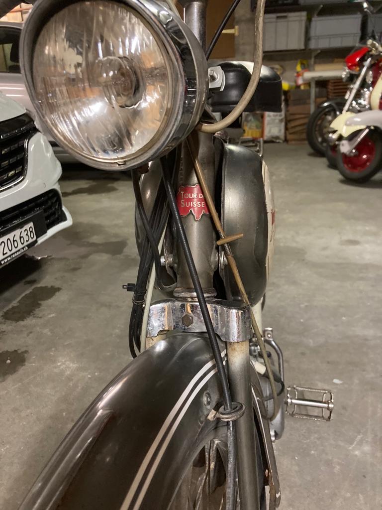

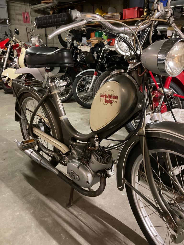

ich könnte ein Tour de Suisse zu einem vernünftigen Preis kaufen.
Ich möchte gerne so viel wie möglich Original erhalten bzw. bekommen.
Leider habe ich nur diese Fotos. Vielleicht kann mir einer sagen ob es verbastelt
ist und welche Teile nicht original sind.

Auf den ersten Blick sieht es ziemlich Original aus.
Was ich grad so sehe, dass der Sattel, ev. das Rücklicht nicht Original sind. Das Kontrollschild kommt aufs Schutzblech unten. Und eine Hupe hatte es Original (glaube ich) nicht.
Ansonsten findest du im Netz viele Originale oder Original aufgebaute Beispiele.

@ kammerjäger Das Mofa ist in Top Zustand :D
Paar Teile nicht Original, ist aber nicht schlimm, kannst die Teile ja nachrüsten.
Meine Meinung dazu, sofort kaufen :lol:
Ein Tour de Suisse in diesem Zustand zu finden ist sehr schwierig.

Vielen Dank für die Infos. Dann werd ich mir die mal unter den Nagel reissen. :P
