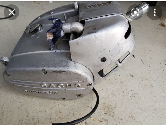

Nein da die steh bolzen nicht passen die lüfter haube braucht es damit der zylinder gekühlt wird da es ein gebläsegekühltet zylinder ist würde die kühlung sonst nicht ausreichen ich würde es dir nicht entfählen ohne genügend Ahnung so ein projekt zu machen
das ist ein ein abl hat genau das gleiche getriebe wie der ab aber eine kurbelwele mit 42mm hub und ist eben gebläsegekühlt
Hoffe du verstehst es so wie ich es meine
