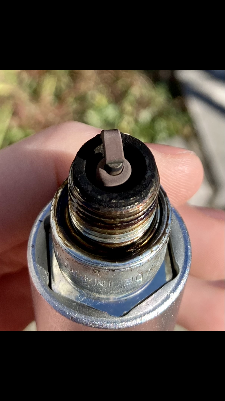

Ich hab leider nicht so Ahnung von Abstimmung und Mofa allgemein, deswegen meine Frage.
Es ist eine 56. Düse drinne. Ich bin gestern bei 2 Grad etwa 5 Kilometer gefahren. Ist das Kerzenbild gut?
Danke für eure Antworten 🙏

Das sieht schon zimlich gut aus aber die kerze ist nur ein anhaltspunkt
Worauf du noch achten kannst:
Wen es im stand mit choke beser leuft ist es zu mager
Wen es Schlächter leuft desto wärmer es wird bist du zu fett oder wen es mit Choke abstellt ist es auch zu fett
