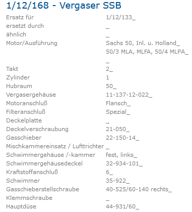

Hi Leute,
habe heute mein 502 wieder zum Leben erweckt, jetzt habe ich allerdings das Problem, dass er mir im Standgas immer wieder ausgeht.
Standgas Schraube ist auf Anschlag drinnen (mit Feder) und geht trotzdem aus. Wenn ich nur minim rausdrehe, kann ich sie nur mit Gas am Leben halten.
Vergaser ist komplett revidiert (Ultraschallbad, neuer Schwimmer, neuer Gasschieber, Nadel 2.ter Clip von Oben, Düse 60 original Bing, kurzes Luftfiltergehäuse mit Originalfiltereinsatz)
Aja ist ein Original Bing 1/12/168

60er Düse ist im 12er SSB original?
Wirklich?

Gemäss www wäre eine 56er verbaut.
Meiner hatte aber immerschon die 60er

1/12/168 ist für ein Sachs Drei- oder Viergangmotor. Die hatten schon noche ein "Bischen" stärkere Zylinder drauf als das Schweizer Zuckerwassermotörli... :lol:
Ich würde mal mit der Düsengrösse runter.
Läuft denn der Hobel bei Vollgas anständig?
