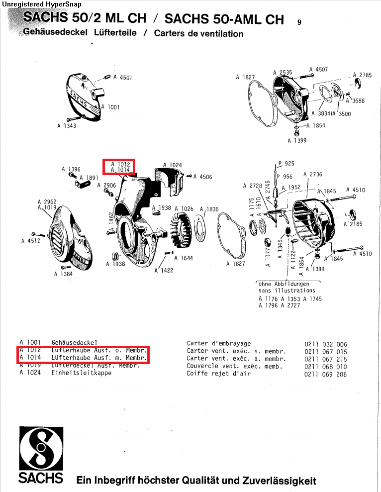

Re: Sachs 502 - Membranzylinder oder schlitzgesteuert?
Bei der Plakette (Typenschild )ist auch noch ein kleiner Unterschied.
Wobei das kein verlässlicher Anhaltspunkt ist, ob der Motor nun wirklich Schlitz oder Membraner ist.
Sachs 502/2-CH (Fahrtwindgekühlt)
Sachs 502/2 L-CH
Sachs 502/2 ML-CH
Sachs 50 AML-CH
M=Membrane
L=Lüfter
A=Automatic
Sachs 502/2 MLC (Deutsch)
C=Mofa 25
Sachs 502/2 L-CH
Sachs 502/2 ML-CH
Sachs 50 AML-CH
M=Membrane
L=Lüfter
A=Automatic
C=Mofa 25
