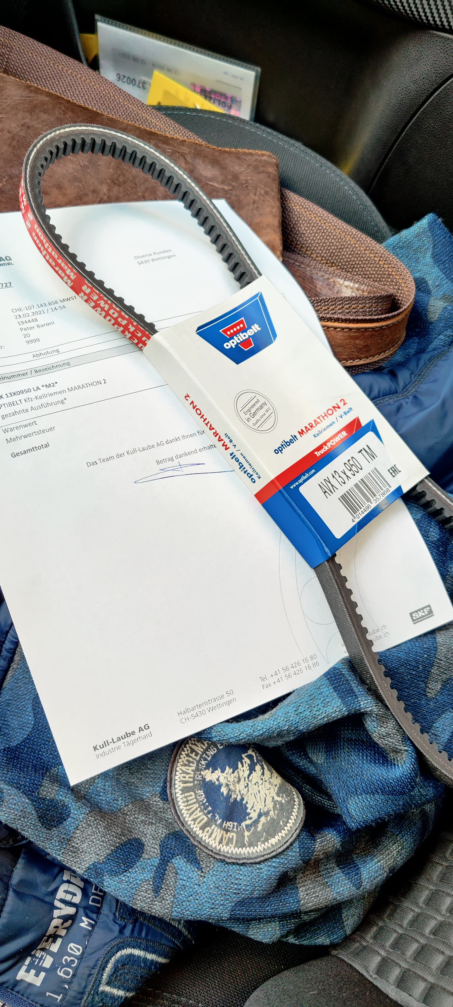

Würde dieser Keilriemen reichen?
Länge 950
Breite 13mm
Höhe 8mm
:moto1:
ENERGY96
Beiträge: 248
Registriert: Mi 26. Jul 2017, 21:49
Re: Piaggio Ciao kann nicht mit Vario gestartet werden :-(
Beitrag von ENERGY96 »
Neuer Keilriemen :D
13x 950x 8

Hallo zusammen :schweiz
Gute Nachricht! Wir können alle den Keilriemen auch in der Schweiz kaufen! :drive:
Bei Kull und Laube gibts diesen :-)
