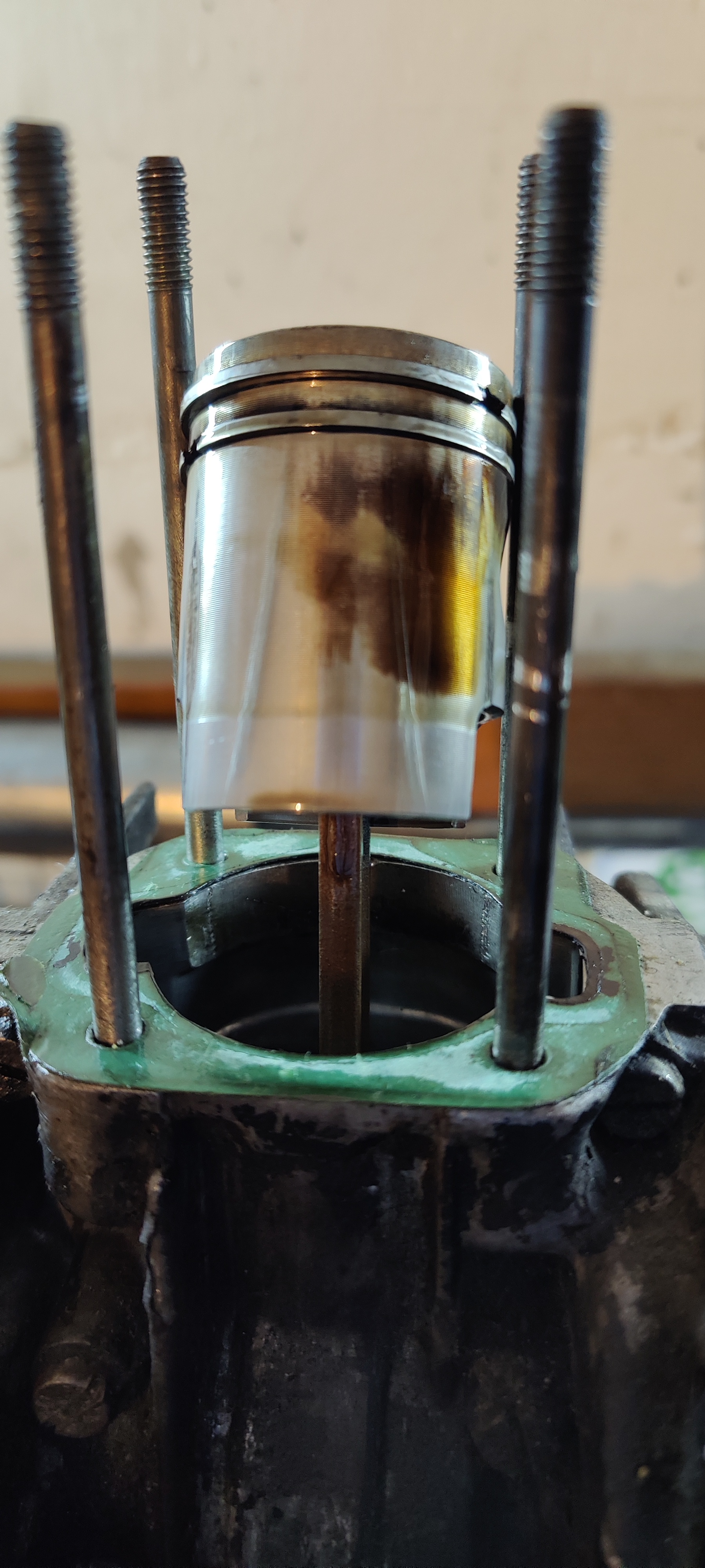

Wenn ihr diesen schmierigebnKolben sieht, was würdet ihr dazu sagen? Habe ich zu viel ÖL bei gemischt für das Einfahren?

Ne, eher Kolbenringe etwas durch, wobei es noch nicht schlimm ist. Miss mal das Stoss spiel. Wenn das gut ist kannst du Zusammenbauen und weiterfahren.

Hmm das währe komisch, der Zylinder wurde gehohnt und der Kolben komplett neu
darum komme ich mit dieser Frage

Naja... Auch möglich das der Zylinder zu fest ausgelutscht ist und du einen übermass Kolben brauchen würdest...
Aber miss das Stoss spiel, wenn du unter 0.3mm bist ist alles gut.

es gibt extreme Qualitätsschwankungen bei den Kolben.
Gut möglich das dein Kolben einfach sch*** ist.
im übrigen... einfahren... zuviel gemisch... ach herje... immer dieses leidige und überbewertete Thema.
die meisten denken sie tun damit dem Motor was gutes und machen alles falsch.
Schlussendlich geht mehr kaputt als wenn sie das teil einfach normal gefahren hätten.
mehr öl zum einfahren klingt sinnvoll, aber nur bei gleichbleibender Bedüsung!!!
und auch dann führt es dazu dass alles verrust usw. im Grunde eher schlecht.
Einfahren bedeutet primär, den Motor die ersten Kilometer einfach schonend warm zu fahren und nicht zu überdrehen.

Das ist wirklich schade das diese nicht immer gleich hochwertig sind
Ich habe einfach das halb synthetische Öl vom Motorex genommen und auf 2% verdünnt. Düse ging ich dnan bischen hoch, da der Kolben an einer kleinen Stelle mal klemmen blieb..

beim einfahren ist es grundsätzlich normal, dass die Kolbenringe nicht Ganz dicht sind. die müssen sich zu erst der Form des Zylinders einschleifen.
