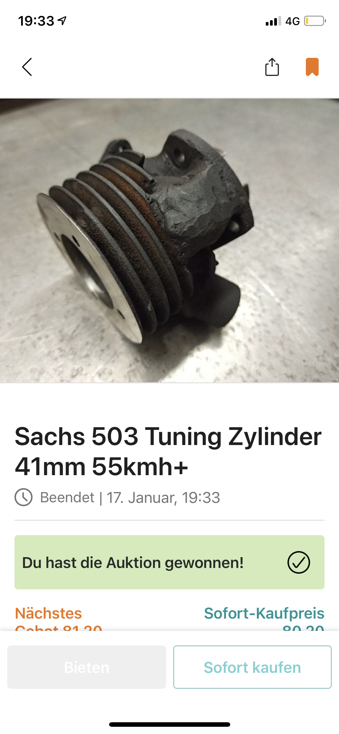

Ups, da hat‘s wohl tatsächlich einen 41er von Dr. Schnauzbart reingeschneit :bravo:
Werde euch hier auf dem Laufenden halten, was wohl daraus entsteht bzw. wie der denn so läuft!

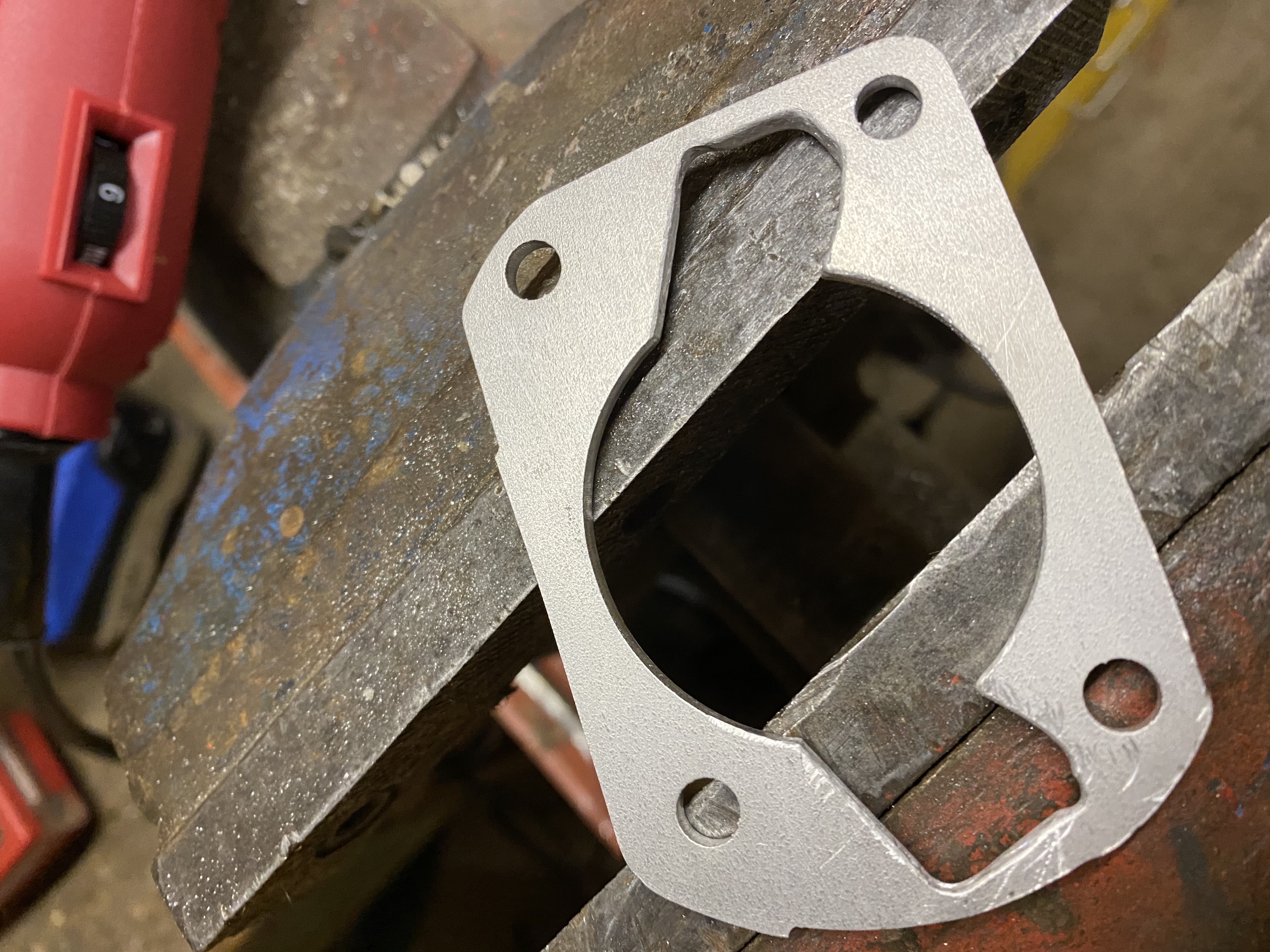

Hab jetzt nen 3mm Spacer hier, den ich heute bereits die Ausbuchtungen für die ÜS mit dem Dremel angepasst hab. :thumbup

@gluglu, das Gegenteil ist der Fall... mit dem 3mm Spacer ist die QK nun zu klein, trotz 41mm Kopf stösst der Kolben an...
Werde das ganze wohl nun einfach mit Kopfdichtungen beseitigen :schlaeg

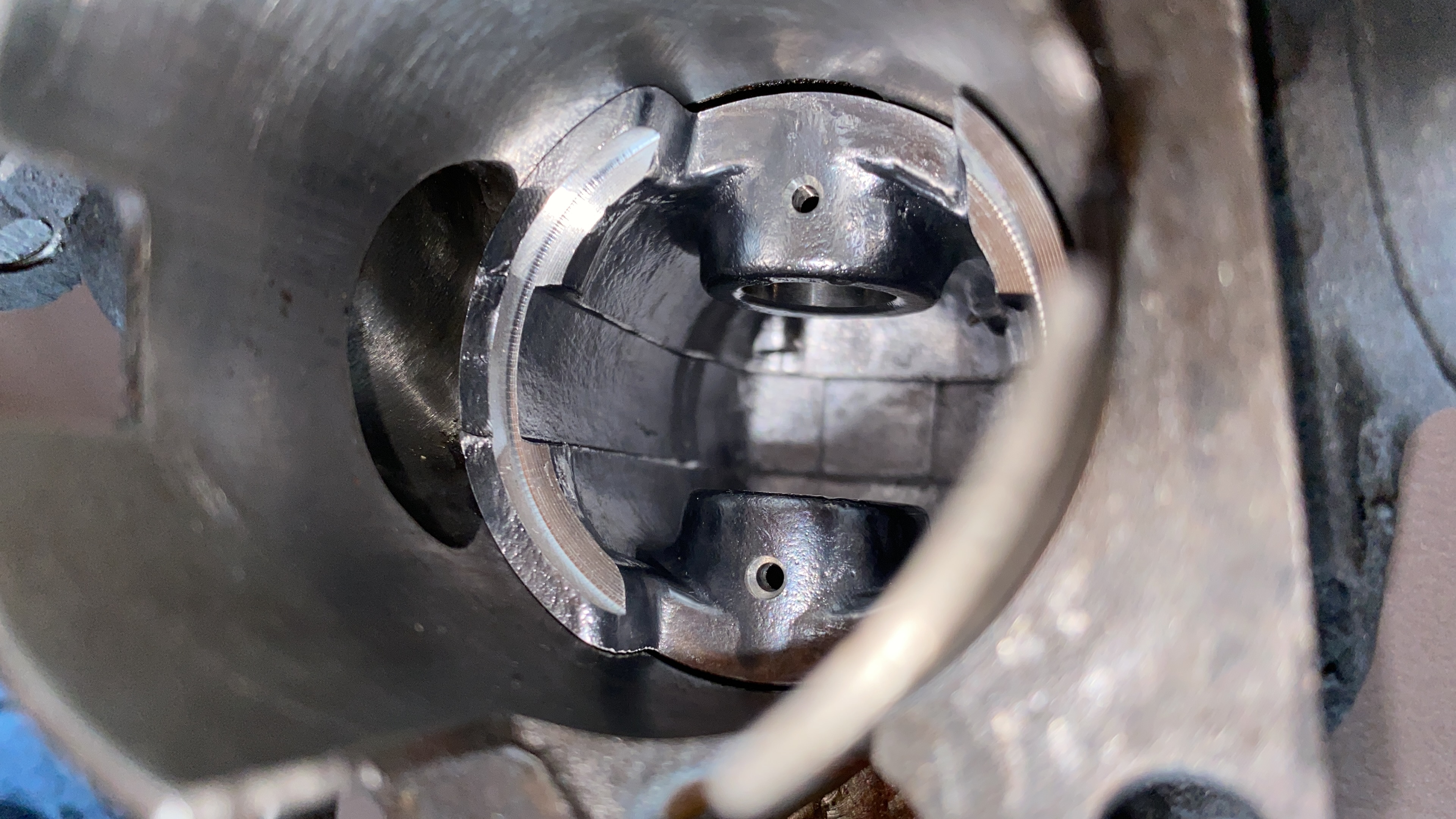

es können auch die Kolbenringe sein...
41mm Kolben einiger hersteller haben den Sicherungspin nicht immer an der selben stelle, bei Handtuning bis zum Limit, könnte es sein, dass dieser zu nahe an einem ÜS ist.
Ansonsten Badass Kolben verwenden, dieser hat die KR auslassseitig ;)

Könnte gut sein... Hab mir noch gedacht das da was knapp werden könnte... (Pin vom oberen Ring ist eher links unten)
Ich nehm den Zyli morgen nochmals runter um die Position zu überprüfen, ansonsten werde ich mir einen der guten Badass Kolben zutun, danke addy :wink:

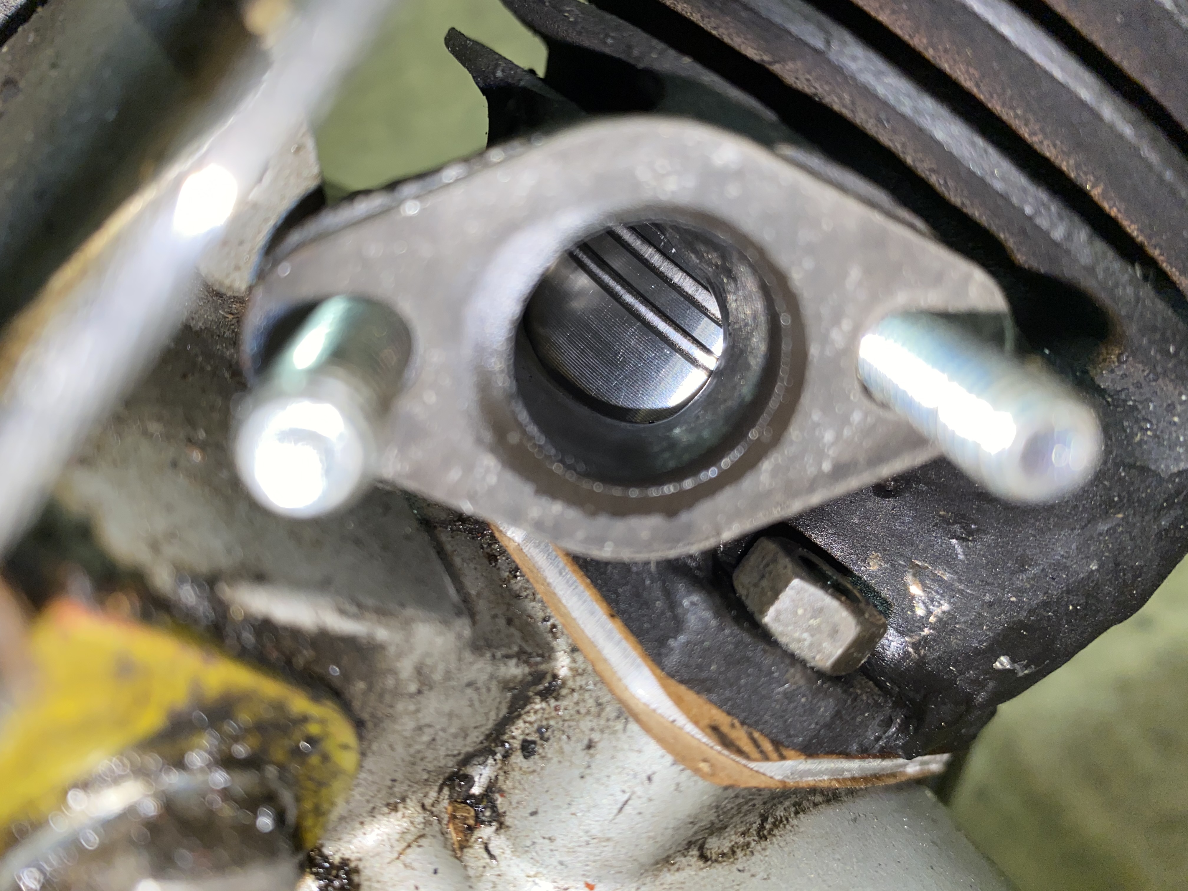

Am Einlass kann ich spontan nichts erkennen, Auslass ebenfalls... ÜS prüfe ich morgen, die Pins sollten eigentlich nicht in die Öffnung kommen.
Werde wohl doch die Zündung noch anschauen, was anderes kann ich mir nicht vorstellen.
Update: Auch ÜS-seitig passt alles, kann ich also eigentlich auch ausschliessen.

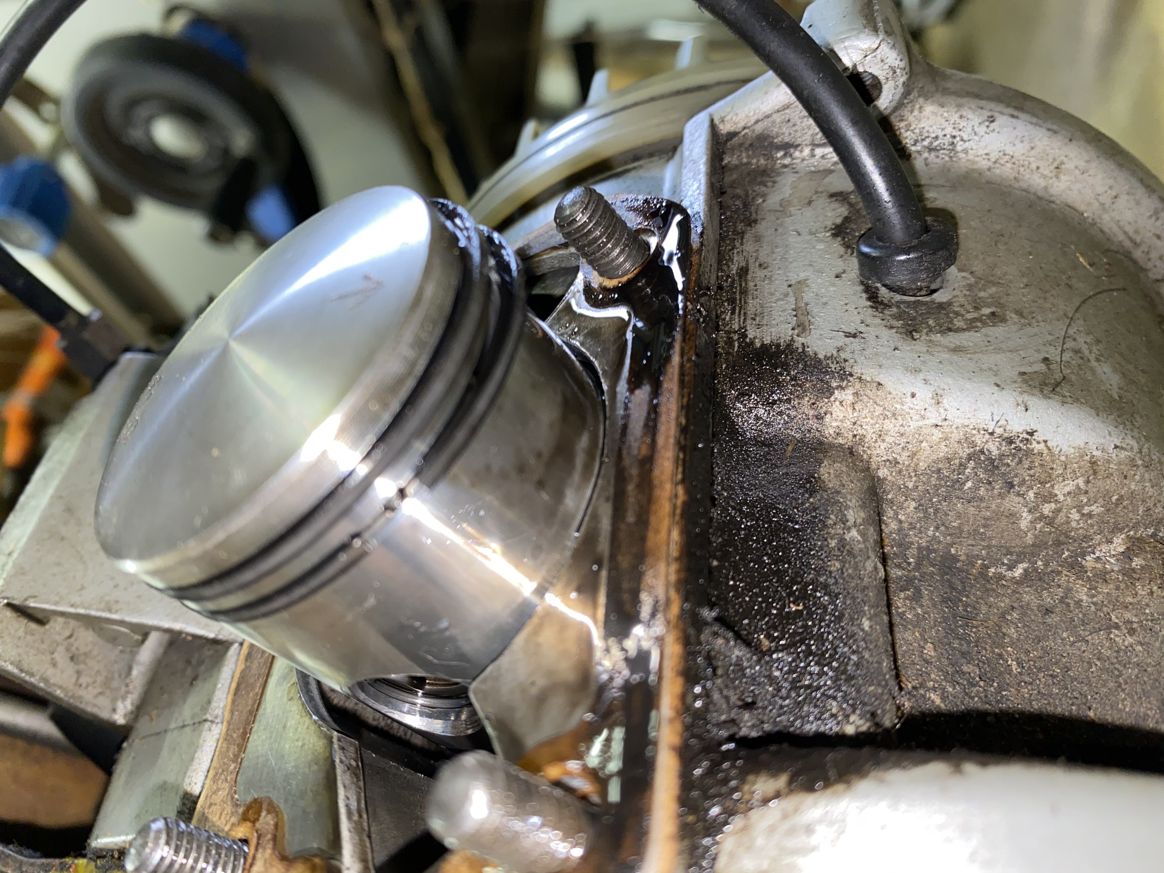

Der Badass-Kolben mit 5mm Fenster ist verbaut (Danke addy für den Tipp :thumbup )
Im Stand ist das Geräusch zwar etwas besser, leider aber noch nicht weg. Schliesse nun definitiv alles aus, muss wohl die Zündung sein.
