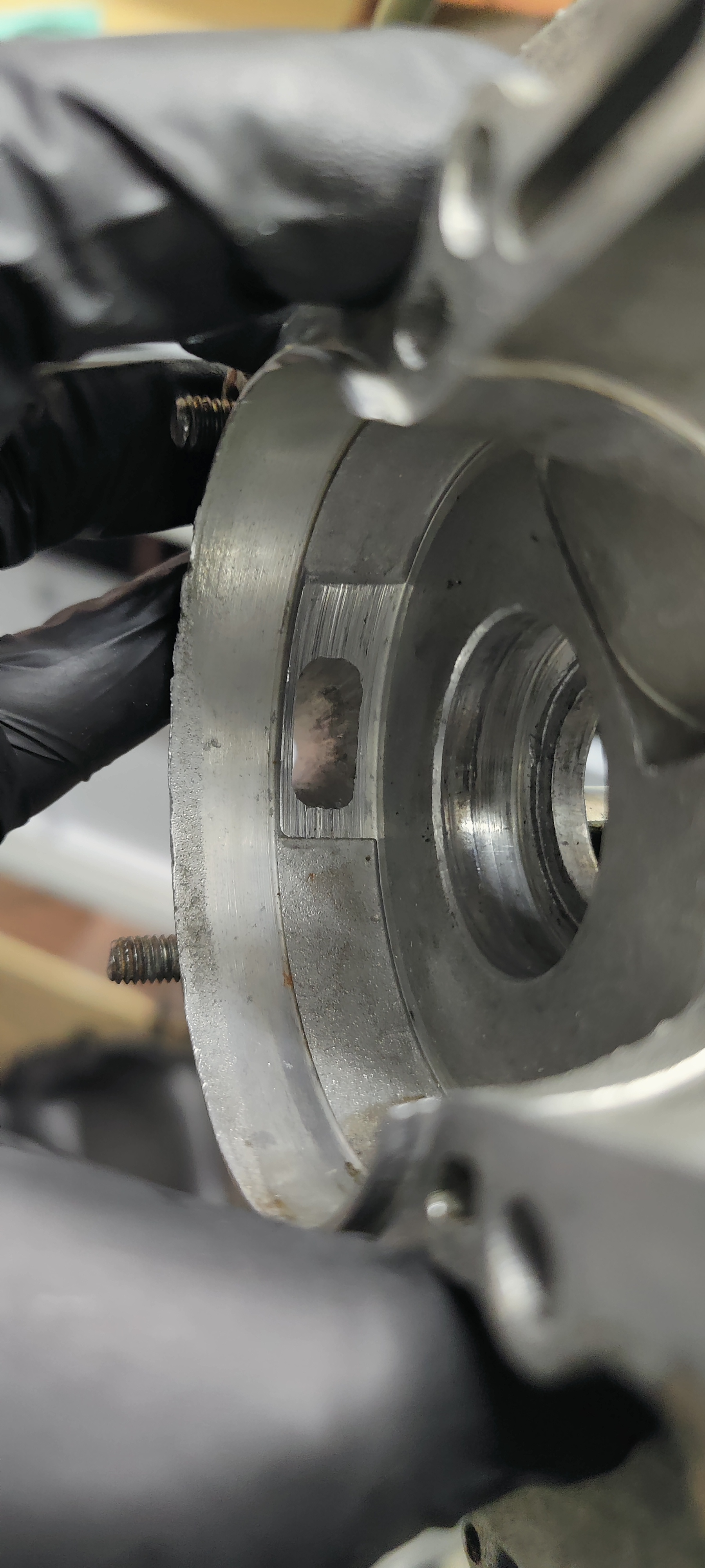

Bei meinem Ciao Gehäuse ist der Einlass ein wenig verkratzt. Die Rillen sind nicht all zu tief. Kann man das Gehäuse trotzdem nich benutzen wenn man natürlich eine gute Leistung erzielen möchte?
- IMG_20201215_222849.jpg (1.46 MiB) 2147 mal betrachtet

also ganz erlich , ich hab da schon weniger schlimme in die Tonne geschmissen..
Für gute Leistung ist ein dichtes VVF Pflicht ,und das ist das sicher nicht mehr.. aber laufen tut er auch so noch..

Reparieren ist nicht möglich, ev. haben das schon viele versucht....?
(Rein aus Neugier...)

Reparieren kann man das …Auftragen und auf Mass Spindeln.... aber der Aufwand ist zu gross, für das Geld kauf ich einen fast kompletten Motor..

Testen kannst ihn „nur wenn er zusammen gebaut ist..
Kurbelwelle auf zu drehen, den Einlass mit Benzin auffüllen und dann die Welle ein bisschen hin und her drehen.. wenn im Einlass der Benzinstand gleich bleibt ist es ok und dicht

Betreffend dem Tipp.. Dafür muss ich den Motor gekippt halten, also Zyinder muss Richtung Boden schauen? Richtig?

Genau so... Zylinder Richtung Boden..
