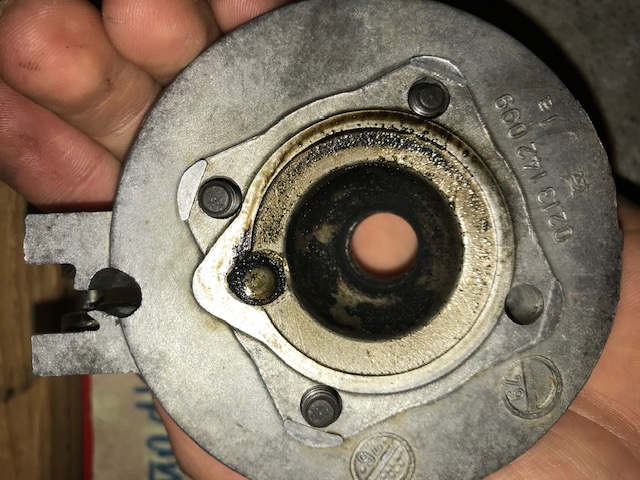

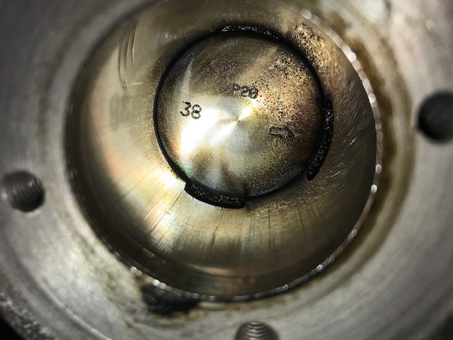

Der Zylinderkopf sieht so aus:

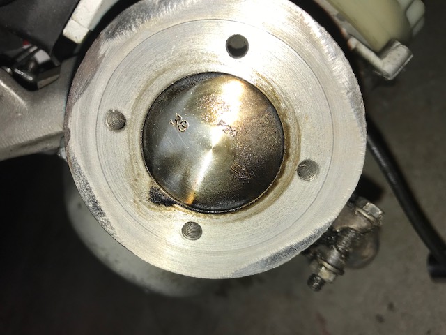

Zylinder oben so:
Ich das normal, dass es so ölig rundherum ist?

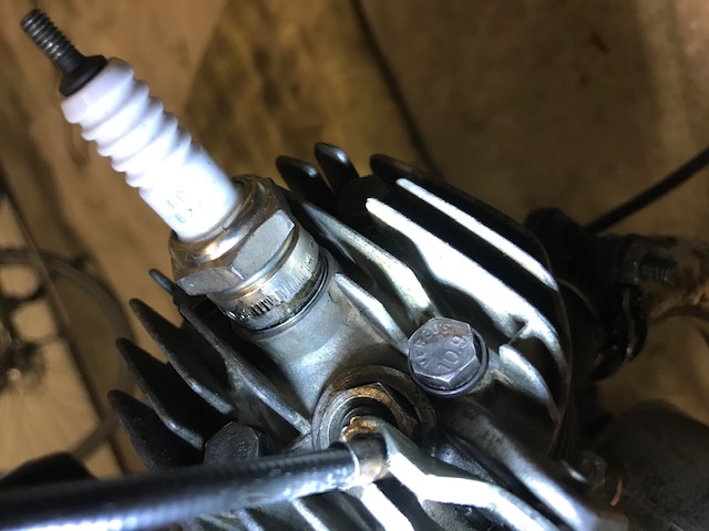

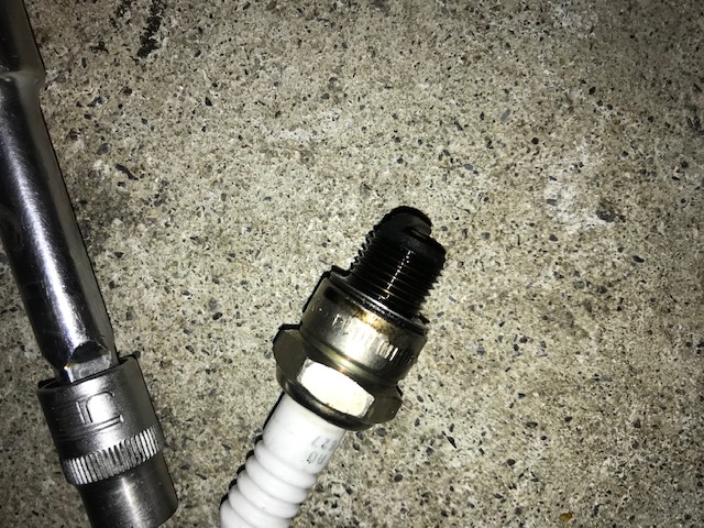

Die Zündkerze "südderet" auch ein bisschen - sollte wahrscheinlich auch nicht so sein? Kann das Gewinde durch sein, obwohl man noch gut anziehen kann?
Und der Deko weiss ich auch nicht ob der dicht ist.
Während dem Fahren vollgas pfupft es manchmal raus, vor allem im 1. Gang wenn ich einen Berg hoch fahre.
