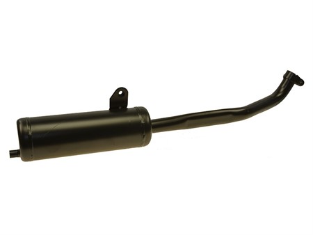

Hallo Leute :schweiz
Habe schon einige Auspuffe für den Ciao ausprobiert und es sind mir alle zu laut, muss jeweils sehr früh zum Haus raus. Je dicker der Krümmer, desto tendenziell lauter.
Kennt wer den IGM 20mm und kann was dazu sagen, wie laut der ist und ob man ihn noch weiter dämmen kann?
IGM 20mm zerlegbar.jpg (58 KiB) 10427 mal betrachtet
Sortierung nach Lautstärke:
1) Original Piaggio - 18mm - leisester, mit grossem Abstand
2) Proma City Power - 25mm
3) Sito lang - 25mm
4) Sito kurz - 25mm - laut, meiste Kraft
5) Gianelli Power- 25mm - lautester, beste Höchstgeschwindigkeit

Der IGM ist um einiges lauter al der City Power. Dämmwolle bringst du da nicht viel rein, du hast nur etwa die hinteren 5cm Platz dafür. Kann dir sonst eine Hörprobe und Bilder vom zerlegten IGM schicken.

Der IGM ist lauter.. in etwa wie der Sito Plus lang..
Was ich persönlich nicht wirklich laut finde..
aber ja.. wenn das für dich zu laut ist, montiere doch einen Originalen..
Oder willst du Mehrleistung bei originalen Sound.. ? das geht nicht..

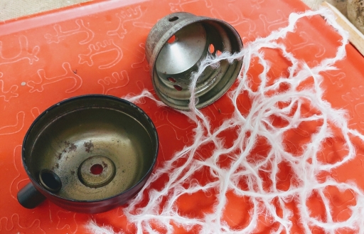

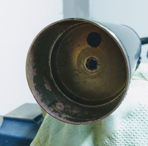

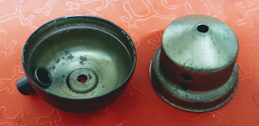

So der Auspuff ist angekommen und gestopft. Probefahrt zwecks Geräuschentwicklung und Leistung steht noch aus...

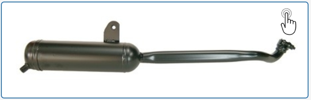

Flanschschraube steht am Motorgehäuse an :schlaeg :schlaeg :schlaeg
Habe den Shop angeschrieben, ob alle Auspuffe am Lager so ausschauen und ob ich die Befestigung mit dem Schraubstock drehen kann, bevor ich ihn allenfalls zurückschicken muss.

Bei den meisten ist die Schelle mit einem Schweisspunkt am Rohr fixiert..
kannst also nicht einfach drehen.. da muss die Trennscheibe oder Dremel ran..
