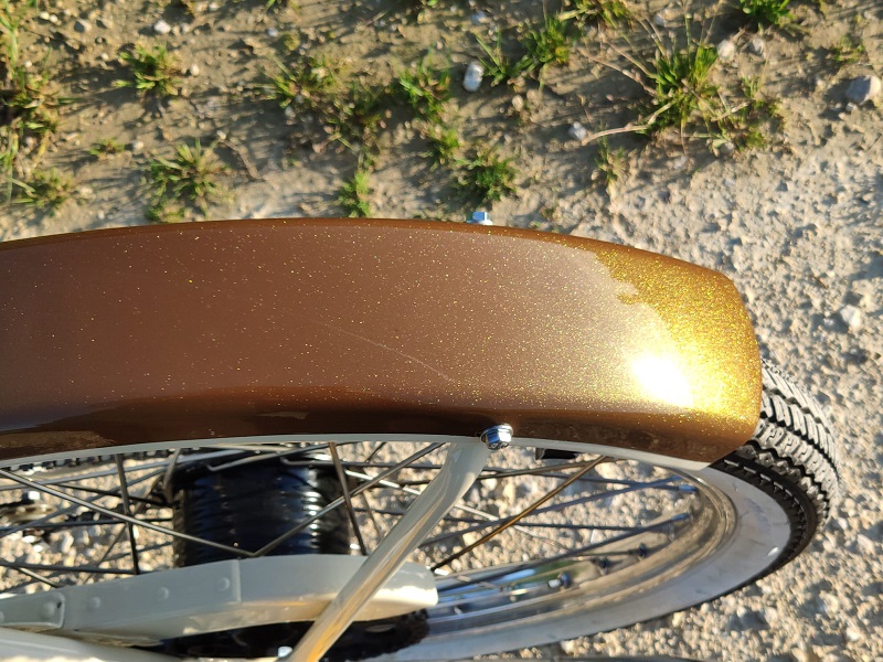

Einen solchen Effekt wirst du leider nie erreichen mit Spraydose.
Aber es ist sicher möglich ein Mofa ganz ordentlich mit Spraydose zu lackieren. Aber ganz ehrlich. Gib lieber ein wenig mehr Geld aus und lass es machen. Wenn du glück hast kannst du dem Lackiere evtl. beim Füller schleifen oder so helfen dann kannst du noch was dazu lernen.
Mein Monark hab ich auch mit Effekten im Klarlack lackiert gibt schon ein paar tolle Produkte die dir dein Lackierer bestimmt besorgen kann.
Hier mal der Link zum Thread mit Bilder: viewtopic.php?f=5&t=26301

Wow :o sieht mega aus! Hast du wirklich super hingekriegt. Wie gesagt ich warte mal auf die Offerte vom Lackierer und sonst mach ichs so gut wie's geht mit der Spraydose. Bei dir ist es wirklich super rausgekommen! Vielen Dank
