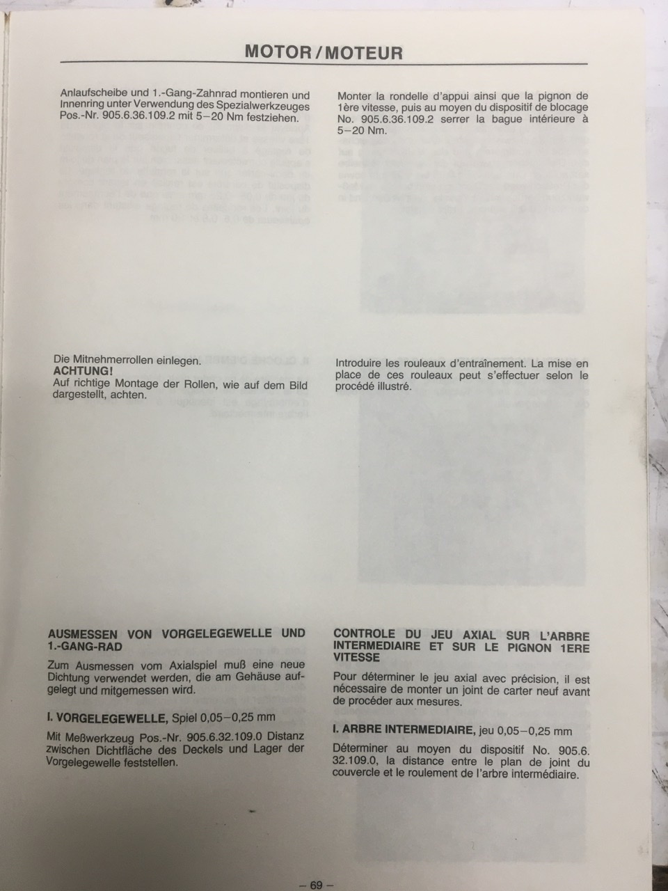

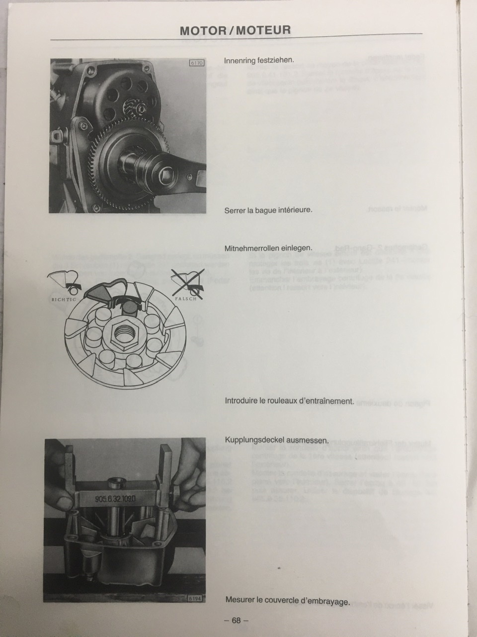

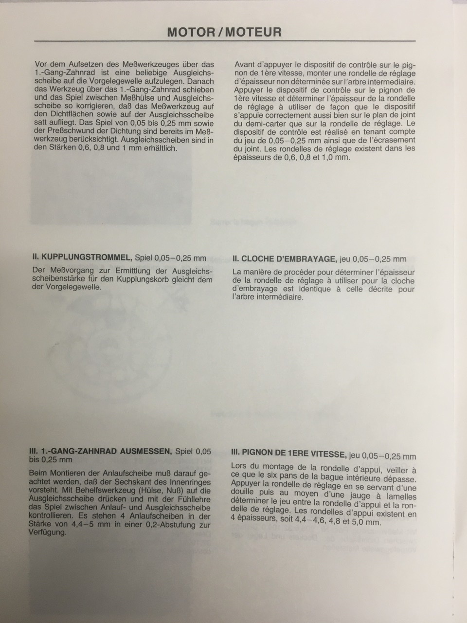

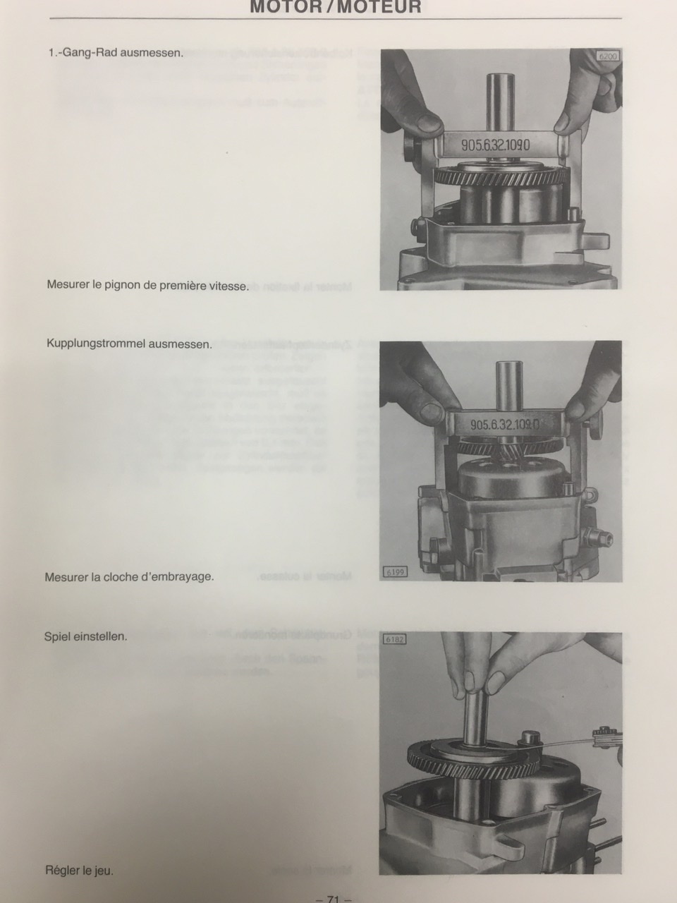

Ich hab letztens auch einen ZA 50 revidiert, dabei ist es äusserst wichtig das Spiel des Kupplungskorbes und des 2. Gang Zahnrad zu beachten. Wegen der Schrägverzahnung und verschiedener Belastung während dem Fahren, also beschleunigung, ohne Gas, Oder Abbremsen, können Korb und Zahnrad Auf der Welle Hin und her rutschen.
Frag mal deinen Mech ob er eine Tiefenmesslehre und eine Tiefenmess Brücke Hat.
Damit kannst du die Benötigte dicke der Anlaufscheibe zwichen Lager und Korb/Zahnrad Ausmessen.
Ich schicke nachher noch Fotos aus der Reparaturanleitung mit den Genauen Massen

Ich hoffe das hilft dir Weiter.
Bei weiteren Fragen kann ich gern noch mehr auszüge aus der Reparaturanleitung schicken.

Merci für die Antwort und den Tipp
Meine letzte Vermutung liegt auch genau da. Da bin ich wohl auf dem richtigen Weg.
Ich habe bereits versucht, mit einer normalen Tiefenlehre zu messen, was sehr schwierig und ungenau ist, da sie zu wenig breit ist und mit Verlängerungen gefummelt werden miss, was wiederum ungenau ist :|
Verschieden dicke Scheiben habe ich auch schon organisiert.
Gute Idee, den Mech zu fragen, ob er so eine breite Lehre hat.
Das mache ich...

Die Praktische lösung wäre eigentlich ganz simpel.
Nimm Mal für die Kupplung die dickste anlaufscheife, setze sie drauf und steck mal den Deckel mit dichtung drüber. Du solltest eigentlich relativ schnell sehen, ob sie Noch zu dick ist (Spalt) oder obs langsam passt.
Dasselbe auch beim 2. Gang Zahnrad machen, aber nicht gleichzeitig...
Als Zwischenkontrolle mal den Deckel Richtig draufschrauben, Öl rein und ne Proberunde drehen.
Wenns zu wenig spiel ist hörst dus gleich wenn er anderst tönt. Am Polrad drehen nützt auch schon viel, da Spürst du vorallem ob die Anlaufscheibe Kupplungsseitig passt oder schon klemmt.
