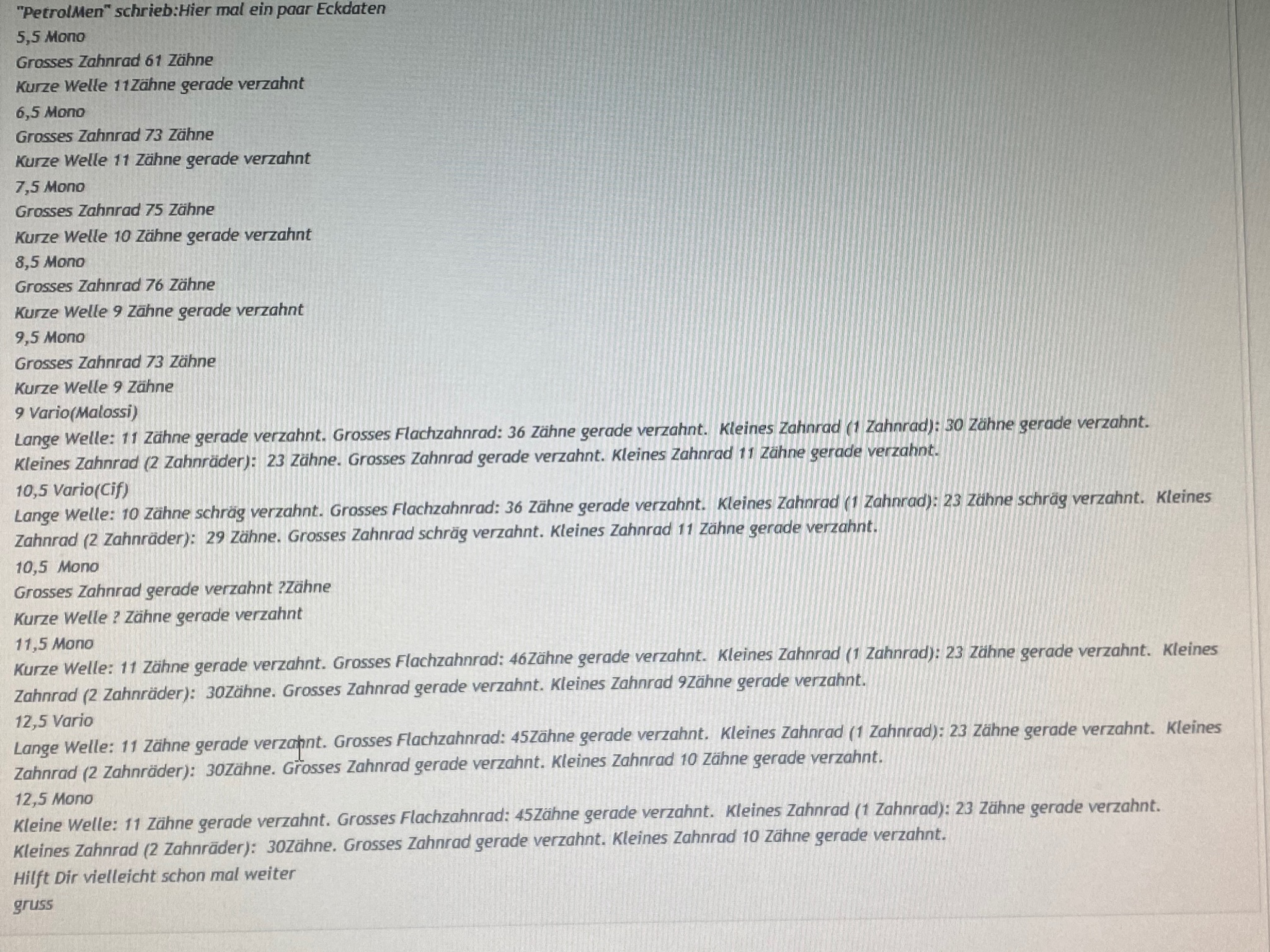

Kann man Anhand der Nummer auf dem Ciao (Mono) Getriebe die Übersetzung ausfindig machen?
Es gibt ja verschiedene Übersetzungen.....

So viel ich weis geht das nicht...
Dreh die Ritzelwelle ein mal ganz rum und zähl wieviel mal sich die Ausgangswelle zum Pully dreht... dann hast du die Getriebeübersetzung..

Ok. danke für die Info.....
