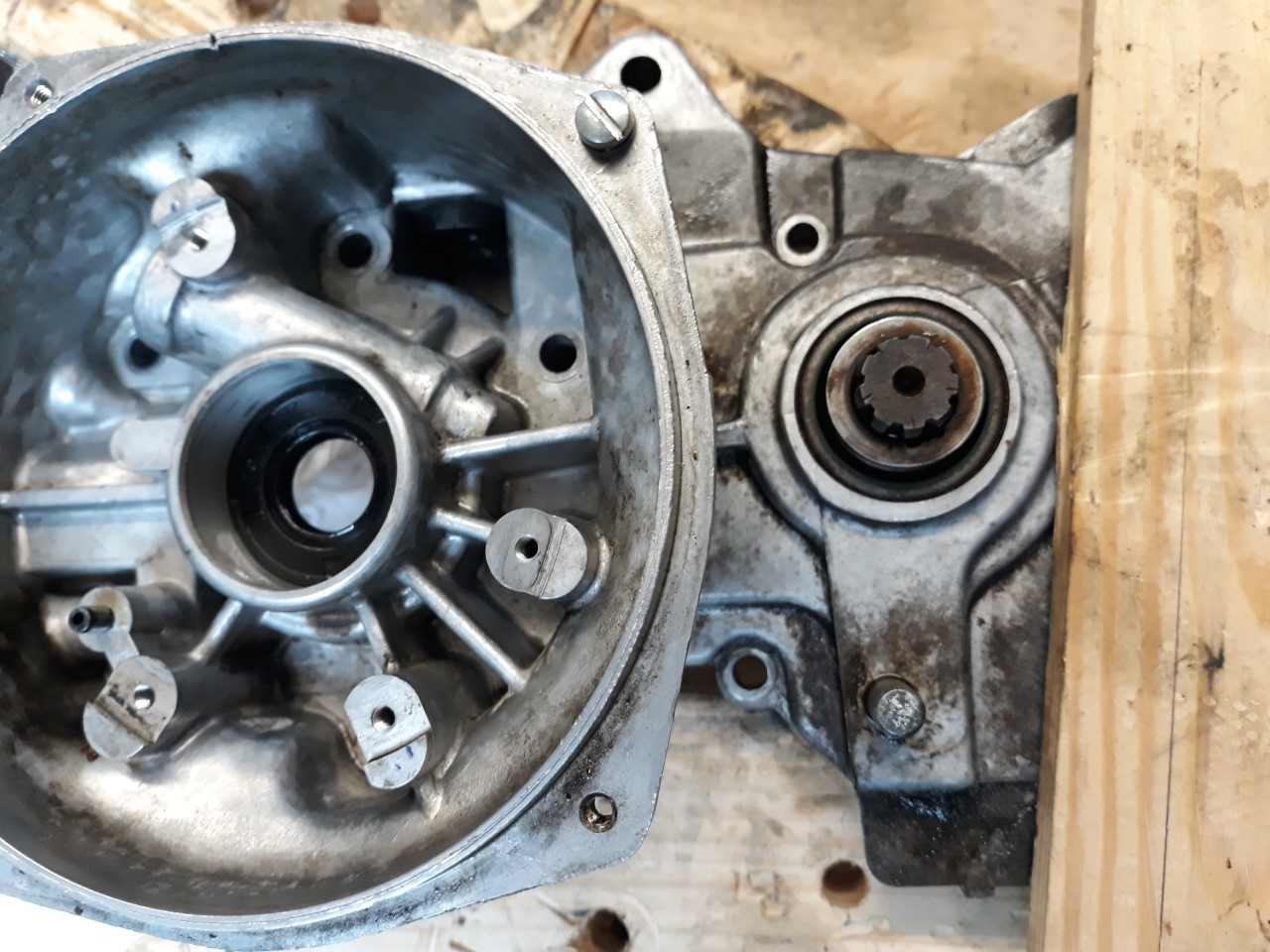

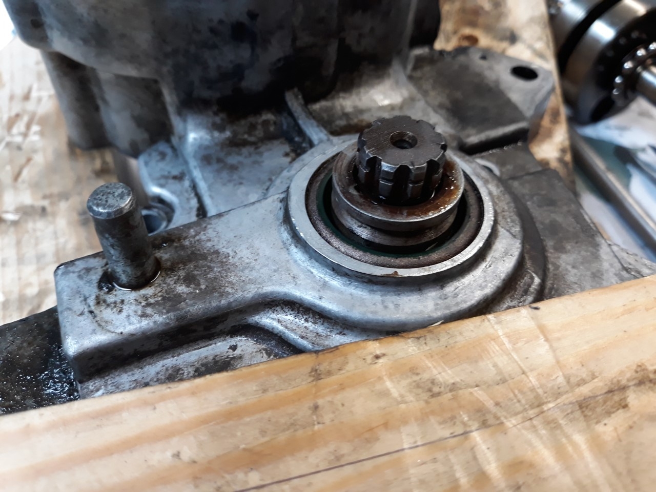

Ich bin gerade dabei einen ZA50 Motor zu revidieren. Bis jetzt hat alles geklappt. Nun bekomme ich auch nach Erhitzen und Rostlöser den Ring auf der Ritzelwelle aussen nicht ab. Gibt es da einen Trick oder braucht man dort ein spezielles Werkzeug (kleinen Abzieher)?

Hi! Also mit einem noch so kleinen Abzieher hab ischs auch nicht geschafft.
Nimm 2 Schlitzschraubenzieher, die fettesten die du finden kannst, und heble mit beiden gleichzeitig das Ding von der Welle.
Ev. noch kleines Hölzchen als Abstütze drunterschieben, dass du das Gehäuse nicht zerdrückst.
Hab ich schon ein paarmal so gemacht, einfach schauen dass du immer schön im Schlitz bist mit den Schraubenziehern.

Danke. Habe ich probiert. Hat nichts gebracht. Bin dann zu meinem Motorradmechaniker gegangen. Der hat auch erst eine halbe Stunde mit verschiedenen Abziehern probiert. ERst mit erneutem Wärmen und der hydraulischen Presse hat es sich gelöst....
