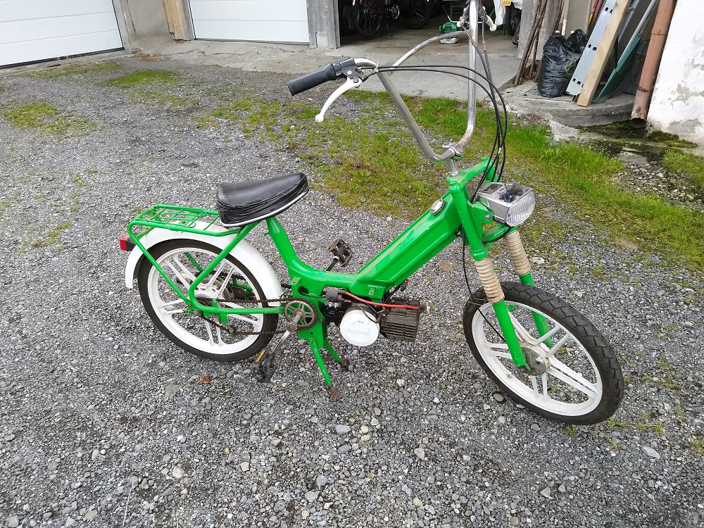

Zum Mofa selbst:
Es handelt sich dabei um ein Alpa Mini 535. Mit dem Sachs 535/1A Motor und einem normalen nicht Kat. Auspuff.
Der Vergaser ist ein Bing 85/12/121.
Seitenschützter sollten laut Verkäufer dabei sein, bei Abholung waren diese komischerweise nicht mehr auffindbar... :thumbdown
Ich konnte ein Paar auf dem Flohmarkt kaufen jedoch waren diese Beschädigt.
Ich habe darum beschlossen selber welche aus Alublech zu machen, da originale nicht gerade auf den Bäumen wachsen, und zudem
aus derart dünnem billigem Plastik sind das es nur eine Frage der Zeit wäre bis sie wieder kaput wären.

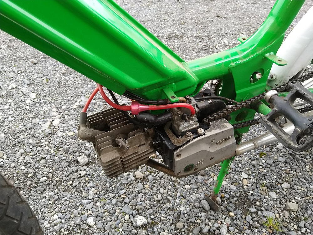

Hier mal die Ausgangslage:

Also das grün wird wohl kaum draufbleiben :wink:
Aber ja die Mini Alpas haben schon was. Nur die Originalen Plastikteile, also Seitenschützer und das vordere Schutzblech, taugen nichts....
Von der Verarbeitung bin ich bei diesem "Schweizer Töffli" sowieso etwas entäuscht...Die Schwinge sieht etwas schief aus, also die Radachsaufnahmen sind unterschiedlich hoch.
Die Befestigungspunkte der Seitenschützer wurden wohl auch nach "Handglänk mol Pii" angeschweisst :lol:
Naja konnte ich etwas richten.

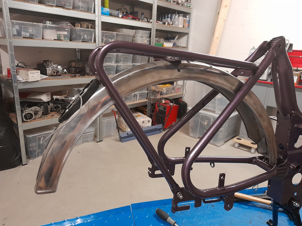

Jetzt bin ich gerade dabei die Seitenschützer anzufertigen. Diese sind aus 2mm Alu

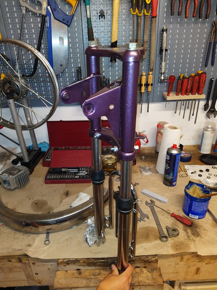

Am langen Wochenende ging wider was an meinem Alpa.

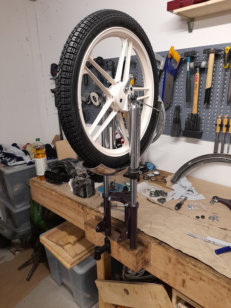

Ich habe die "neue" Gabel montiert. Habe ich günstig auf ricardo gekauft. Bei der Originalgabel waren die Holmen so stark verrostet das sie nicht mehr zu retten waren...
Die Gabelbrücken und Lampenhalter kann ich übernehmen. Schutzblech werde ich sowieso eines aus Chromstahl montieren, die Originalen Plastikdinger sind hässlich und ausserdem schwer zu finden.
Die Lampe wird wahrscheinlich bleiben, der Lenker ist nur provisorisch drauf damit ich die Elektrik und die Kabelzüge vorbereiten kann.
Aber von der Höhe her entspricht er etwa dem den ich dann noch besorgen werden. :D

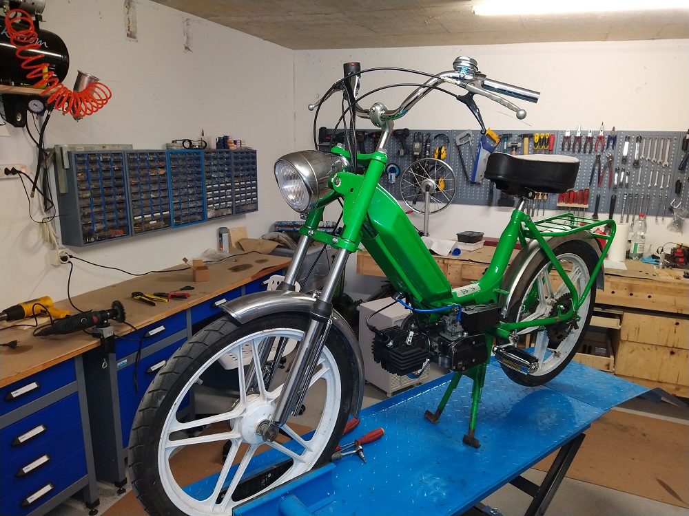

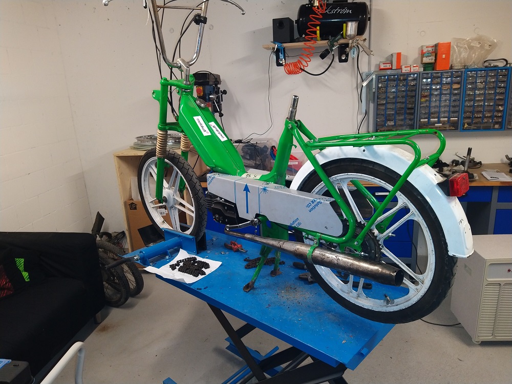

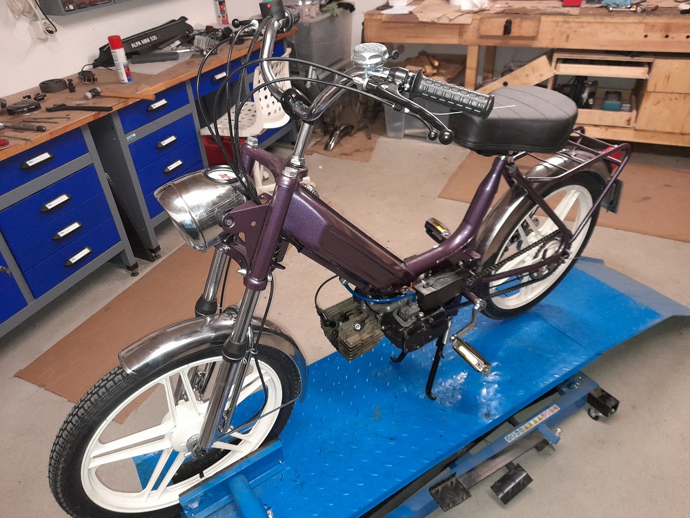

So...nächste Woche Ferien :D

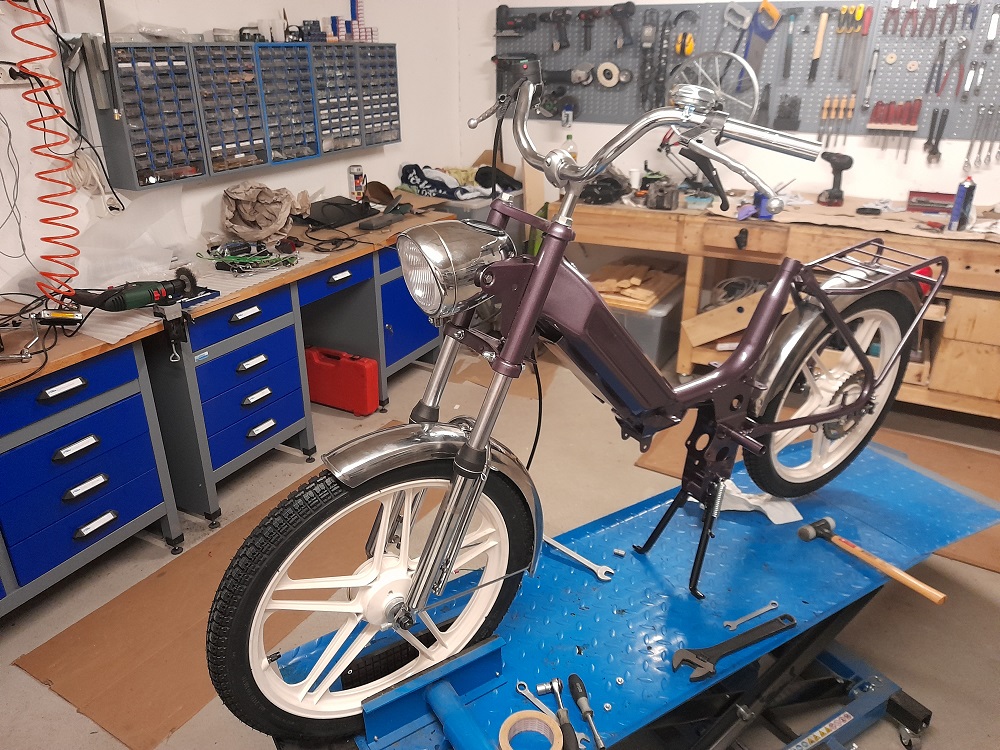

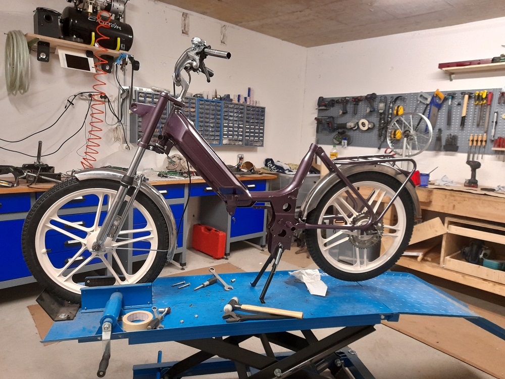

Ich hab noch die letzten Teile am Alpa montiert um das Gesamtbild schon mal vor mir zu haben.
Die grosse Eierlampe bleibt endgültig dran. Die Optik gefällt mir. Auch das vordere Schutzblech ist jetzt dran.
Ich wollte eigentlich ein neues nehmen aber die ohne Löcher sind bei Mofakult gerade ausverkauft... :?
Habe eins genommen was ich grad hier hatte werde ich aber noch tauschen wenns wieder gibt.
Der Lenker ist jetzt auch der definitive. Passt ganz gut finde ich.

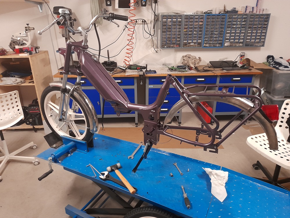

Nächste Woche werde ich alles demontieren und zum Lackierer bringen :moto1:
Rücklicht gibts dieses

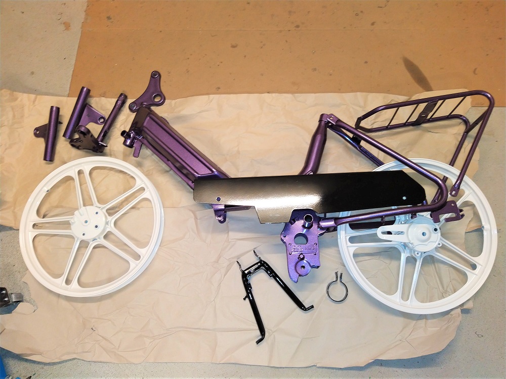

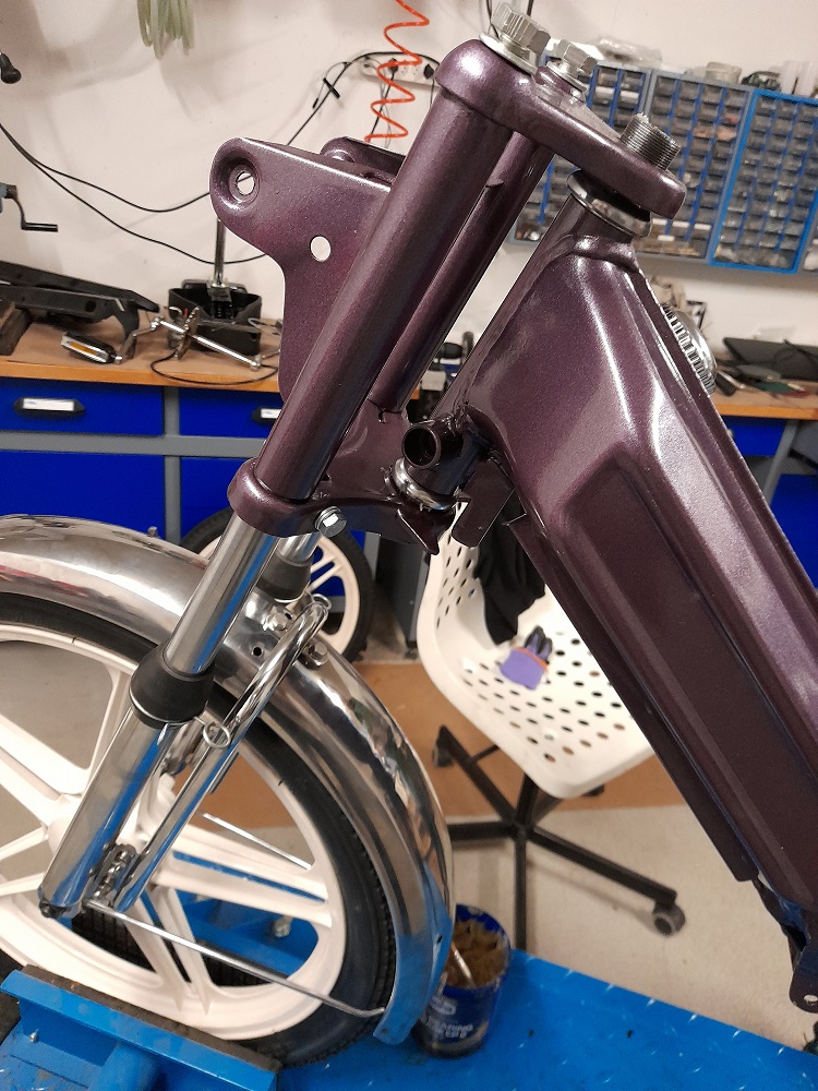

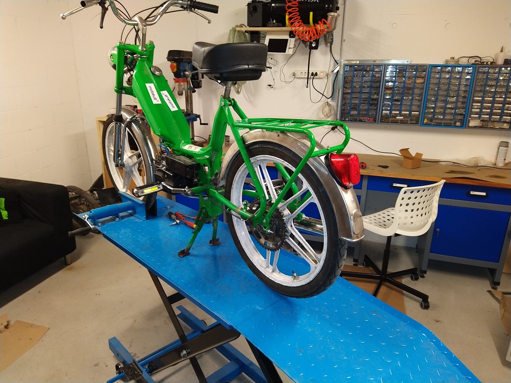

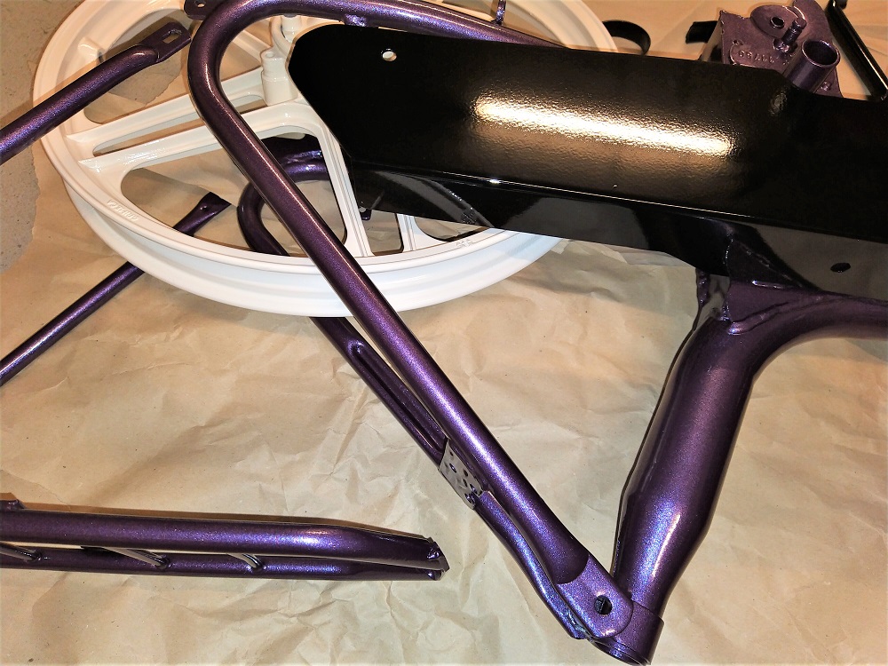

Ich konnte wieder mal was beim Lackierer abholen :mrgreen:
Die Farbe hat meine Freundin ausgesucht aber ich finde es passt gut :thumbup
Bevors an den Zusammenbau geht werde ich aber den Tank versiegeln.

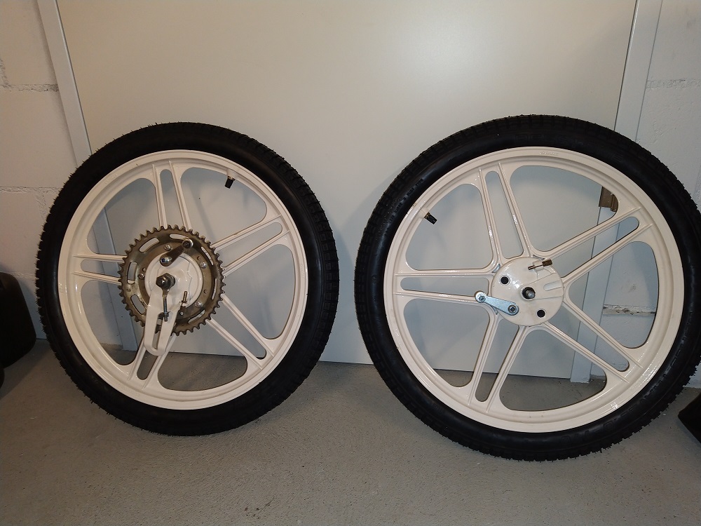

Ein kleines Update für das Alpa.
Die Rader sind wieder zusammen gebaut. Einzig den Tachoantrieb muss ich noch besorgen, vorher war keiner dran.
Und die Gabel ist auch komplett. Da gibts dann noch Hutmuttern auf die Schrauben, hab ich aber gerade keine...
Ich bin leider noch nicht dazugekommen den Tank zu versiegeln daher muss der weitere Zusammenbau noch etwas warten.

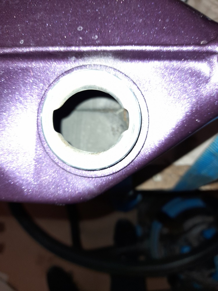

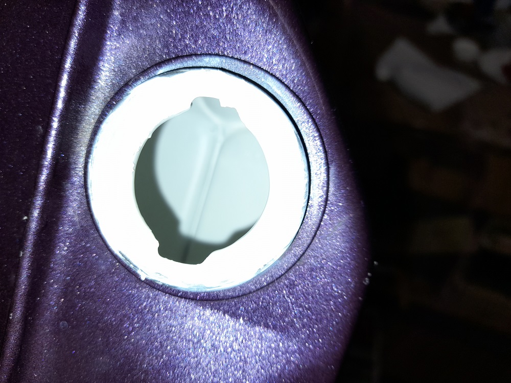

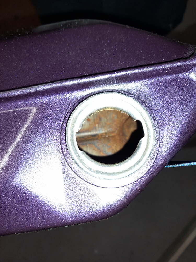

Nachdem der erste Versuch der Tankreinigung gescheitert war, und ich den Tank erst mechanisch reinigen musste, hats jetzt beim zweiten Versuch geklappt. Habe mir auch ein Endoskop gekauft um zu überprüfen das kein Dreck (davon war viel drin) mehr drin war.
Dazu möchte ich noch erwähnen das der Tank selber äusserst dämlich konstruiert ist.
Werde noch ein Foto vom inneren nachreichen wenn das ganze getrocknet ist.
Die Versiegelung ist jetzt drin und seit einigen Tagen am trocknen. So kann es bald mit dem Aufbau weitergehen. :bravo:
Vorher:
Nach der Reinigung:
Nach der Versiegelung:

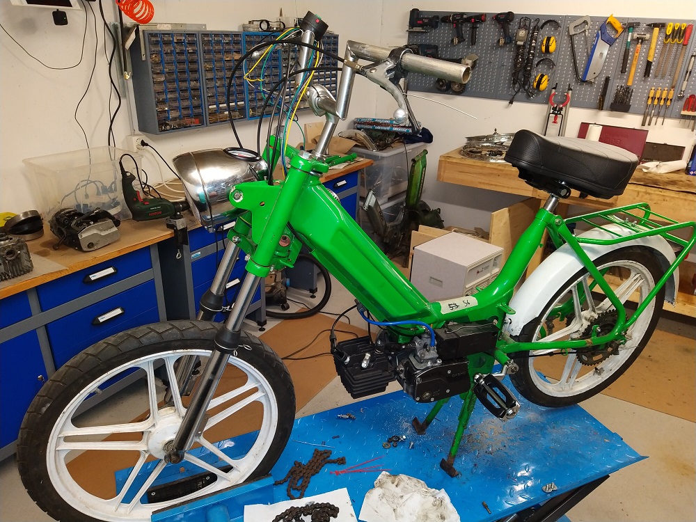

Der Aufbau geht voran :bravo:
Erst musste ich den Tachoantrieb einbauen und das Rad mittig aus distanzieren.
Dann noch ein paar Teile dranschrauben

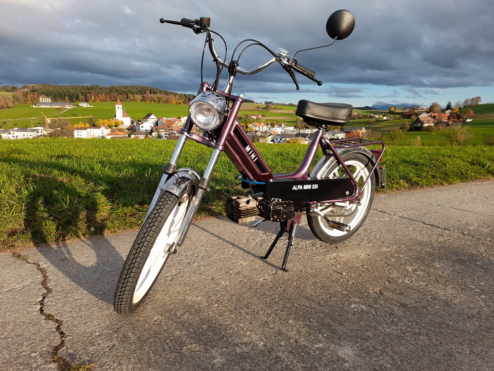

Wieder mal ein Update für mein Mini.
Bald gehts zur ersten Testfahrt :mrgreen:

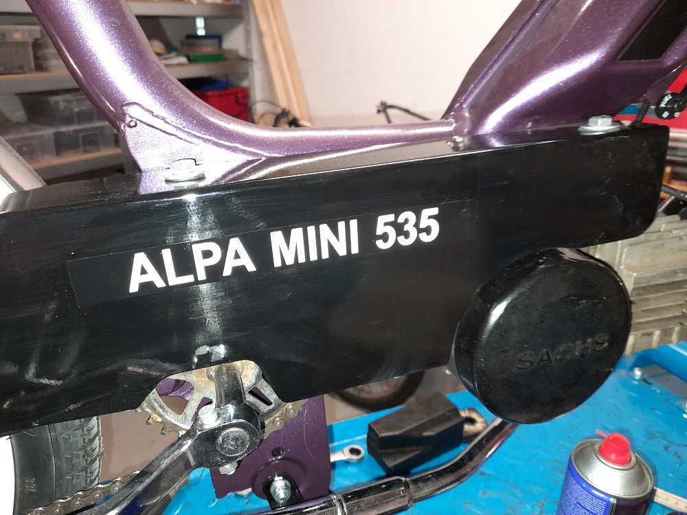

Die neuen Aufkleber sind da :mrgreen:

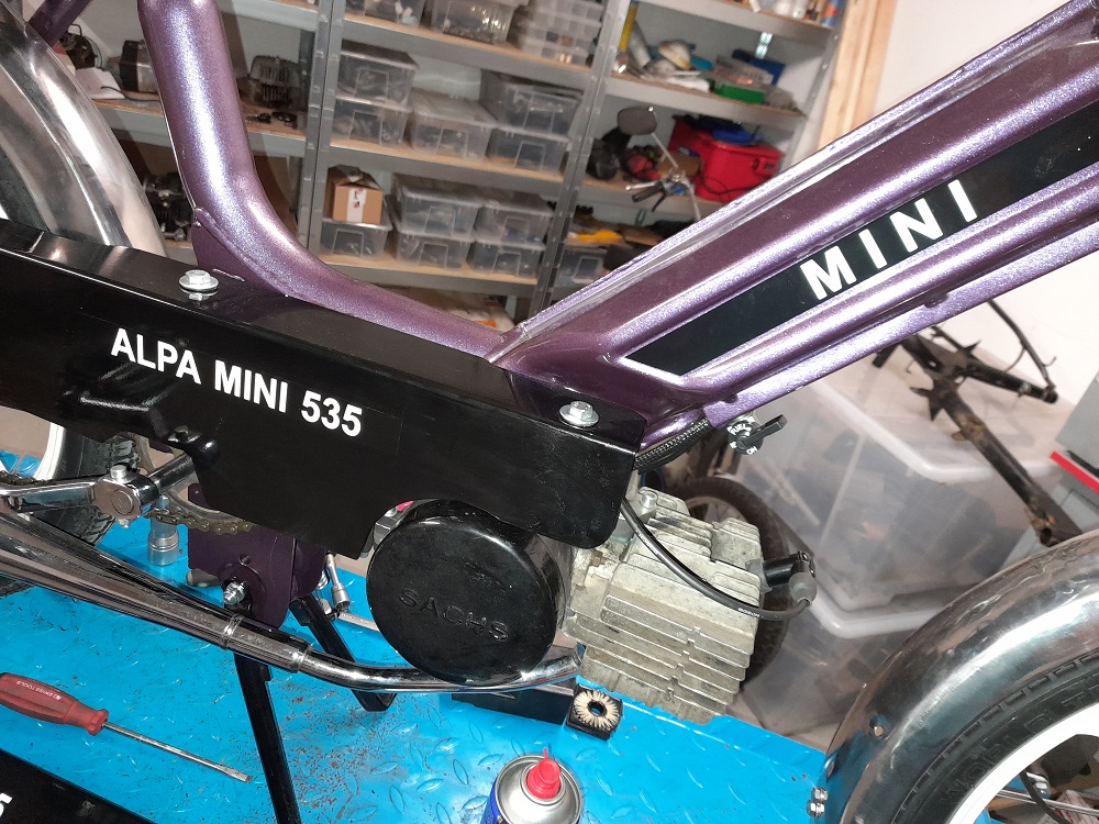

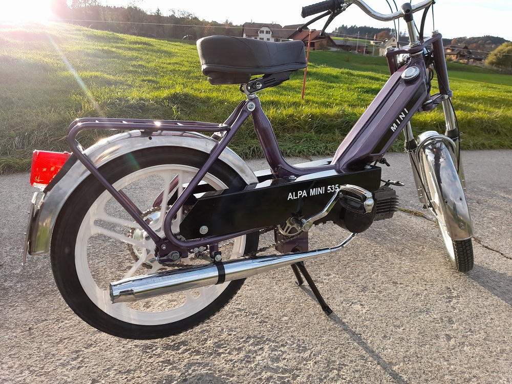

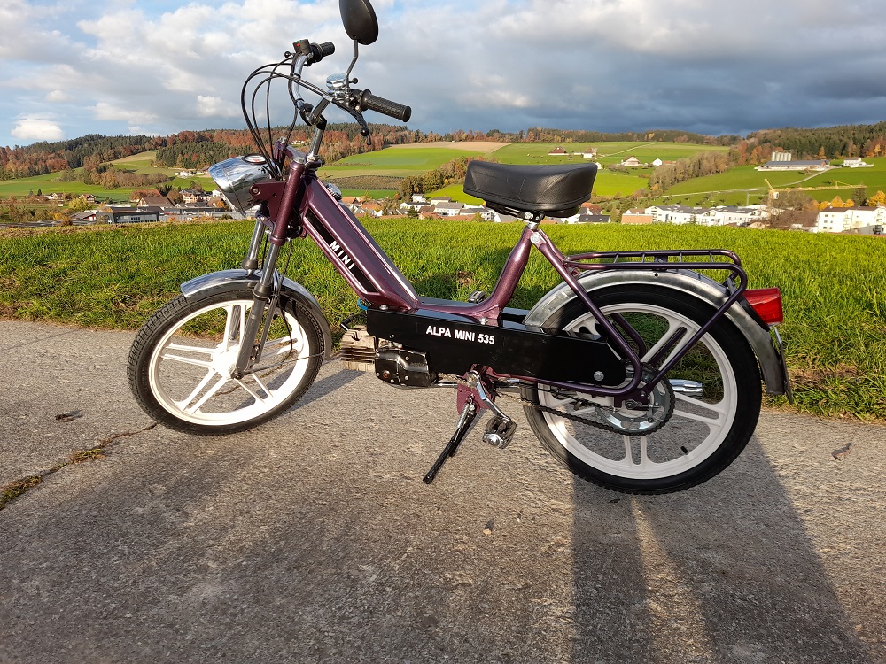

Kurz und schmerzlos, hier ist das Ende des Alpa Projekts :thumbup

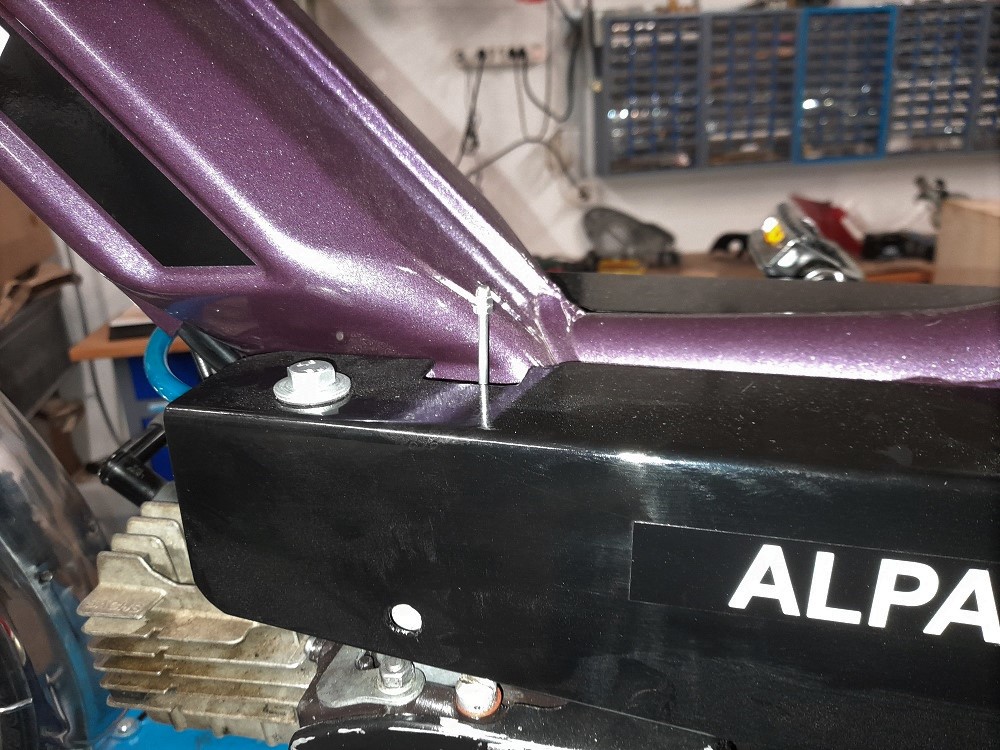

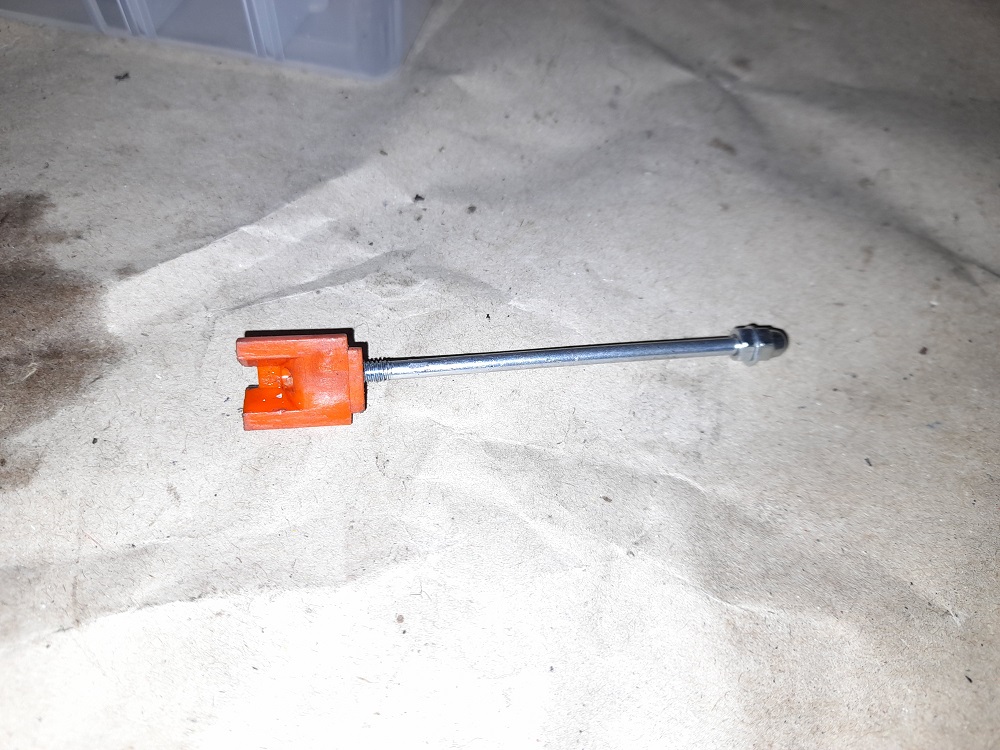

Noch ein kleiner Nachtrag für das Alpa.
Wer den Bing 85 Vergaser kennt hat evtl auch das Problem das nach einer gewissen Zeit der Plastik Choke Schieber wohl
etwas aufquillt und nicht mehr ganz nach oben rutscht wenn man Gas gibt.
Ich habe bei meinem GP40 und auch hier beim Alpa das Problem so gelöst:
So kann man den Schieber nach oben ziehen sobald das Mofa läuft.
Ich hatte vorher schon versucht den Schieber Etwas abzuschleifen aber so klappt es besser. :thumbup
