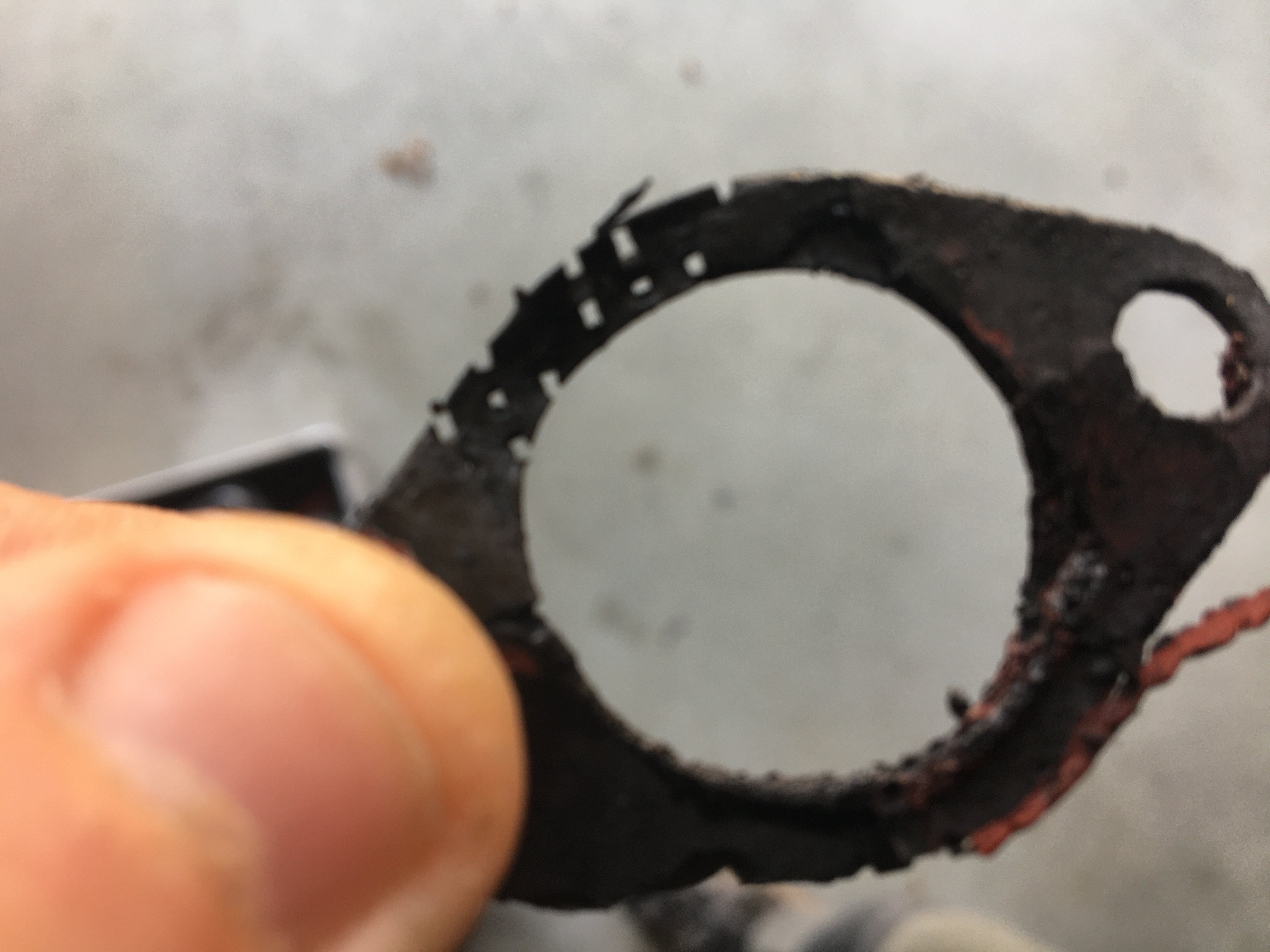

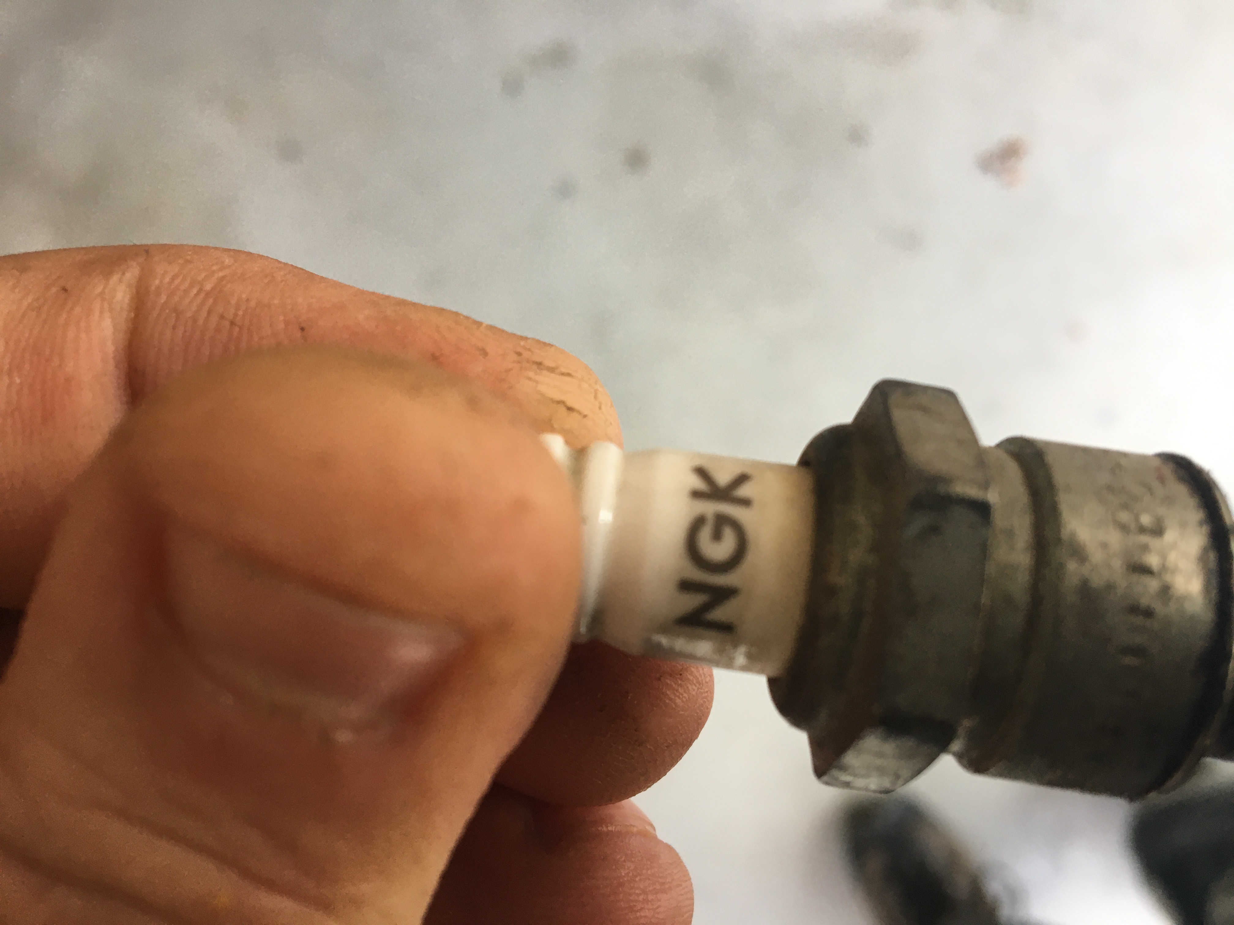

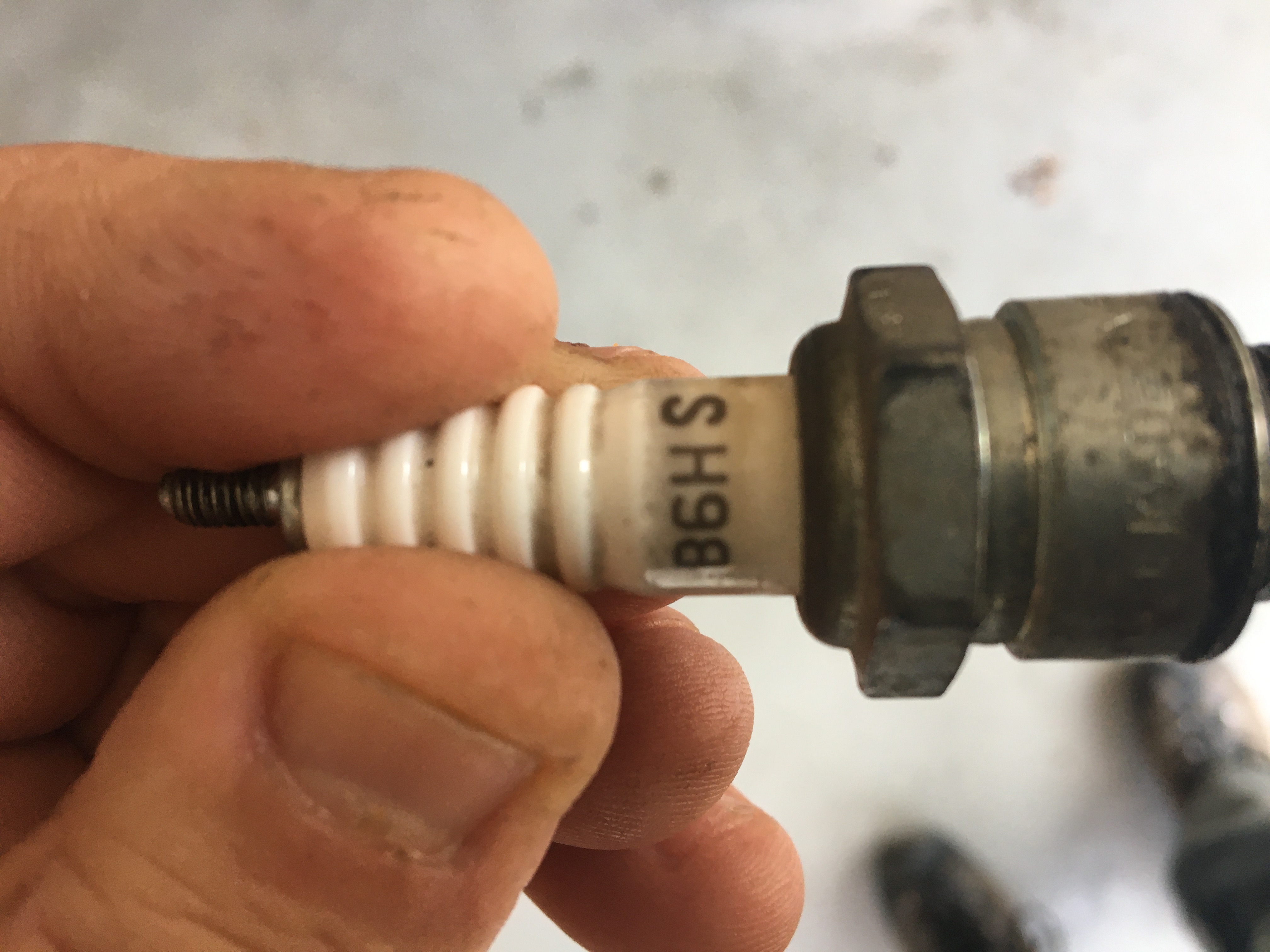

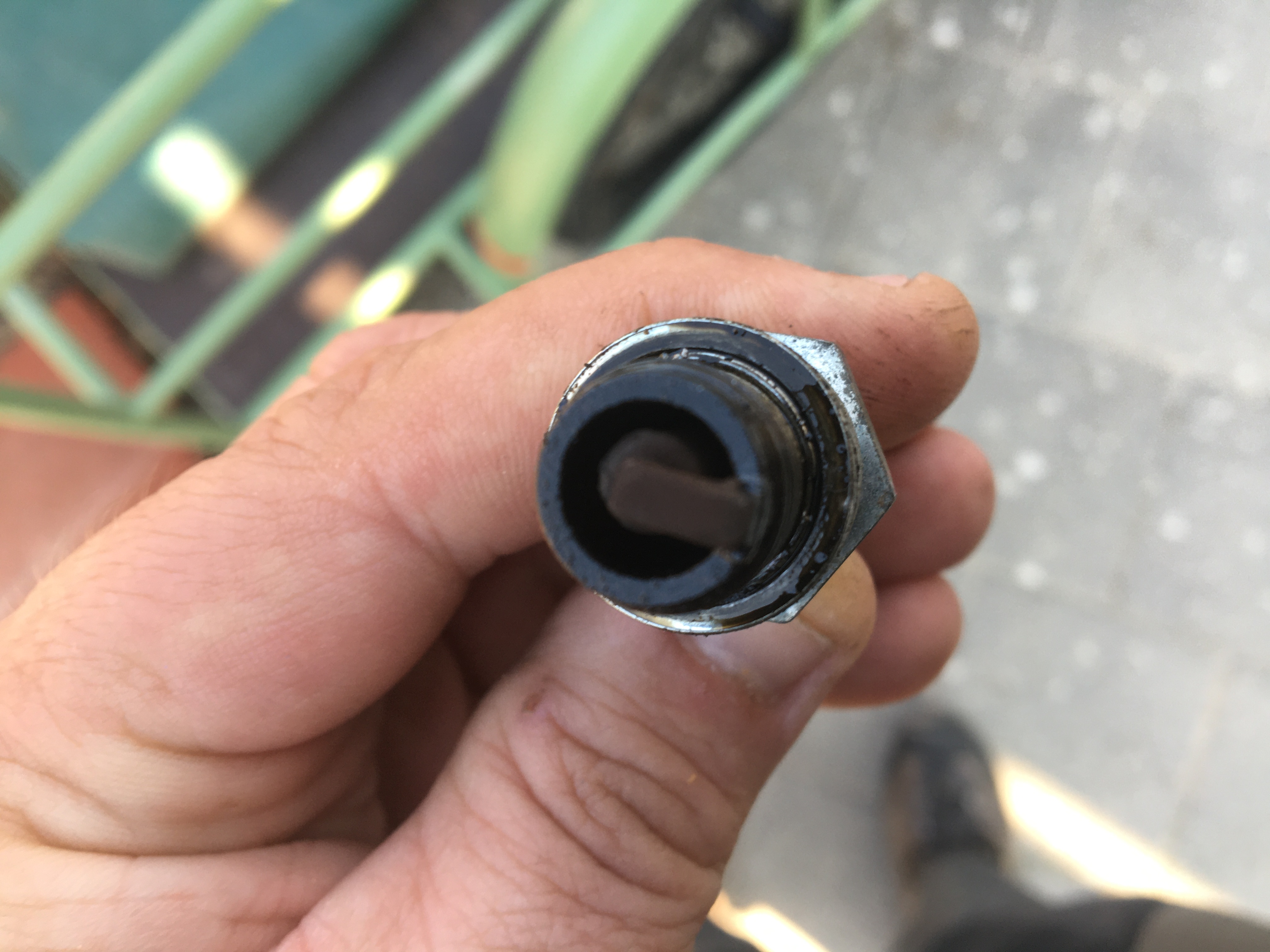

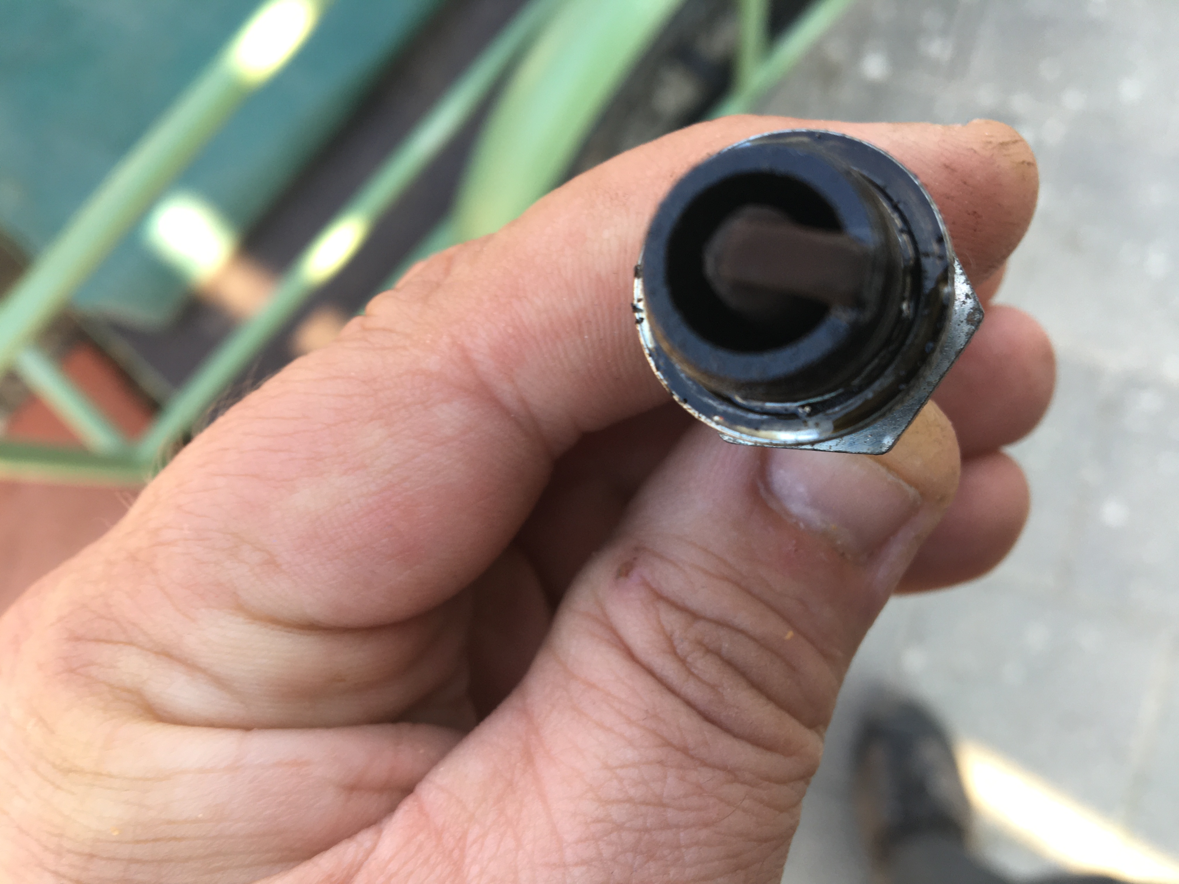

Dichtung durchgebrannt🤔Kerzenbild Ist soweit ok. Wechsel auf eine andere Kerze?

Düsengrösse ist ok.
Je nachdem 2 nr. kleiner geht auch.
Vorallem wenns in die höhe geht wirst du merken das er anfängt zu überfetten.
Ne 7ner oder 8er kerze kannst mal probieren.
Viel wirst du nicht merken.

Die verbrannte dichtung kann 2 ursachen haben.
1. Billige dichtung
2. Ausfflansch liegt nicht perfekt auf.
Airsal sind da wegen gussresten am auslass bei der dichtfläche und platz von den kühlrippen mit 28er Bogen etwas knapp.
Ich musste immer nachdremeln damits schön aufliegt.
Kann nun natürlich auch sein das der Auspufflansch etwas verzogen ist.
Falls du den 38er zylikopf drauf hast kontrollier mal das genug platz von kolben zum kopf hast.
Quetschkannte wird in der kombi recht eng.

Düse belasse ich mal und wechsle die Kerze und prüfe die Auflage und Winkel vom Auspuff.
Dichtung war im Set enthalten. Wohl nicht die beste Wahl.
Empfehlungen betreffend Dichtung für 28er?
