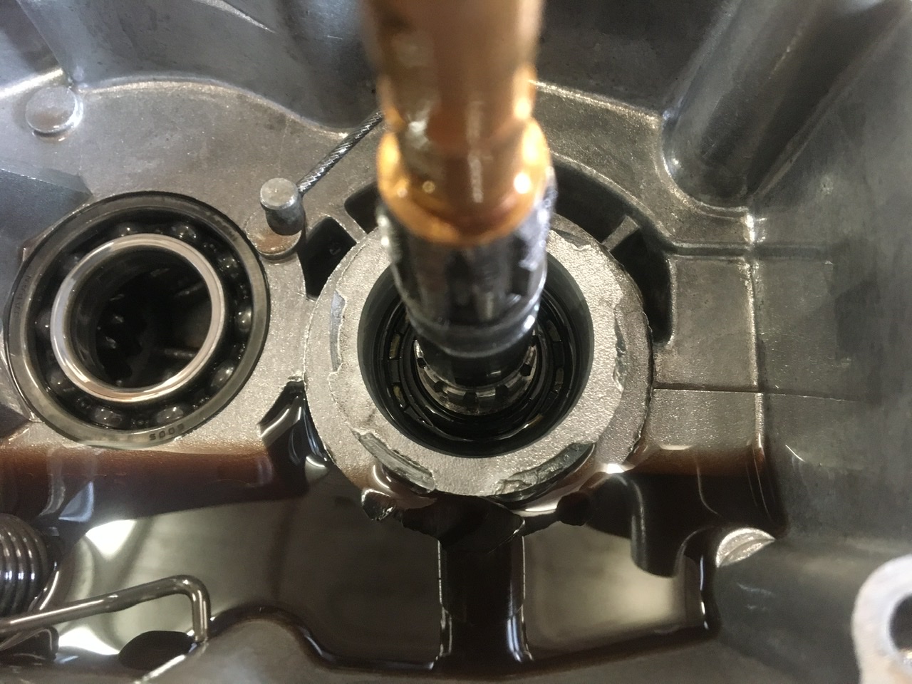

Ich muss bei einem Supermaxi ZA50 den kupplungsseitigen Wellendichtring wechseln. Das Getriebe hab ich schon soweit ausgebaut dass ich an den sinnering dran komme. Nur wie bring ich den am besten da raus?
Hat da jemand Erfahrungen?

Wenn du es sauber und korrekt machen willst musst du den motor spalten, kw ausbauen.
Von aussen, wie jetzt, soferns überhaupt geht ist n bastel und gemurkse das am ende wohl doch nicht dicht ist.
Machs richtig oder lass es.

Hab am Anfang der Holzschräubchenmethode nicht so getraut, habs jetzt aber trotzdem mal versucht und siehe da, kam leichter als gedacht.
Also Problem gelöst, thread kann meines Erachtens geschlossen werden :wink:
