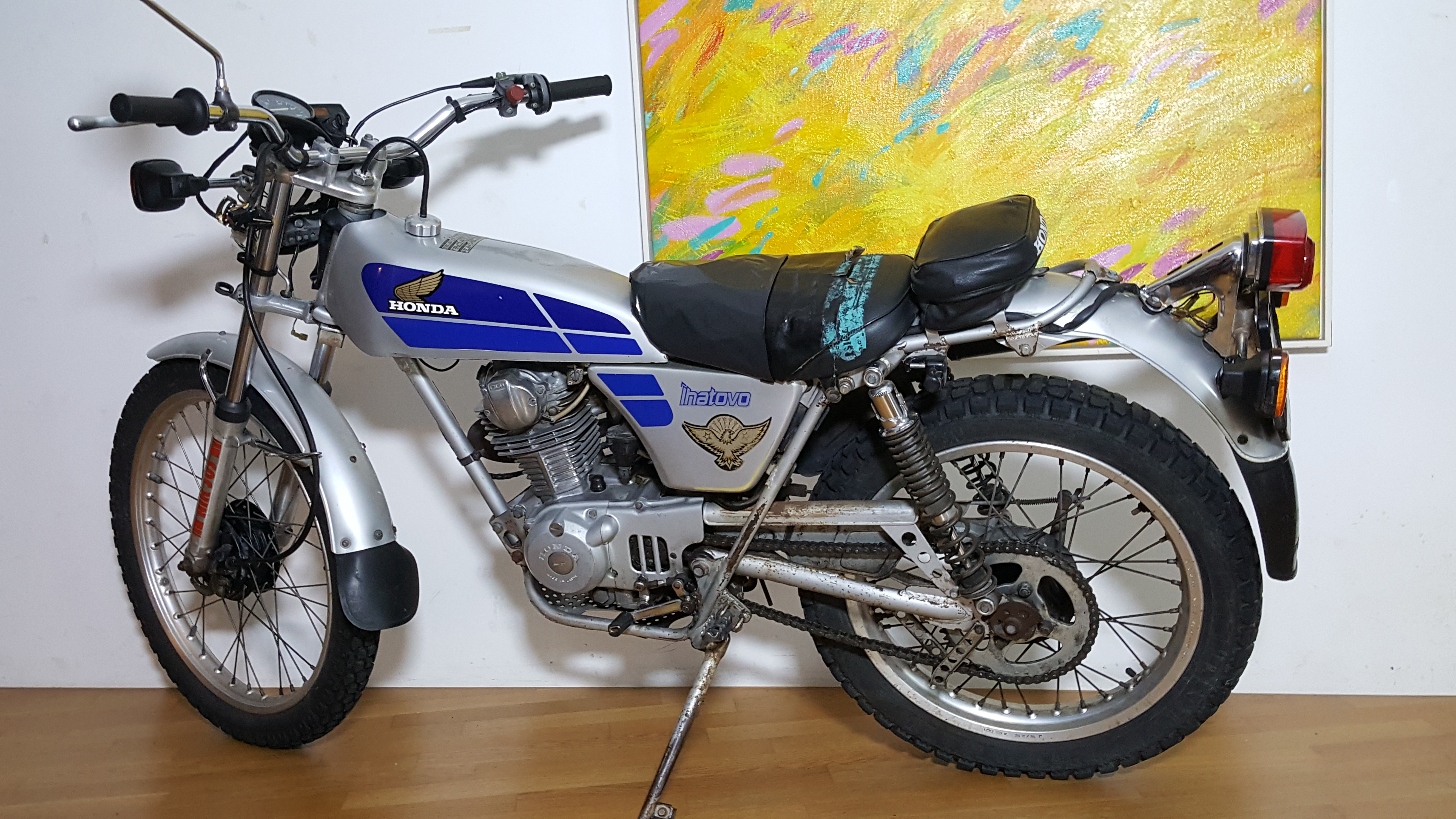

Hast du den lichtschalter und kabelbaum kontroliert, und alle kontakte geputzt oder kontroliert und natürlich auch die Birnen kontroliert?
Ich mache im moment eine Honda Ihatovo jg 81.
Wenn die blinker noch funktioniern löse ich sie ein.
Mein alter ist die ccm meiner Honda : 10 + 1,5.
