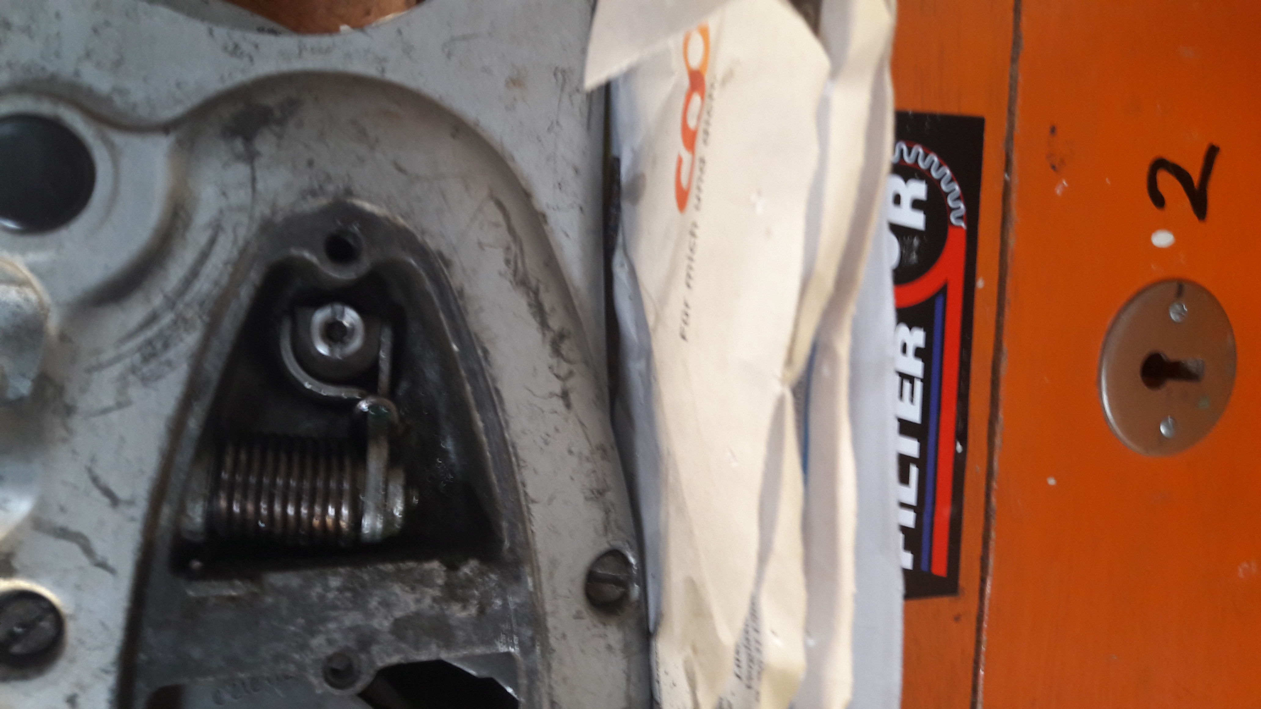

sachs 50 3 gang . Sollte diese Mutter bei der Schaltung drehen ?

Ich habe vor einiger Zeit einen 3 gang Motor ergattert. Bei der Schaltung fehlte aber diese spezielle m5 Mutter, darum habe ich selber eine gemacht. Aber als ich sie eingebaut habe und den Motor umgedreht habe, drehete diese Mutter auch ? Ist dies normal ?

Die soll mitdrehen, wurde so konstruiert.. :thumbup

aber dann dreht ja die Mutter auf dem schalthebel (verschleiss) und sie löst sich langsam?

Die verschleisst nicht wirklich. Kannst ja etwas Fetten und lösen tuts die nicht wenn sie genügend angezogen ist :wink:

ok, danke für die Antwort :thumbup
