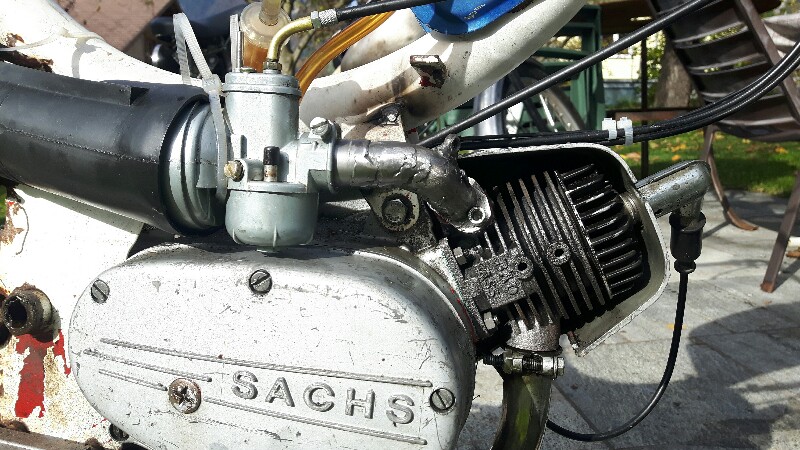

Setting
15mm Bing Gaser mit 74er Düse
15mm Swing Ass
BadAssPandora 41mm
28mm Auspuff
Ori Lufi leer mit Zusatzlöchern
Kupplung Original
Zylikopf Ori
KF 2mm
Auswertung
Vmax 55km/h
Hat gut Kraft, zieht übers Band
Kupplung ist am Limit, sollte sicher mit 9 Federn bestückt werden
Das gibt wieder ein Duell mit Dr. Schnauzbart :moto1:

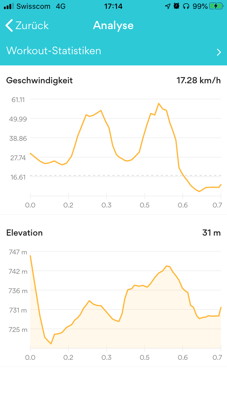

Re: BADASS Pandora 41mm Erfahrungs Thread
Auch auf der Lizzy hats ein Pandora. Einfach so, out of the Box, kein KF, keine weitere Bearbeitung.
Auspuff: langes Flammenrohr 28mm, normales 503er Topf mit Schickane mit Löchern.
Gaser Dellorto 17mm, 70er Düse. 19er ASS
Nichts ist wirklich abgestimmt. Da ist definitiv noch Potential drin.
Fahrverhalten: Start und Anlaufschwierigkeiten (liegt aber am Gaser!)
bergauf im 2.Gang mit sehr viel Kraft bis ca 40kmh, auch in unteren Drehzahlbereich. Kupplung trotz Verstärkung am Limit, nach längeren Bergfahrten wenn sie heiss ist, muss ich mit viel Fingerspitzengefühl fahren. Denn sie rutscht gerne beim Schalten vom 1. in den 2.Gang und beim bergauf Gasgeben auch im 2.Gang!.... Der Zili hat halt einfach viel Dampf auf dem Kessel.
Geradeaus hält er 55kmh locker. Meines Erachtens ist die Kupplung nun die nächste Stufe... dann wahrscheinlich die Lager, das hat aber natürlich auch mit dem Gewicht des Fahrers zu tun.
Der Pandora ist ein gelungener Zili und hat definitiv VIEL Kraft und ist sehr drehfreudig. Mener Meinung aber eher für leichtere Fahrer geeignet weil dann die Kupplung weniger belastet ist...

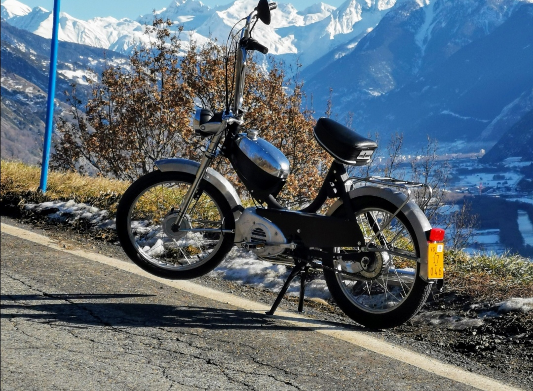

hier auch meine aktuelle Erfahrung/Setup mit dem 41er Pandora.
Der Grundmotor ist ein 503/2AL, Übersetzung ist original 15/37.
Setup:
- BadAss Zylinderkit mit 3mm gekürztem Kolbenhemd Einlassseitig.
- Swiing 15er Ansaugstutzen und Vergaser mit 76er Düse (Nadelclip ganz unten)
- Florett Luftfilterkasten mit eingebautem Pilzfilter und Adapter auf 15er Swiing Vergaser
- Original Zylinderkopf
- NGK B7HS Zündkerze
- Kokusan EVO2 elektronische Zündung mit original 503 Lüfterrad angepasst
- 6 originale Kupplungsfedern + 3 Zusatzfedern Gelb Ultrastrong
- Flammrohr 28mm selfmade für die langen 700mm Auspuffe wie Reso-Zigarre, Florett usw.
- Florett 6.3 Auspuff
läuft wunderbar mit gleichmässigem Drehmomentverlauf. Höchstgeschwindigkeit mit GPS 62km/h.
Als Kraftstoff verwende ich das Oecofuel 4-Takt von Landi mit 2% Motorex Forest & Garden 2-Takt Öl.

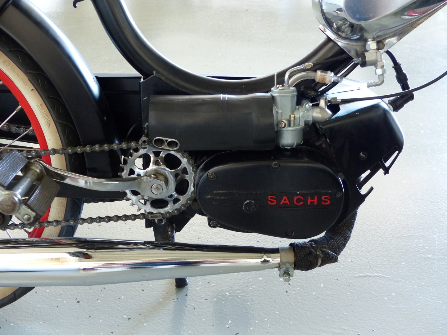

So ich habe hier für euch mal einen netten Vergleich mit dem 40mm Swiing. Welcher davon der Swiing ist sollte ja mal klar sein :evil2:
Mofas:
Bonanza 621 CH
Sachs 503 HG
Bad Ass Pandora
17mm Vergaser
Originalübersetzung
60 Km/h
Pony City 504
Umgebaut auf HG
Alpa PA
Puch E50
44mm Swiing
14mm Bing Vergaser
22mm Auspuff
Altes Eisen

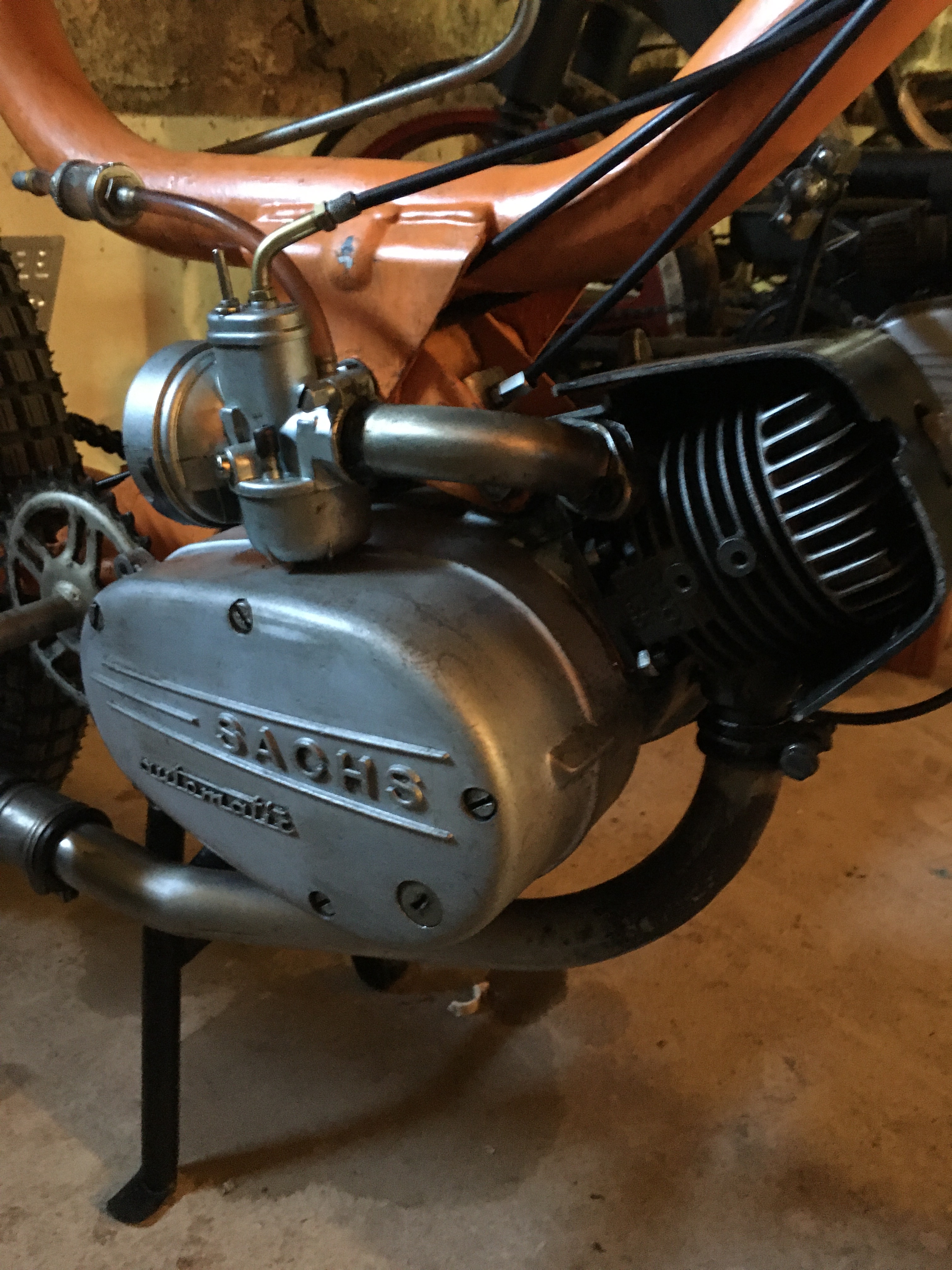

Setting:
17mm Bing China Gaser
Düse unbekannt (hab einfach die verwendet die schon drin war)
19mm Pressrohr ASS
Badass Pandora Zylinder 41mm
2mm Kolbenfenster
28mm Flammrohr mit Sidepipe
Original Bosch Zündung
Sachs 503 ABL Automat
Auswertung:
55-60 km/h
Hört fast nicht mehr auf hochzudrehen :moto1:
