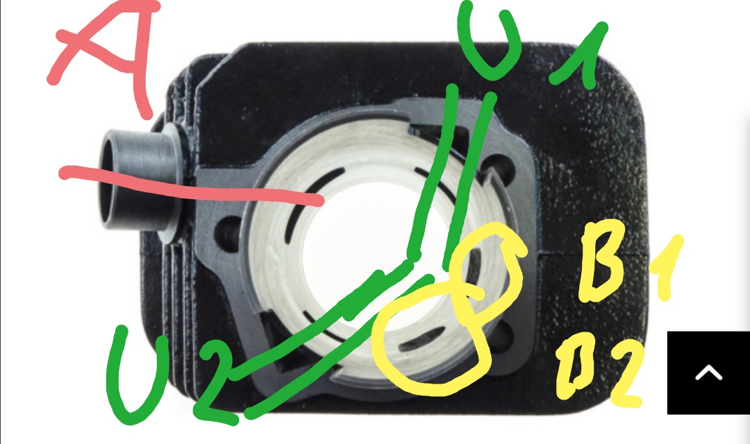

Hallo ich bin neu hier ich habe ein Ciao
und zwar habe ich eine Olympia 43mm und muss herausfinden welcher der transferport ist, doch ich weiss leider nicht welcher port für was dient im zylinder. Ich weiss nur das einer für den Auslass ist.
Könnte mir jemand weiter helfen? :roll:

Willkommen im Forum
Für das nächste mal zuerst Google fragen
A ist der Auslass
U1 und u2 sind die überströmer die das Gas vom Kurbelwellengehäuse in den Zylinder bringen.
B1 und B2 sind boostports sind sozusagen zusatzströmer die das gleiche machen wie die überströmer nur findet der Eintritt hier in einem deutlich steileren Winkel statt da diese strömer die überströmer stützen sollen und nicht nur den Zylinder füllen
Einlass findet bei dir über das Kw gehäuse statt
Versuchst du den Zylinder zu bearbeiten oder wozu die Fragen?
