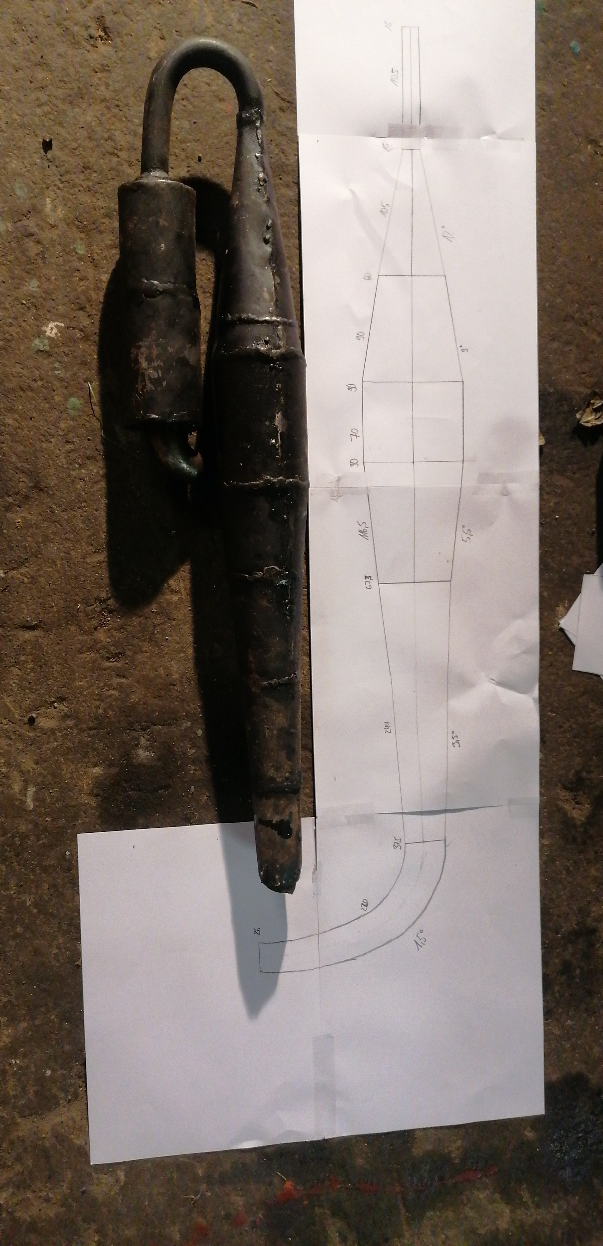

2.0 weil es mein 2.er Eigenbau ist.
Der letzte war aber vor 5 Jahren.

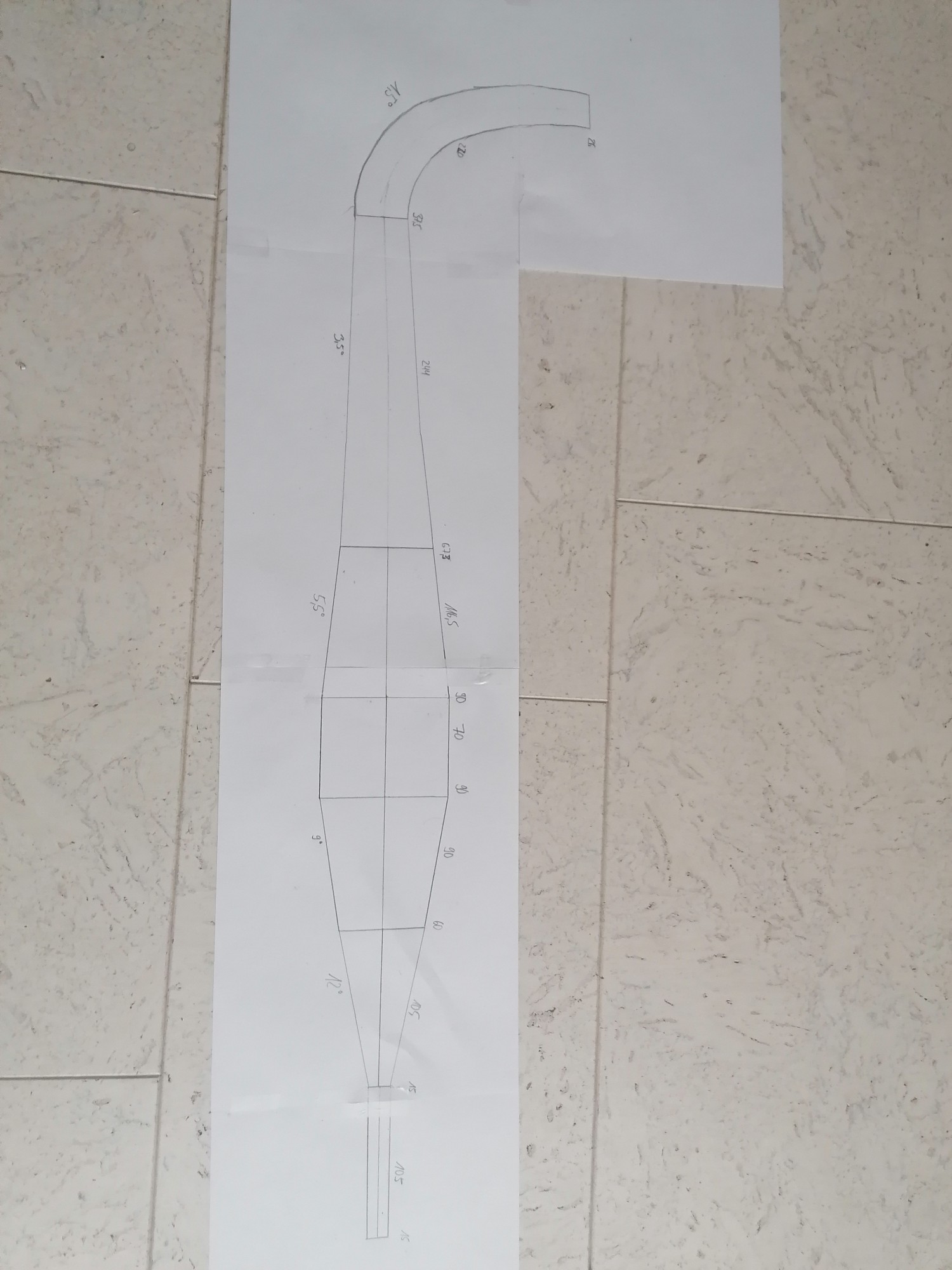

Resonanzdrehzahl wurde da aber nur 6000 gewählt und das ist für jedes Crossmofa das etwas laufen sollte zu tief. Winkel zu klein.. Endrohr zu gross und und und.
Topf wurde so gut wie es geht ausgerechnet durchmesser und winkel sind erfahrungswerte
Der jetzige sollte um das x. fache besser sein. Aber mal schauen in 5 Jahren werde ich auch mit dem sehr wahrscheinlich nicht zufrieden sein :lol:
So wie die Zylinder vor 5 Jahren die heutzutage aus meiner Sicht zahm sind und davor dachte ich ich wäre voll am Limit haha.
Auspuff kommt unter mein crossmofa.
50ccm.
Hier ist im Vergleich mein damaliger Resonanzauspuff. War noch deutlich länger mit einem weiterem Diffusor abschnitt. Zeichnung in 1:1

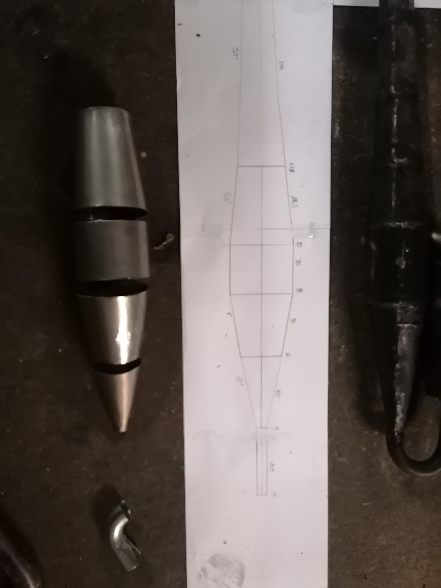

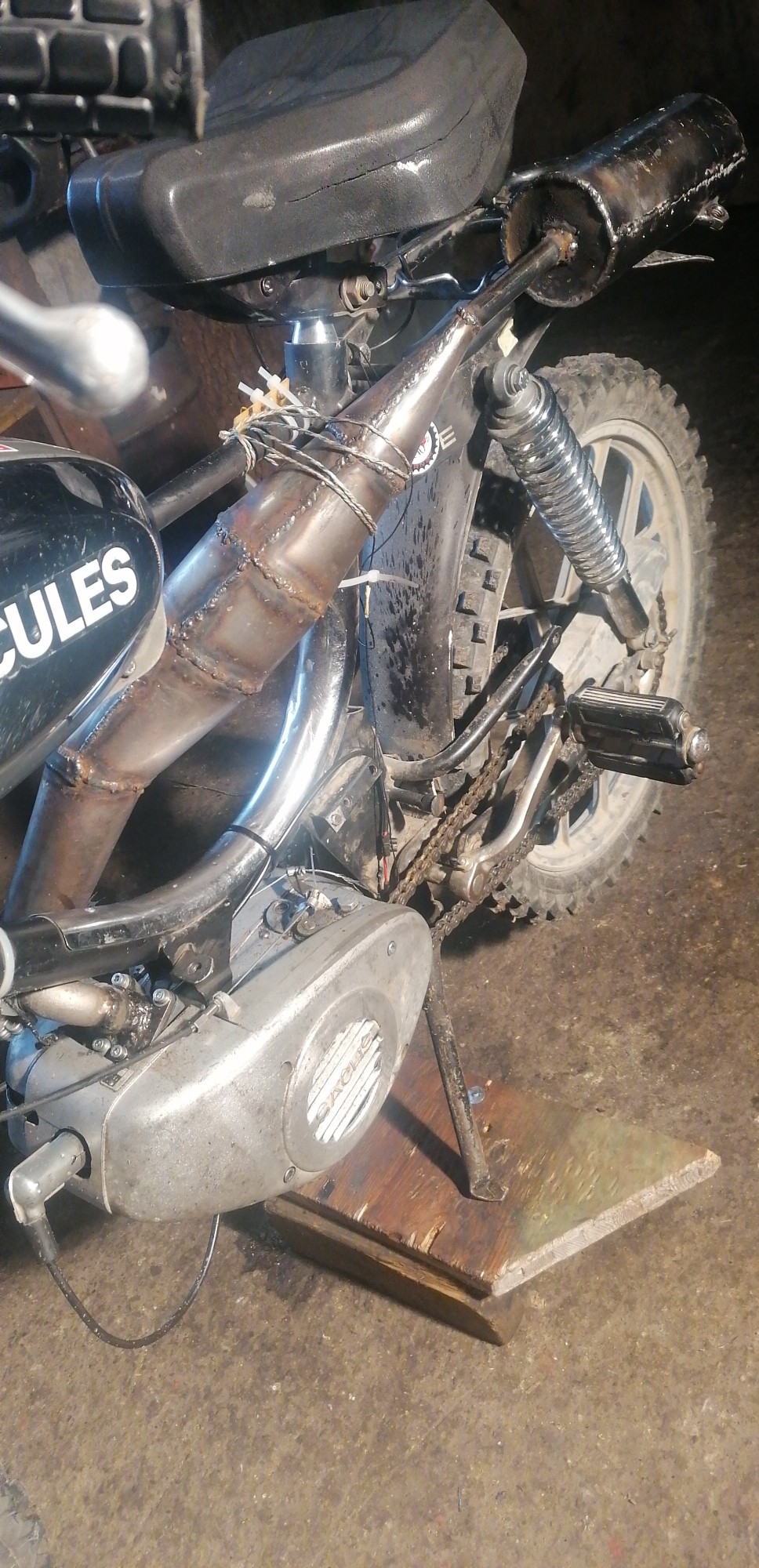

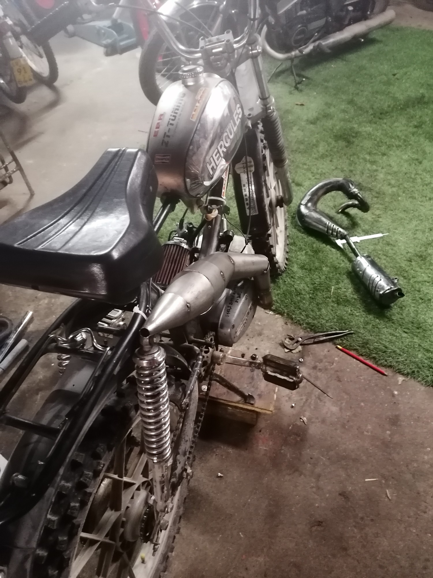

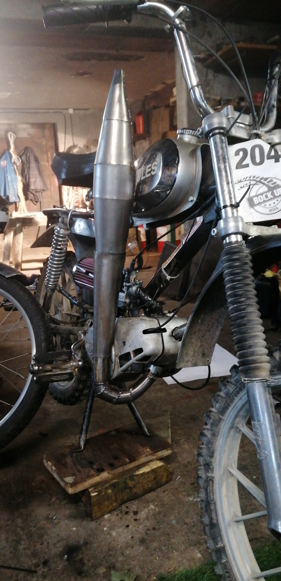

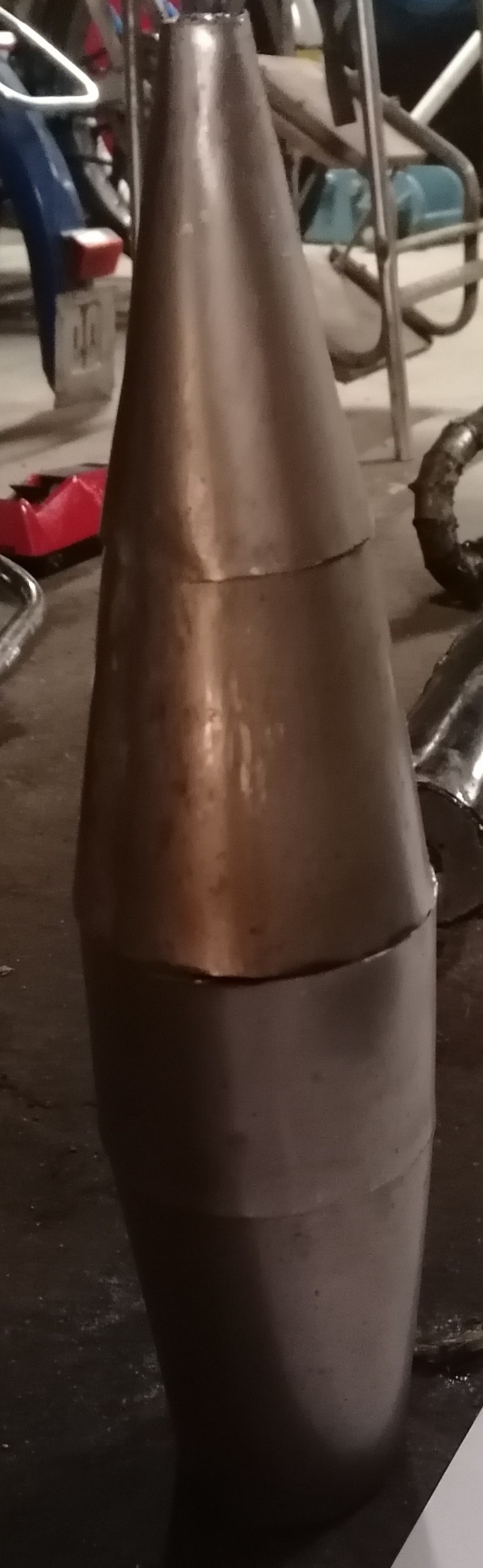

So hatte eine Motivationsphase ^^
Selten so schnell vorwärts gekommen
Bin sehr zufrieden. Riesen Teil. Kriege ihn fast nicht besser unters Mofa

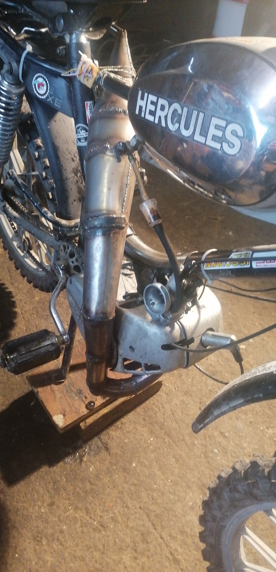

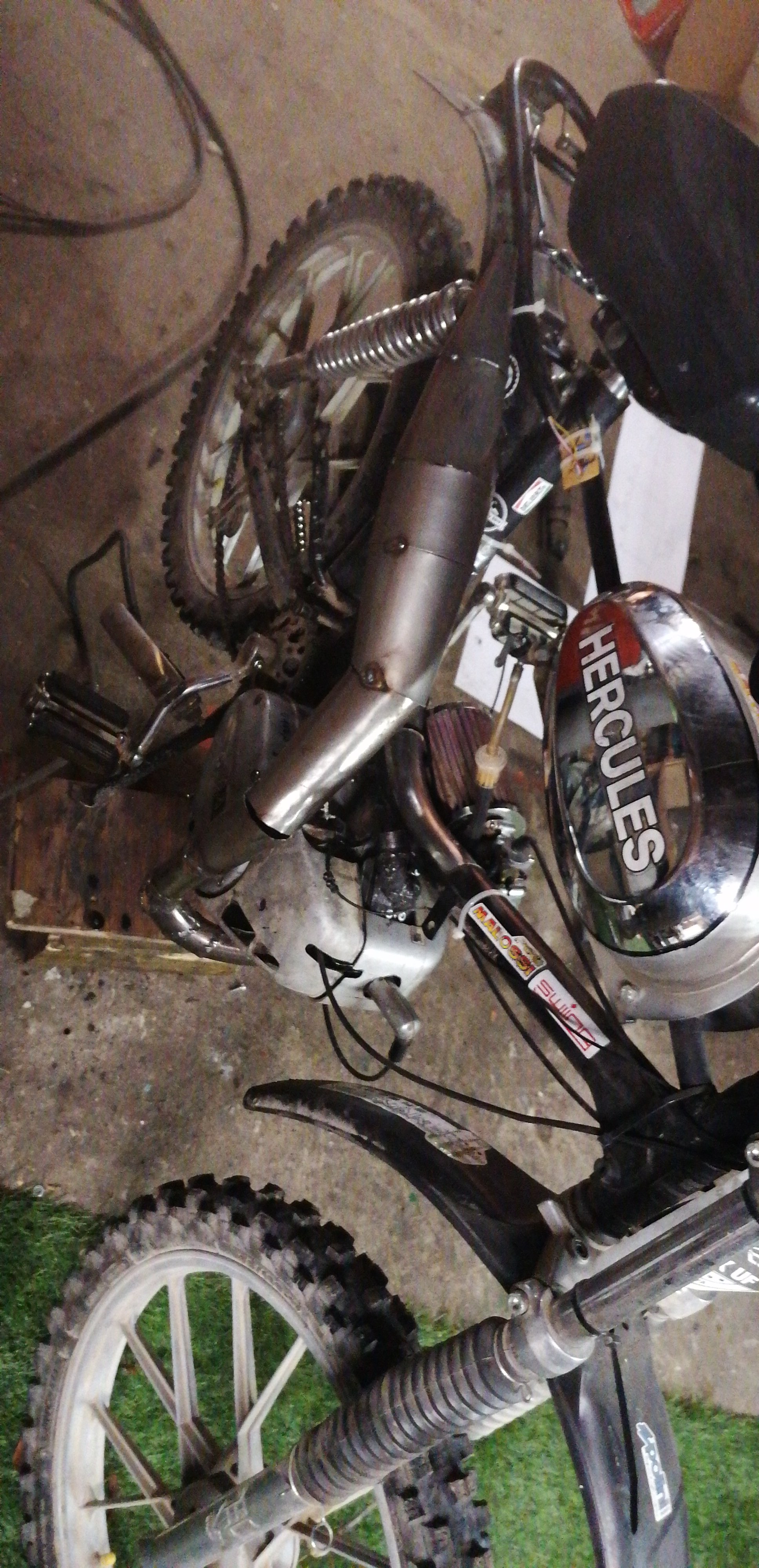

Sodeli der Auspuff ist nun fertig. Er hat auch einiges an Leistung gebracht auch gegenüber dem proma. Dreht schöner aus und hat bei der selben Drehzahl über 1NM gewonnen. Eigentlich wollte ich hier extra nicht das auch noch im Projektthread einfügen weil es sonst nur noch von dem Auspuff handelt aber da anscheinend kein grosses Interesse besteht werde ich hier auch nicht viel über den Bau, die winkel und co schreiben. Ich bin mit dem Ergebnis sehr zufrieden
