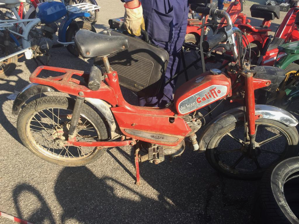

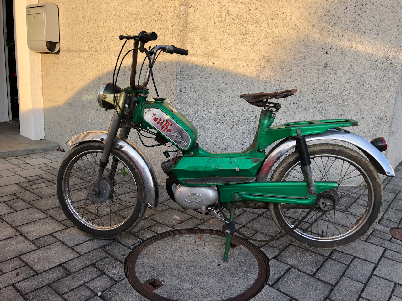

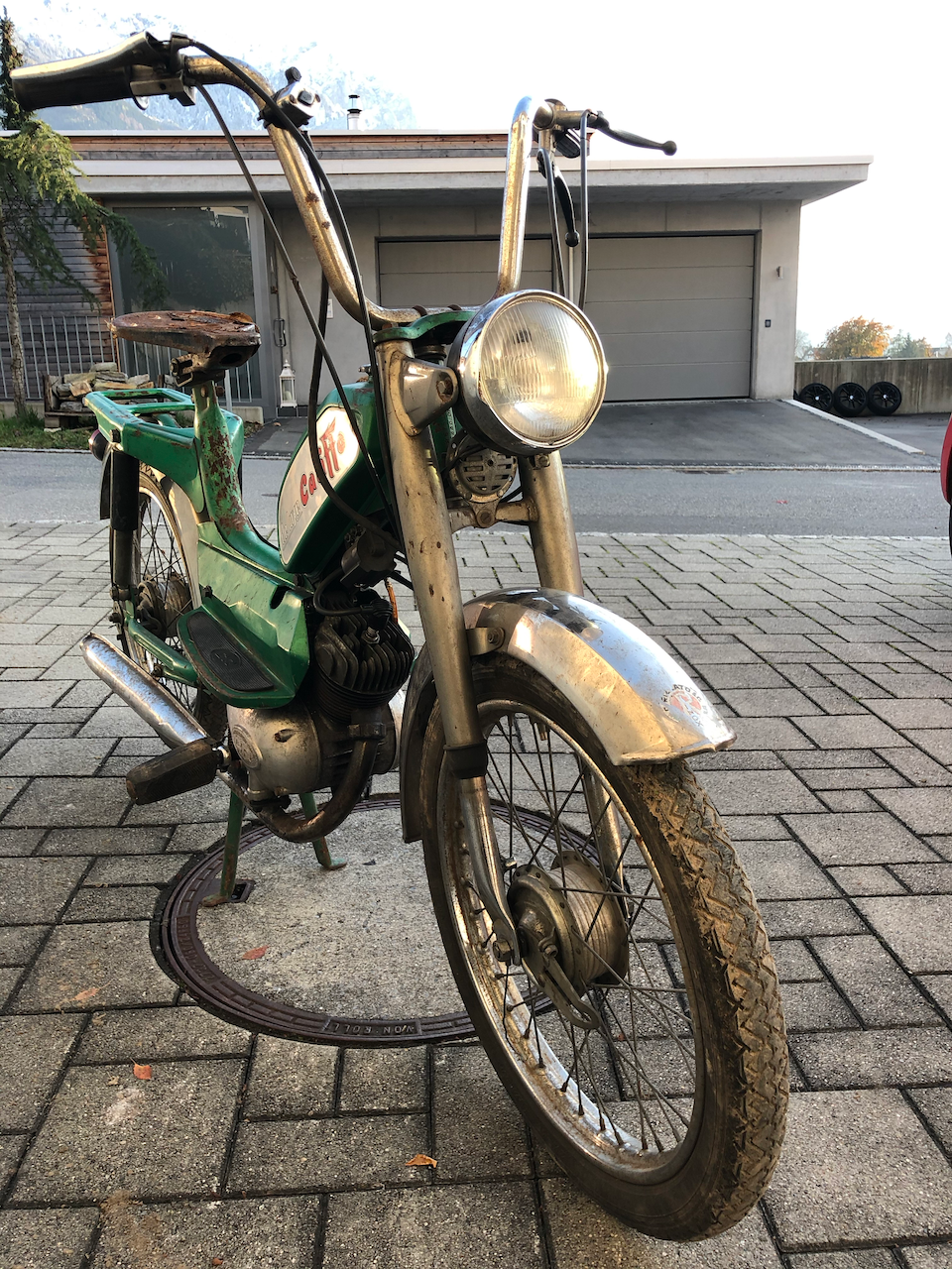

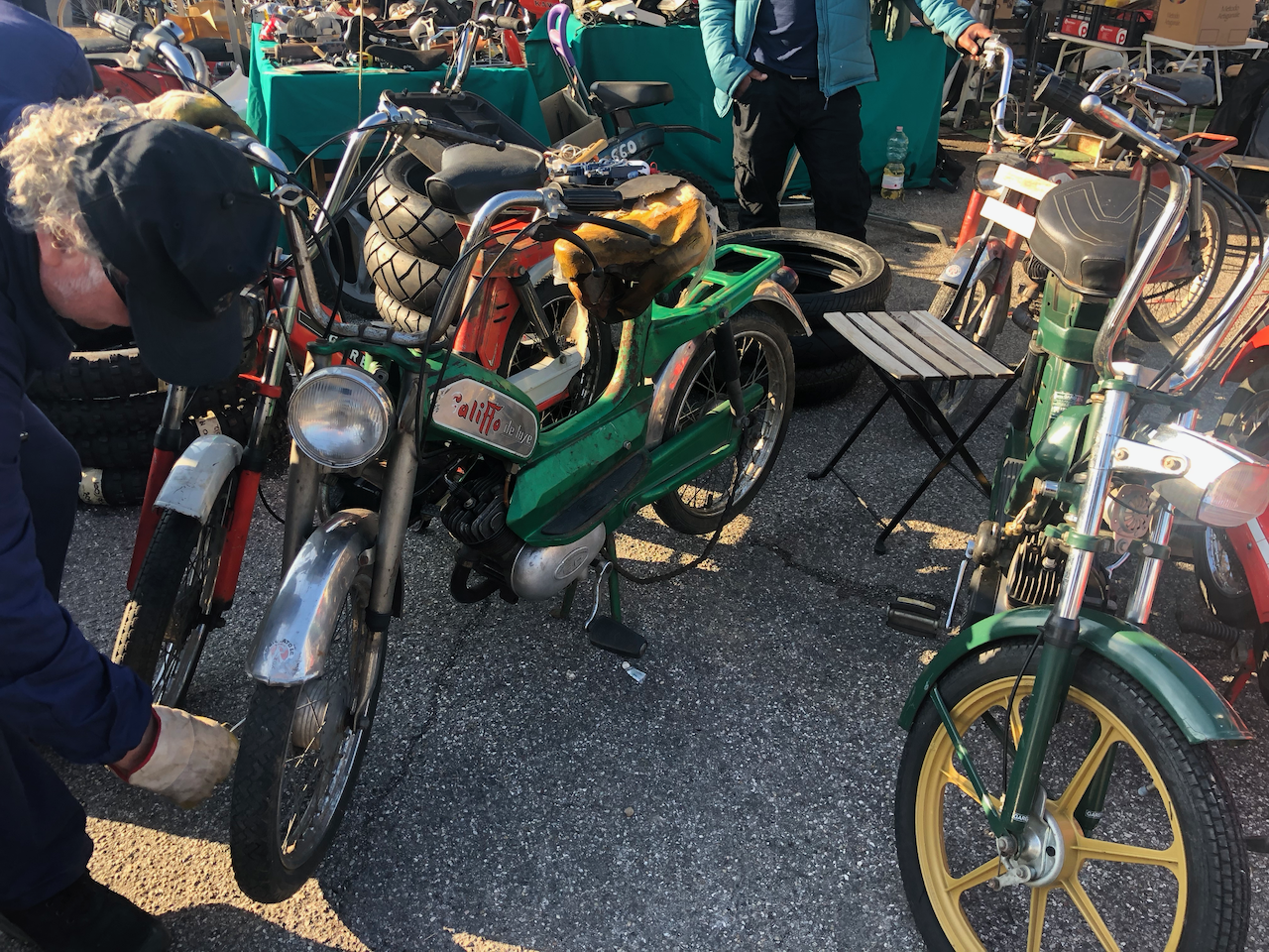

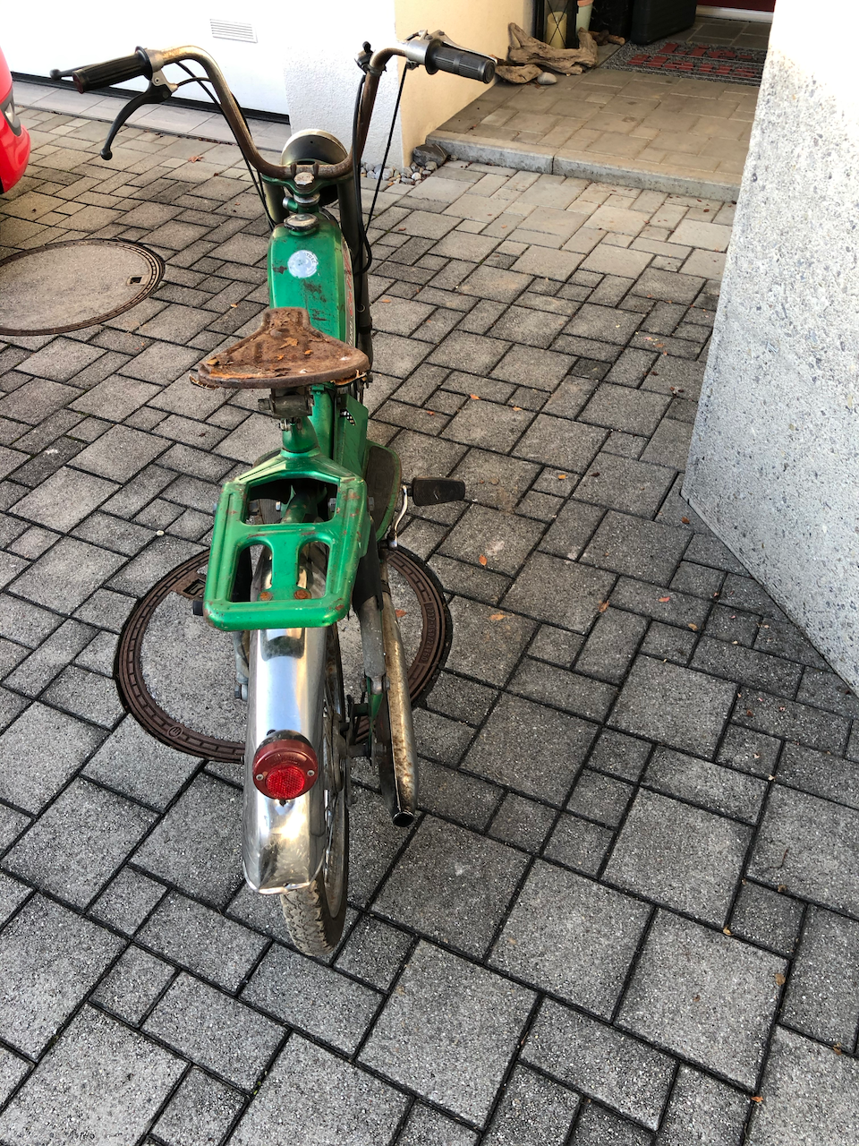

Hallo, hier ein paar Fotos. Das Grüne soll mit Ersatzteilen vom Roten restauriert werden (-; Gruss
Re: Rizzato Califfo De Luxe in der Schweiz
eine ziemlich exotische Rarität...
gabs in der Schweiz meines wissens nie... folglich auch nicht als Mofa einlösbar.
Aber du kannst es mit 13.20 importieren und als Kleinkraftrad mit Typenschein X einlösen.
