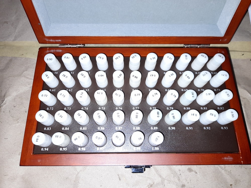

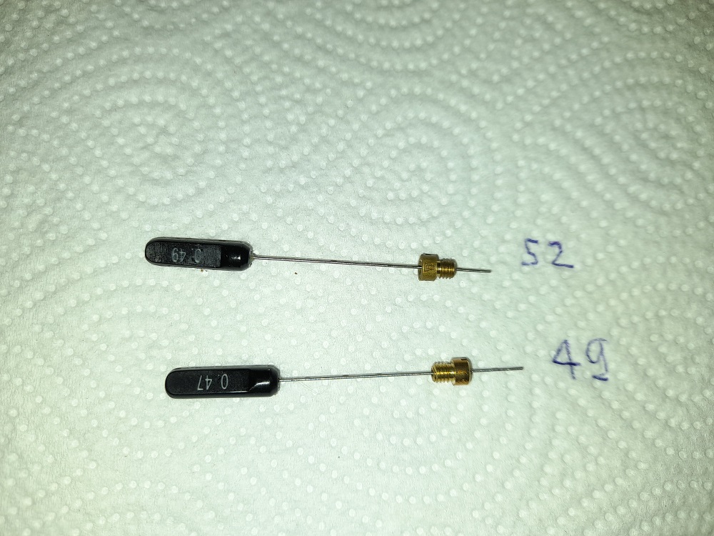

So ich hab mir solche Pfüfstifte gegönnt. :roll:
Jetzt habe ich mal einige Original Bing Düsen gemessen. Also solche die das Bing Logo drauf haben.
Entspricht also etwa dem was auf der englischen Seite angegeben ist:
Bing Düsen.jpg (269.05 KiB) 1584 mal betrachtet
Ich habe jetzt aus Neugier stichprobenartig einige Grössen von Nachbau Düsen gemessen. Das erfreuliche ist das sie ziemlich gut stimmen mit dem was drauf steht, also ne 52er hat eine Bohrung von 0,52mm. Leichte Differenzen sind möglich aber nur im Bereich von 0,51 bis 0,53.
Sprich bei ner 52er bei der der 0,52 Stift nicht durchgeht könnte die Bohrung also auch nur 0.518 sein. So genau messen kann ich das jetzt nicht. :geek:
Aber das sie gleich 0,1 daneben sind kann ich bisher nicht bestätigen. Da hast du wohl ne Montagsdüse erwischt glulgu :D
Jedenfalls weis ich jetzt wiso ich immer solche Mühe hatte den Vergaser abzustimmen, das ich Original und Nachbau Düsen hatte und bei den der Unterschied schon recht deutlich ist.
