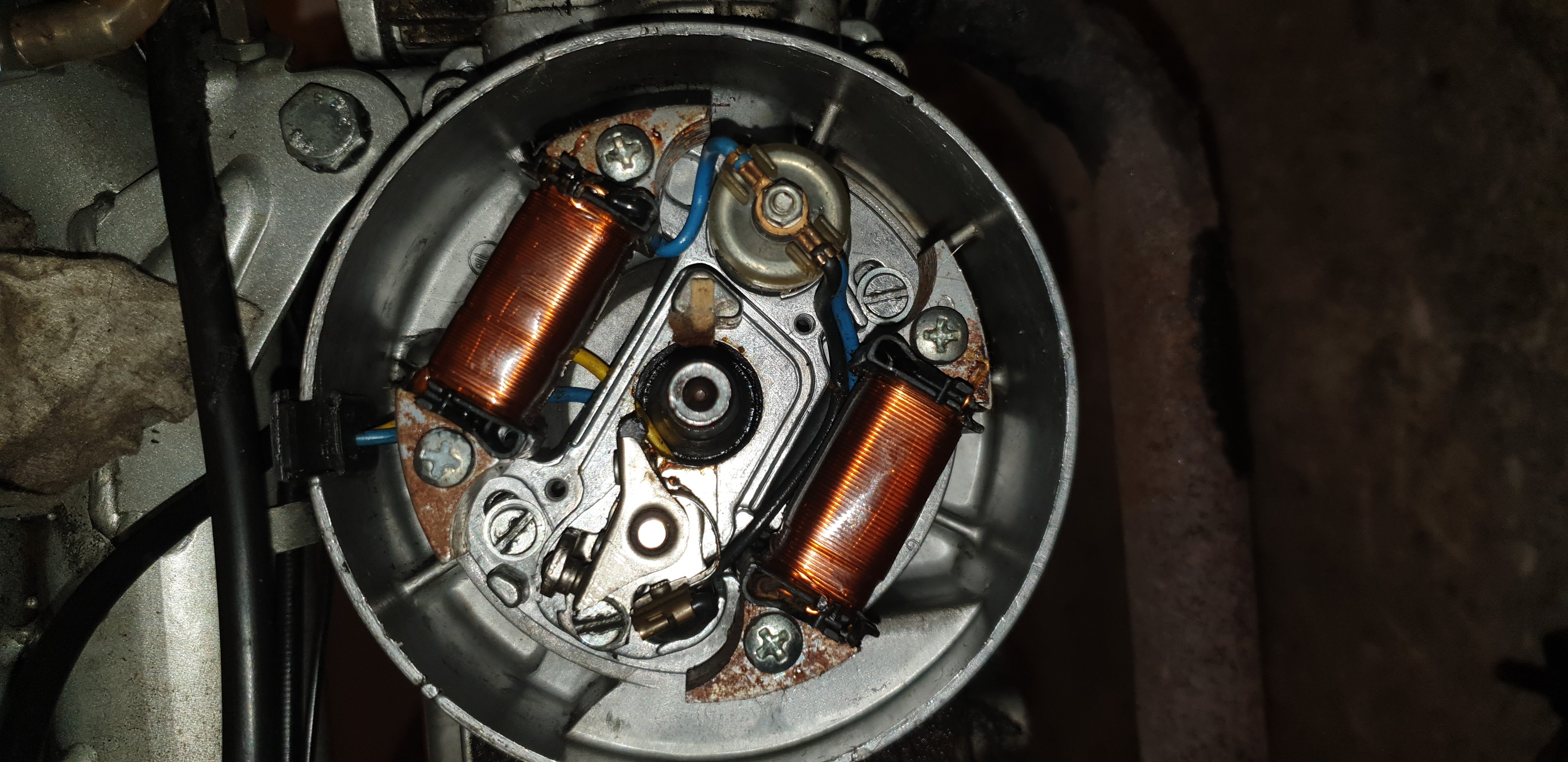

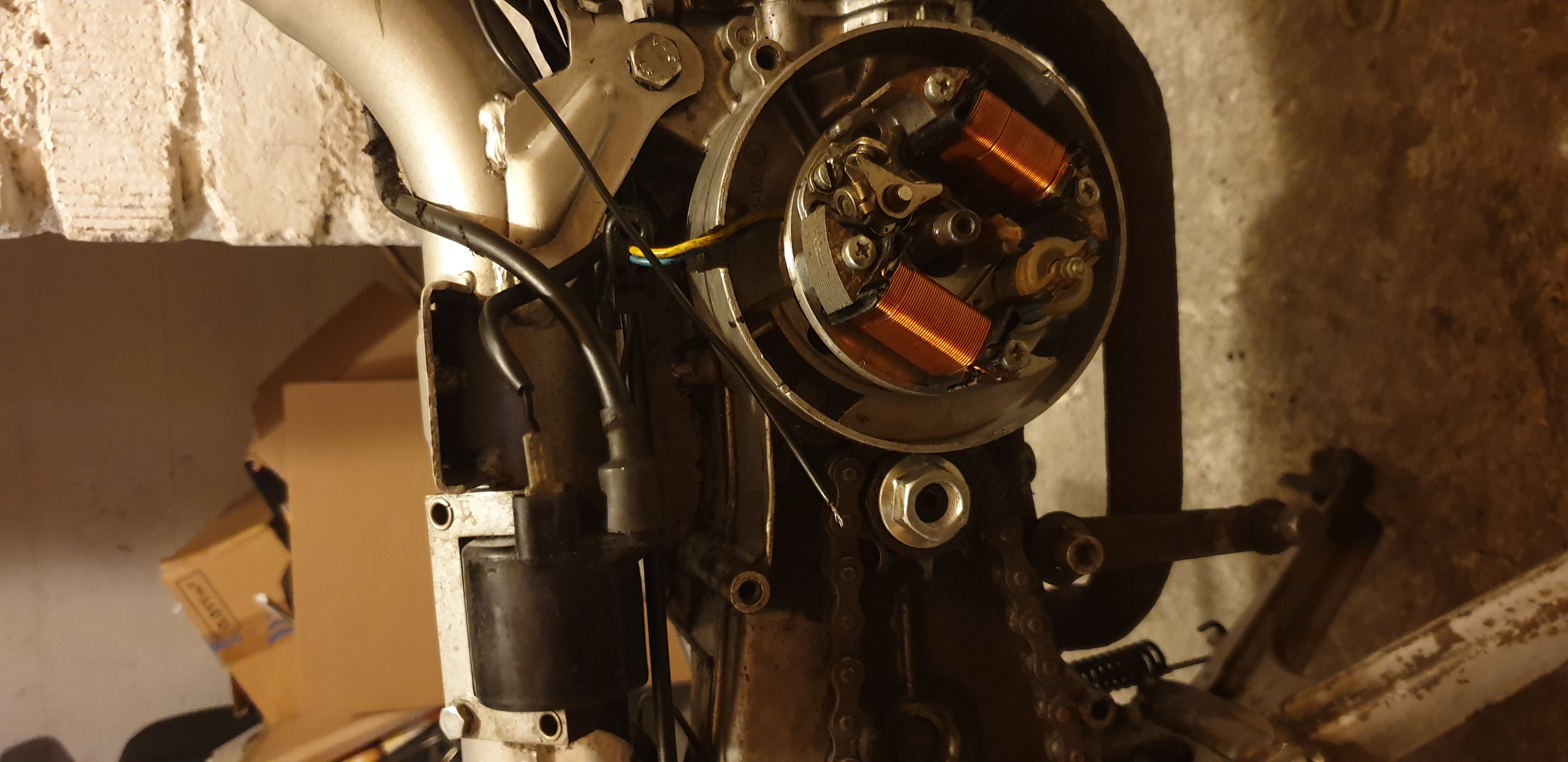

Ich heisse Christian, bin 37j, und komme aus der Schweiz! Durch meinen Sohn bin ich auf das Thema "Mofas" gekommen. Vor Kurzem habe ich per Zufall eine Garelli NOI M günstig erstanden. Das Problem ist jedoch, dass ich keinen Zündfunken bekomme und leider keine Ahnung von Elektrik habe :roll: !!!
Beim Schwungrad kommen 2 Kabel raus (blau und gelb) diese führen zum Verbindungsblock, es gibt da aber noch ein schwarzes Kalbel, das nicht angeschlossen ist und ich leider auch nicht zuordnen kann... hat jemand eine Ahnung davon oder hat jemand eine Garelli NOI der mir weiterhelfen könnte?

Welches Kabel geht an die externe Zündspule? Man sieht auf dem ersten Foto gar nicht ob da was angeschlossen ist. Hast du Spannung am schwarzen Kabel?
