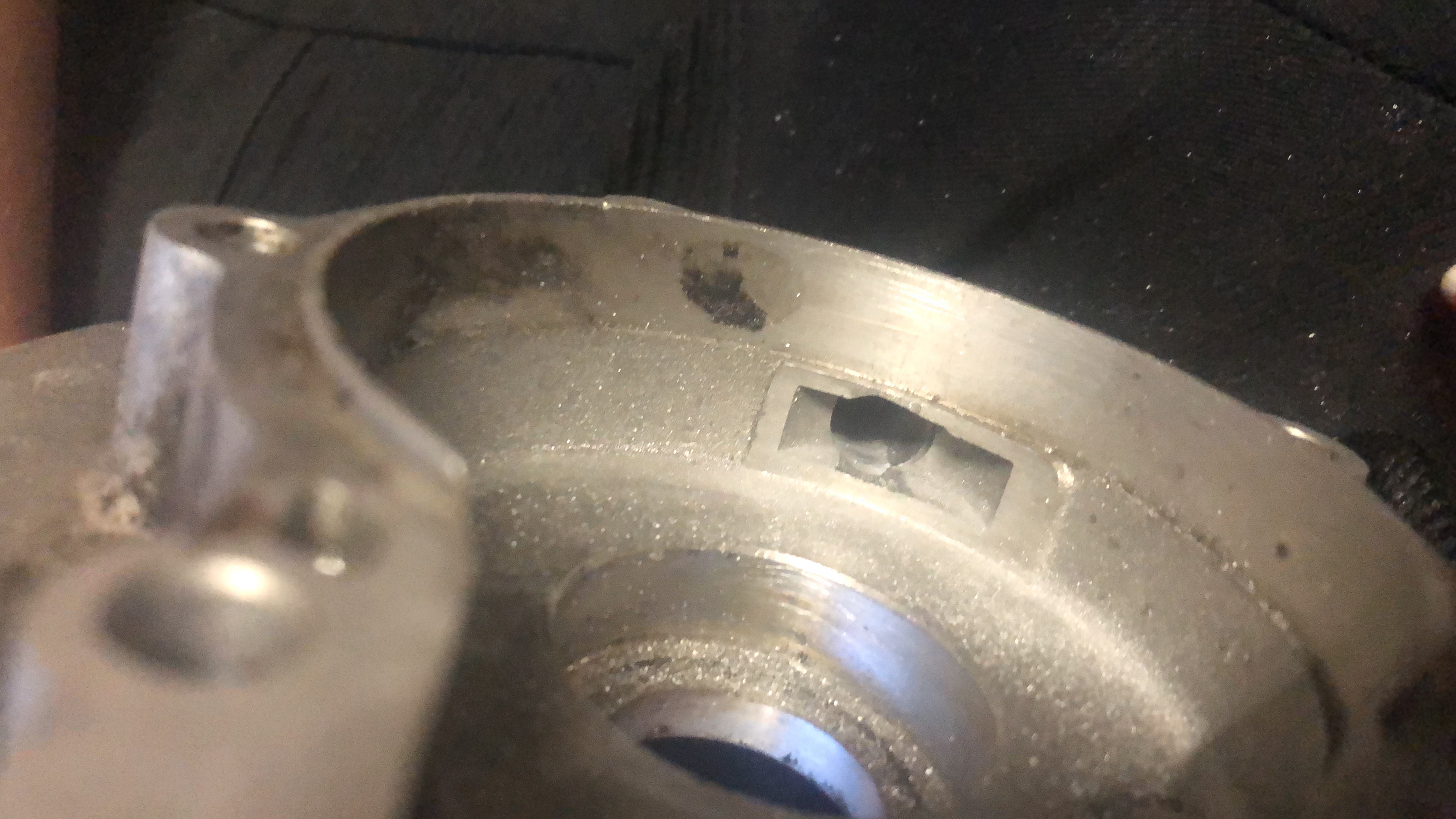

Ich habe bei meinem Piaggio Ciao den Einlass ein wenig bearbeitet und das Vorverdichtungsfenster auf ca 1mm abgefräst. Mir wurde gesagt 1 mm würde ausreichen. Stimmt das, oder kann ich das Gehäuse wegwerfen?
Lg Töfflifreak

Alle Seiten auf 1mm ?? Mach mal ein Foto

Das dünnste stück ist 1 mm gross

Ich würde mal behaupten das es reicht..
Wenn du die Kurbelwelle montierst, kannst es testen ob es dicht ist.. motor aufstellen , Kurbelwelle auf zu drehen und den Einlass mit Öl auffüllen.. wenn nichts ins Gehäuse läuft ist es zu 99% dicht..
