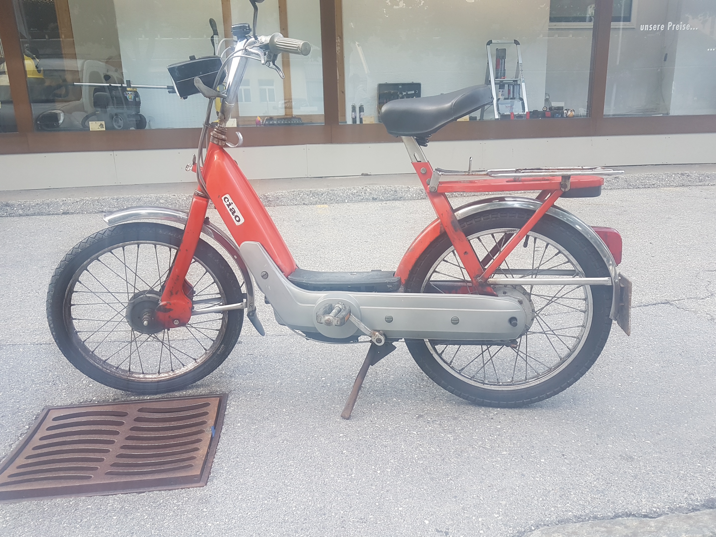

Mein Sohnemann fährt seit dem April mit einem Sachs 503abl. Gemeinsam haben wir schon einige Pässe abgefahren.
Nach dem letzten Wochenende nun, an der GrischaAC hat er sich in den Kopf gesetzt eine CIAO zu besitzen und zu fahren :facepalm:
Meine Einwände: Ciao sind für Tussi`s, du wirst gemobbt, gebrandmarkt, gelyncht und den Wölfen zum Frass vorgeworfen schlug er in den Wind und meinte - immer noch besser als Puch fahren! Ok - das IST ein Argument!
Ne`Spass beiseite - soll jeder das Tun und Lassen was er/sie will und Freude am Spass haben :schweiz
Also haben wir uns auf die Suche nach einem passenden Gefährt gemacht und nach kurzer Suche dieses gefunden
Ciao C7E1T Mono
Rahmennummer 1992696
Typenschein CH7148
Gemäss dieser Auflistung http://www.yoleila.de/vespa/yoleila_fot ... ciao.html würde ich auf Jahrgang 72`tendieren. Ist jedoch nicht wichtig, da Sohnemann keinen Originalaufbau wünscht.
Ziel, wäre etwas cooles, nicht zu auffälliges Projekt zu machen - da gibt Sohnemann die Richtung vor und ich unterstütze ihn. Sicher wird der Rahmen sandgestrahlt und neu lackiert - um den schon angefallenen Rost Meister zu werden.
Leistungsmässig streben wir so ca. 50km/h und mit Dampf für Pässefahrten an. Als absoluter CSN (ciaoschrauberneuling) bin ich auf eure Tipps gespannt (hier schon mal danke an Lolo für seine Vorinfos)

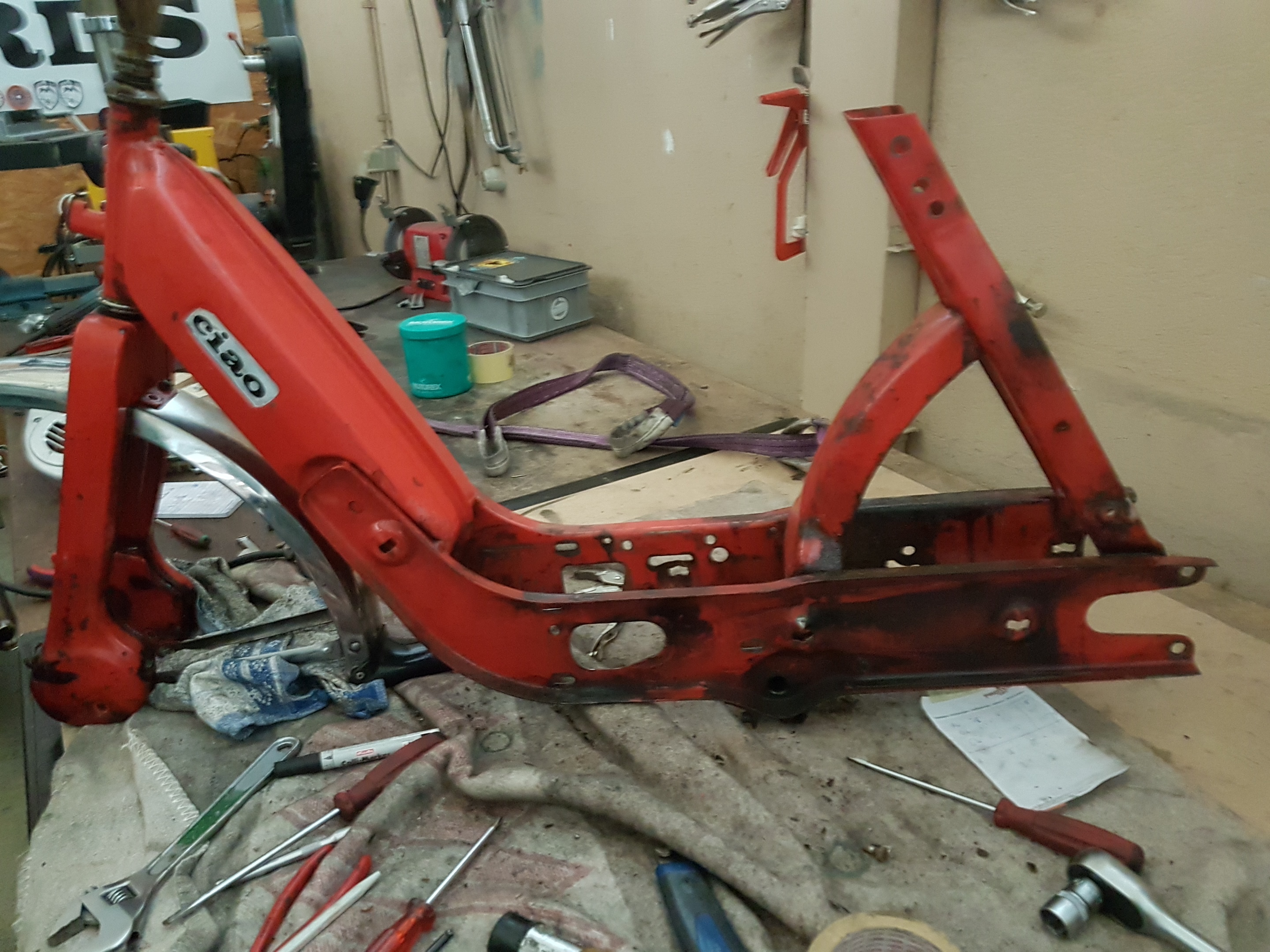

So, gestern mal kurz nach Domodossola und ein paar Goodies eingekauft. Das Material ist in Iatalien rund 30 % billiger. Setup wird dann folgendermassen aussehen. Polini 63ccm, Dellorto Gaser 13/13, Polini Luffi.
Dann am Nachmittag alles demontiert und zerlegt. War alles ziemlich verhockt und angerostet. Am meisien Gegenwehr hatten wir mit dem Abnehmen des Lenkers :roll: Nächste Woche gehts zum strahlen und spritzen. Sohnemann macht Termindruck :shock:
