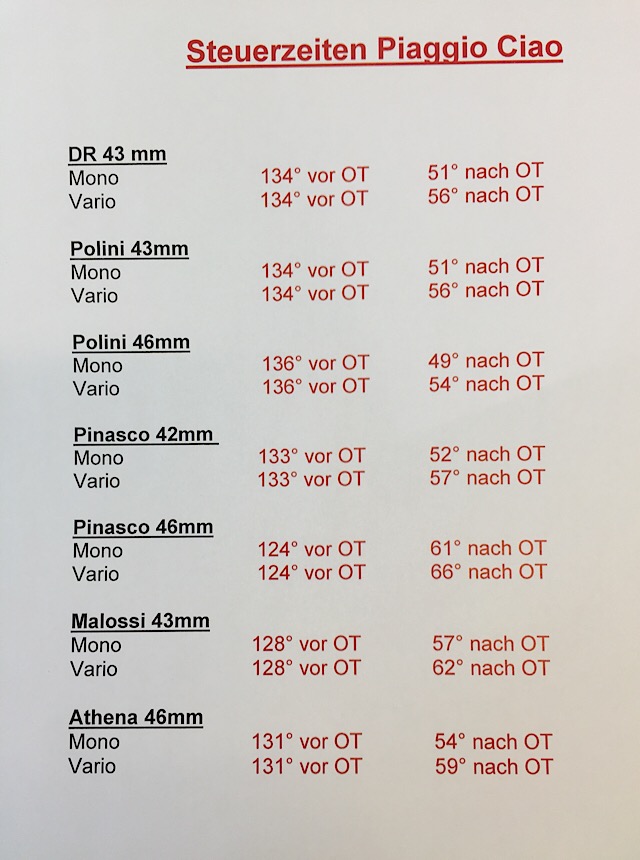

Hab da mal für die Piaggio Fahrer ein paar Steuerzeiten ermittelt..
Es gibt mehr Piaggio Fahrer als man denkt.. :hi:
Die meisten wissen gar nicht das jeder Zylinder andere Steuerzeiten braucht..
Die Liste zeigt die gängigsten Renn Zylinder und die dazu gehörigen Steuerzeiten..

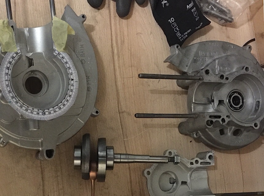

Voraussetzung für die volle Leistung ist natührlich das das Vorverdichtungsfenster (VVF) offen gemacht wird und der Einlassstutzten auf 13mm aufgeschliffen wird. Mit dem VVF werden die Steuerzeiten auch schon erhöht.. den Rest macht man mit der Kurbelwelle.. entweder mit der Originalen Welle ( Qualität sehr gut) oder mit einer Zubehörwelle ( Mazzucelli,Athena,usw ).. Ich persöhnlich benutze immer die Mazzucelli 002 Welle.. Die ist mit den Steuerzeiten schon recht gut.. Aber um das optimale rauszuholen muss man auch diese anpassen..
Was man jetzt wissen muss ist es für Mono oder Vario Antrieb.. mit oder ohne Resonanzauspuff...
Mit den Steuerzeiten auf der Liste ist der/die Ciao sehr gut mit einem Sito plus oder Gianelli Original Power zu fahren..
Wenn ein Resonanzauspuff montiert wird kann die Steuerzeit nach OT um 4-5 Grad erhöht werden . dann dreht das Motörchen wie eine Kettensäge :lol:
