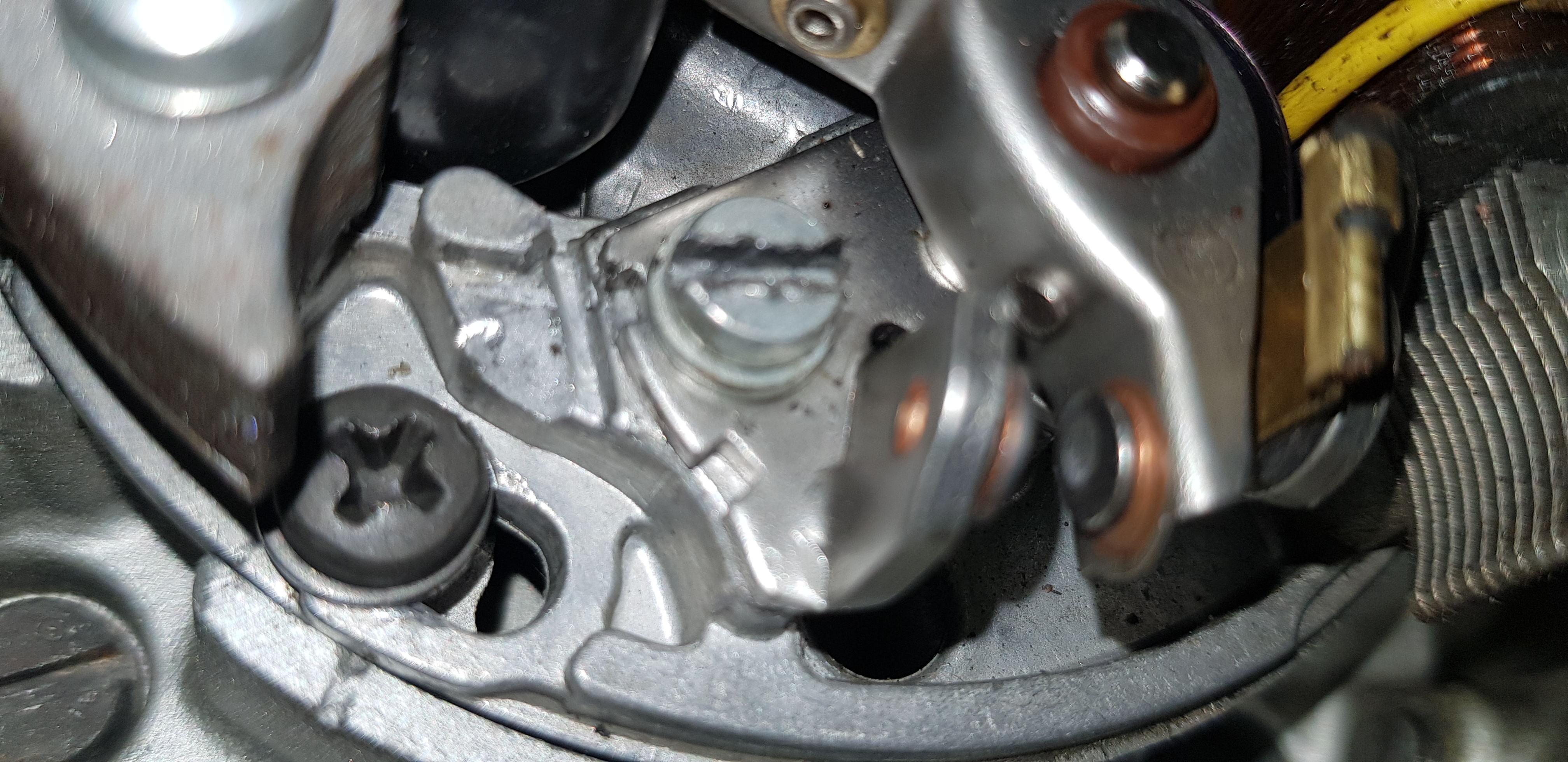

Ich habe ein problem mit meinem pony gtx 503.
Ich habe gestern meinen Unterbrecher ersetzen lassen.
Ich bin kurz mit dem neuen Unterbrecher gefahren und nun ist er schon wieder kaputt. Was ist das Problem?

Kondensator hast du auch mal gewechselt, bzw. Wie äussert sich das Problem?

Das Mofa springt kurz an schaltet geht dann aber wieder aus. Wenn das pony auf hohen umdrehungen ist, dann fährt es bis man vom gas geht.Dann geht es aus und man kann es nicht mehr starten.

War’s vorher schon so? Wieso hast du den UB wechseln lassen?
Tönt für mich eher so, dass er Most hat .. ist das Standgas richtig eingestellt?

Ich hatte genau das gleiche Problem. Habe zuerst auch Unterbrecher und Kondensator gewechselt, dann aber gemerkt dass er Falschluft zieht zwischen Vergaser und Ansaugstutzen. Prüfe doch mal alle Verbindungen auf Falschluft (mit Bremsenreiniger draufsprühen, wenn sich die Drehzahl ändert zieht er dort Falschluft).

Aber wenn Falschluft ziehen würde, warum sieht dann der Unterbrecher so aus?

Wenn er falschluft ziehen würde dann dürfte er doch der Unterbrecher nicht beschädigt sein.
Es war vorher wchon so danach wurde der Unterbrecher gewechselt und es fuhr wieder.
Am gleiche Tag sah der Unterbrecher wieder gleich aus wie vor der Reparatur.

Weshalb ist der unterbrecher so weit offen? Hälst du den von hand so auf? Wenn nicht dann musst du den unterbrecherabstand auf 0.4mm einstellen und dann sollte er auch gescheit laufen.

... der Schwungrad-Nocken ist‘s jedenfalls nicht :^^

Ja ich halte den Unterbrecher von Hand auf, darum ist er soweit offen.

Ein freund von mir hatte bei seinem sachs das problem dass das mofa nicht anspring und wenn es anspring dann nur kurz und stockend und iergendwann konnte er dann mit ein paar ungewollten zwischenstopps nach hause fahren. Bei ihm war es die zündspule die defekt war. Zündspule brauchst du keine teure. Hab eine von puchshop marke bosch. Die kostet 7.90 euro und die hat bei mir ca 9300 U/min ausgehalten. Bevor du dir die kaufst schau das zündkabel an. Wisch es ab so dass es trocken ist und wenn es risse oder löcher haben sollte oder hart geworden ist könnte das auch die fehlerquelle sein. Wenn es ölig oder fettig ist kann es an kriechstrom liegen, abwischen und eventuell ist es dann gut. Bei meinem freund ging es jeweils mit einer neuen zündkerze halbwegs, die ging dann aber relativ schnell kaputt. Bei meinem freund war auch einmal wasser/öl im luftfilterkasten. Schau doch auch mal da rein.
