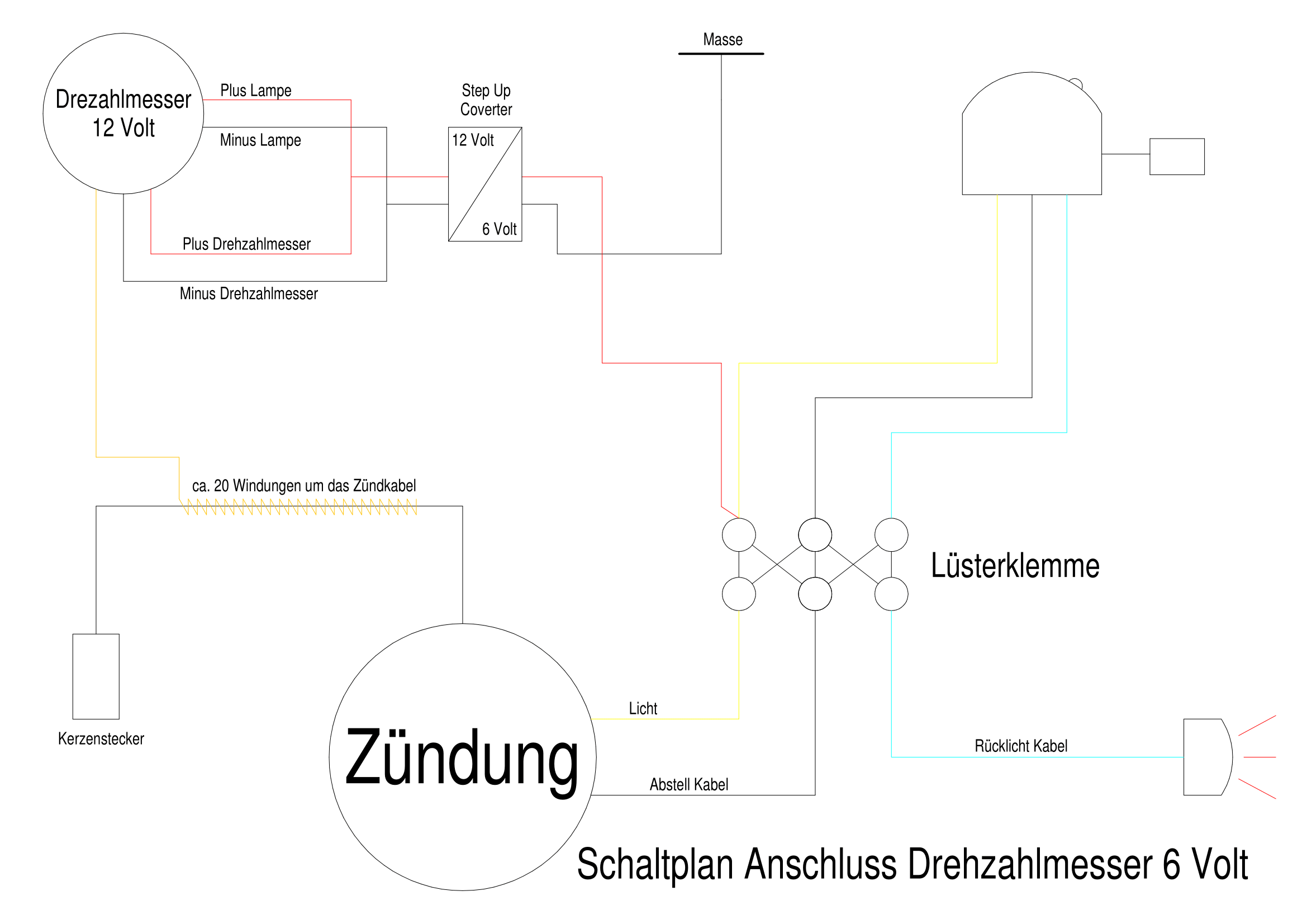

Schaltplan Töffli für 6 Volt
Schaltplan Anschluss Drehzahlmesser 6 Volt-1.png (102.84 KiB) 1865 mal betrachtet

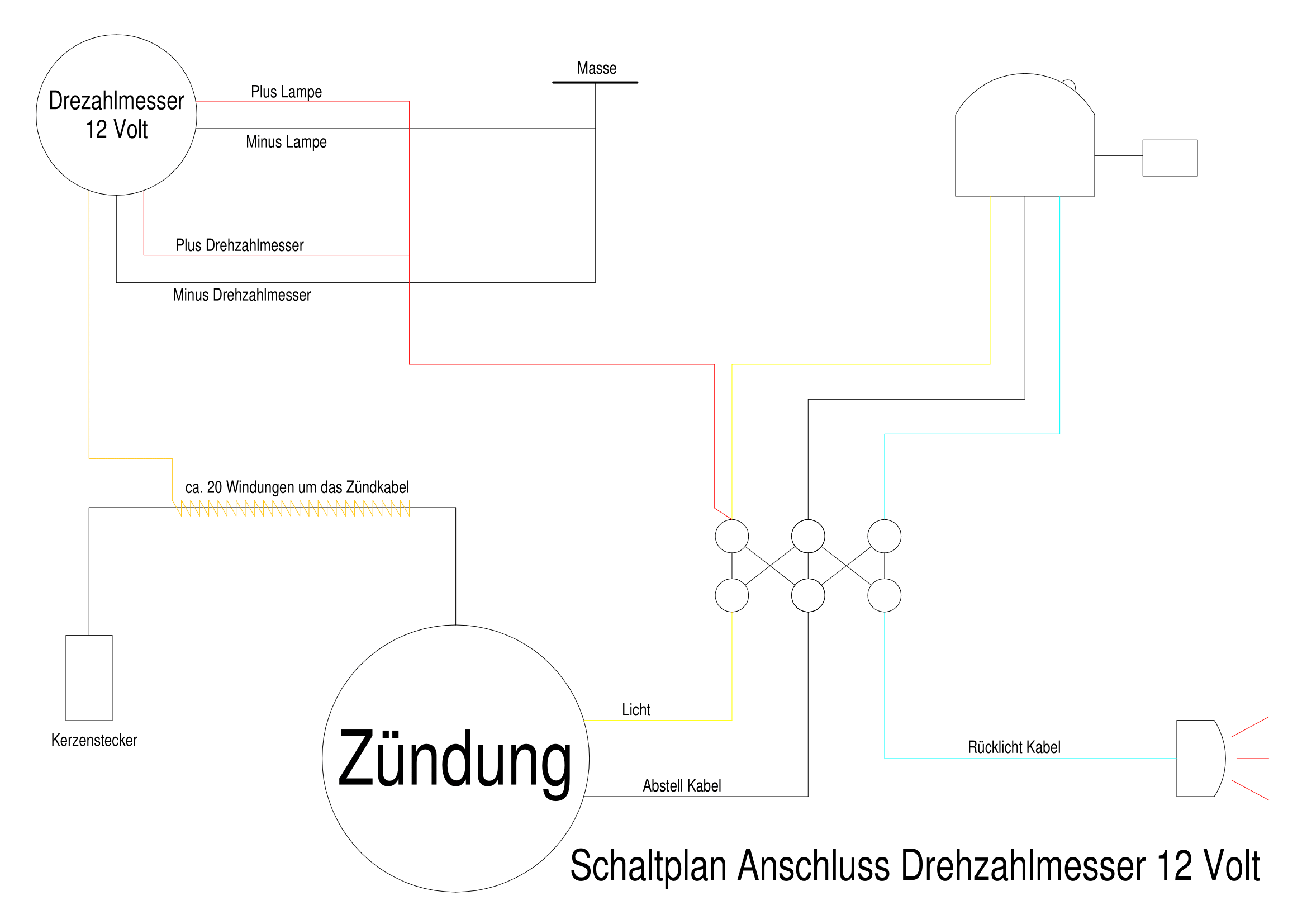

Schaltplan Töffli falls man eine 12 Volt Zündung verbaut hat
Schaltplan Anschluss Drehzahlmesser 12 Volt-1.png (94.29 KiB) 1865 mal betrachtet

du hast dir mühe gegeben. coole sache. das ist vernünftig... aber ich will es nicht unerwähnt lassen... es wäre auch einfacher gegangen...
https://www.ebay.de/itm/Drehzahlmesser- ... Swj85YRSxj
Re: Anleitung anschliessen eines Drehzahlmesser bei einer 6 Volt Unterbrecherzündung
Der braucht 12V DC .. es fehlt also noch n Gleichrichter vor dem Converter für die 6V AC
