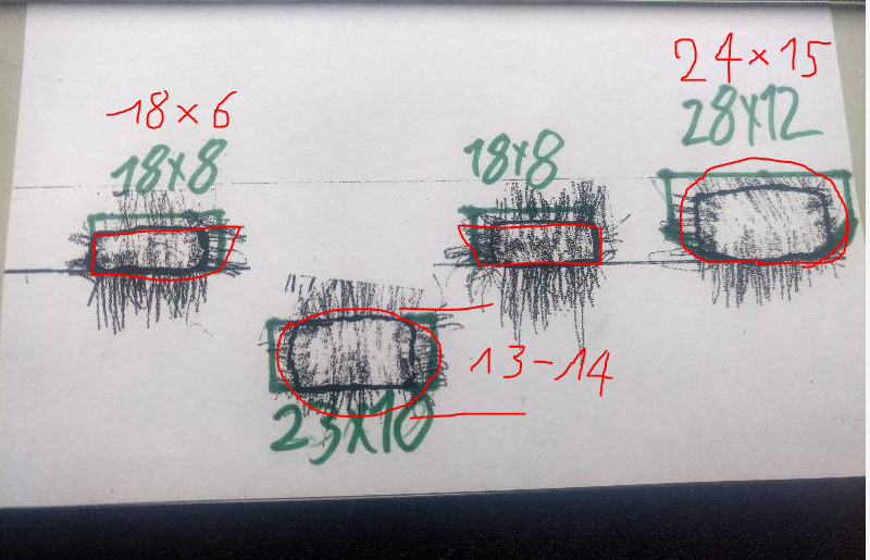

Tuning:
Die Ports möchte ich auf den 16mm SHA anpassen (weil es da einen Ass gibt und ich mit nem Velux Ass dich teurer kommen würde) ob am Ende aber wirklich ein 16er draufkommt ist ungewiss --> Mostverbrauch und ich möchte eher kraft.
El wird der Erste Teil aufgebohrt. Danach auf eine Fläche von 230mm^2 aufgemacht, also 23×10mm, 15% grösser als der El.
ÜS: möchte ich ca. 20% grösser als den El, also 280mm^2.
Höhe wird von 6mm auf 8 gegen OT gegangen für bessere Steuerzeiten (wenn richtig gerechnet auf 118°) und 2mm Richtung Einlass.
Al: wollte ich erst auf die Krümmerfläche, beim 40mm geht das aber nicht recht, habe Angst wegen den Kolbenringen.
Ich habe jetzt 70% vom Sehnenmass genommen, also 28mm breit, höje richtung OT+ 2mm also auf 12. Steuerzeiten sollten dann bei 150° sein.
So sollte es ca. Aussehen:
Schwarz Ori, Grün was ich machen möchte.
Jetzt Frage an euch, wird das so ca. gehen oder habt ihr Verbesserungsvorschläge bezüglich Steuerzeiten oder Kanal Gestaltung?
Beim El bin ich mir bezüglich Steuerzeiten nicht schlüssig, hat da wer einen Tipp?
Und soll ich eher ein Kolbenfenster machen oder den Zyli richtig Kw. Dremeln? Und beim. Dremeln die breite dann immer noch 23mm oder auf den 17 bleiben?

@ Addy also würdest du den Al den ich gezeichnet habe quasi umdrehen?
Üs eckig lassen? Von den Steuerzeiten hätte ich gerne eine 2mm Hubplatte genommen. Aber den Zylinder abdrehen ist kacke. Cilo hat da ja noch so ein schönen Rand welcher in den Kopf hinein geht.
Darum hätte ich Al und Üs in die Höhe genommen, ca. 2mm. Die Kanäle machen bei UT bereits voll auf.
Re: Pimp my Cilo 502 (40mm Swiing)
im bild siehst dus.
bei den èS ist die ströhmungsrichtung wichtiger, als die fläche per se. also in die höhe feilen zerstört die die spülung zu 80% wahrscheinlichkeit. also lieber lassen, bzw. unten feilen um beim anheben keinen verlust zu haben.
ich würd mal ohne hubplatte probieren.
135EL 100ÜS 150AL
und die form der kanöle wie rot gezeichnet.
wenn du nicht zufrieden bist, dann kannst du immernoch eine 1mm hubplatte einsetzen. 2mm ist wohl zu viel.
einlass so gestalten, dass er gerade frei gibt, wenn du bei OT ankommst. so mache ich das immer, und immer mit erfolg ;) kolbenhemnd auf mind. 44mm lassen. mehr ist besser, sodass du bei zylinder höher legen noch mit kolbenfenster auskorrigieren kannst.

Der auslass scheint mir jetzt etwas gross... (meine 10% formel funktioniert gut. Aber für mehr und genauere kraft und direktere anzielung an eine charakteristik unbrauchbar...)
Die überströmer sind wohl etwas breit geworden.... du könntest aber die form noch etwas korrigieren, um die spülung zu verbessern. Wie von mir gezeichnet.
