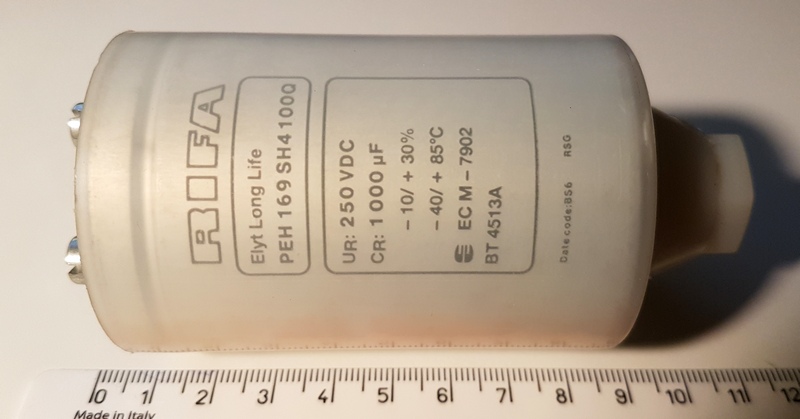

Apropos Fundus, ich hätte da noch ein fettes Teil, aber das ist dann fast wieder zu gross.

Ich hätte da jetzt einfach mal ausprobiert, wir wissen ja nicht, wie gut die Spannung geglättet werden muss. Ausprobieren ist aber doof, wenn man alles erst kaufen muss, dann hat man am Ende viele Teile übrig und viel zu viel Geld rausgeworfen.
