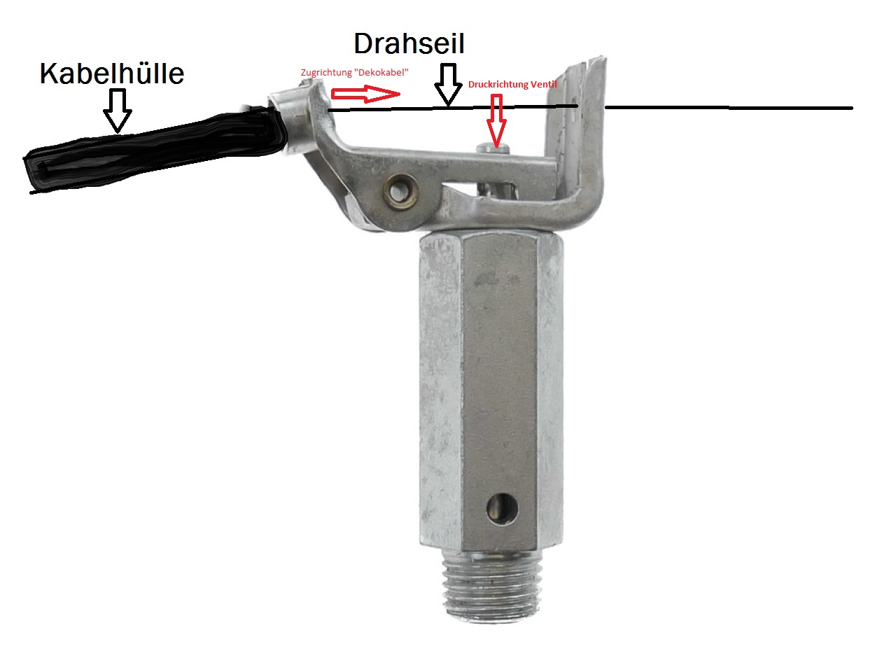

Der fahrtwindgekühlte hat definitv einen Deko. Schau nach ob Kabelhülle des Deko-Kabels beim Deko eingehängt ist. Eventuell ist auch die Halterung der Kabelhülle auf dem Deko verbogen, hatte ich auch schon, dann würde der Deko unter Umständen nicht richtig oder gar nicht öffnen. Wenn du sonst nichts am Motor gemacht oder geschraubt hast, somit nicht die Gefahr besteht dass es irgednwo anders klemmt und keine Bremse oder Rad klemmt, dann muss es fast der Deko sein.

Also springt die Kabeltülle oder das Drahtseil raus? Wenn die Halterung beim Deko ganz und nicht verbogen ist sollte eigenltich keins von beiden rausspringen. Wenn du das Dekokabel mit Kabelbinder fixierst pass auf dass der Kabelbinder nicht verhindert dass die Dekomechanik blockiert wird.
sollte die "Mechanik" des Deko defekt oder verbogen sein, würde ich ihn ersetzten (zurückbiegen führt häufig zum reissen oder brechen der Mechanik). Ersetzten ist relativ einfach: Kabelzug lösen, alter Deko rauschrauben, neuer reinschrauben. Ich selber löse immer die ober Befestigungsschraube des Motors, damit ich ihn Zylinderseitig etwas runterdrücken kann. Geht um einiges besser zum rausschrauben des Dekos.
Der Deko Funktioniert in etwa so: Du ziehst am Dekohebel, dadurch ziehst du das Drahtseil quasi durch die Tülle. Der Zug des Drahseiles zieht die Straterkupplung damit diese "einhängt". Gleichzeitg wird der Teil des Dekos an welchem die Kabeltülle eingehängt ist nach hinten (in Richtung Hinterrad) gedrückt, gleichzeitig drückt das Teil das Ventil nach unten - öffnet das Dekoventil.
