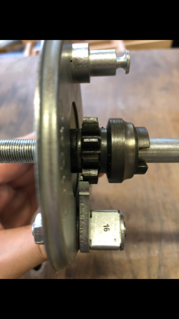

Ist das normal das bei der HR 90 Radnabe (neuere Version) die Bremsnocke so versetzt auf dem Zahnrad läuft?
Oder fehlt mir irgendwo eine Distanzscheibe?
Sachs HR90 Radnabe
Sachs HR90 Radnabe
- IMG_6574.PNG (965.13 KiB) 688 mal betrachtet

Nein.
Falscher Zusammenbau.
So gehts richtig:
https://babas-werkstatt.jimdosite.com/tipps-und-tricks/" onclick="window.open(this.href);return false;
So gehts richtig:

Danke für die Infos
Laut Zeichnung müsste es aber stimmen. Vom Bild ausgesehen links den dicken Ring, der den Sicherungsring umschliesst, und auf der anderen Seite die dünne Scheibe (1.8mm) vor dem Zahnrad.
