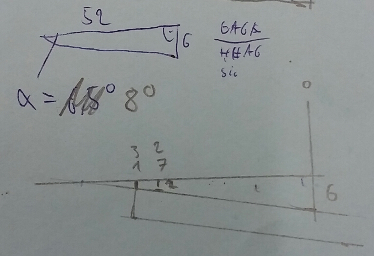

Meine Idee ist es die AL Steuerzeit während dem Beschleunigen von 135° bis 170° verändern zu können.
135°Kraft in den Unteren Drehzahlen.
170° Top Speed
Prinzip: Schieber mit Feder über "Pfupfi" Hebeli steuern.
Ich jedenfalls schon.
170° Top Speed
- Superkomplizierte Berechnung mit GAGA über HühnerHofAG ;)
- 2018-08-23 11.04.30.jpg (213.74 KiB) 6945 mal betrachtet

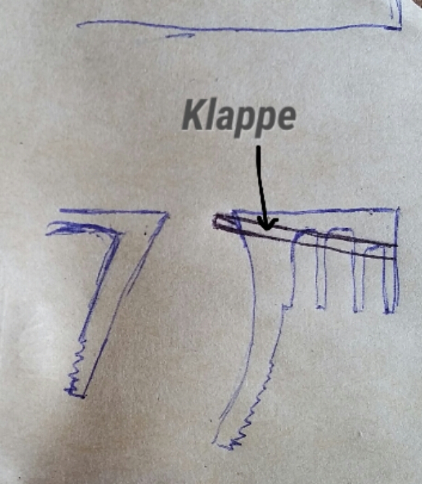

- Schnittzeichnung von der Auslassklappe

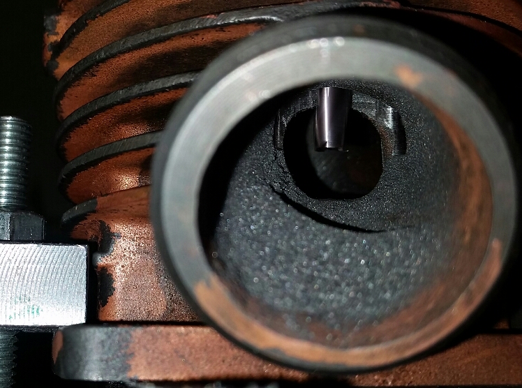

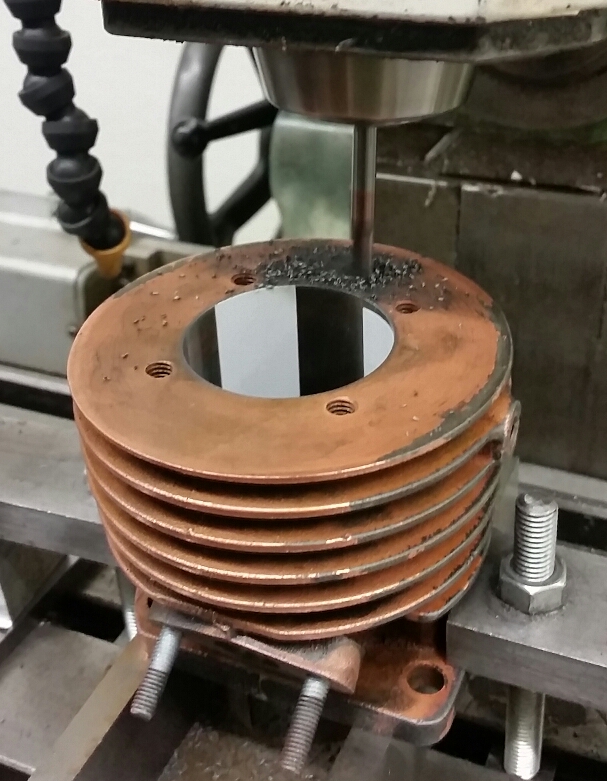

Die Tasche verläuft mit einem Winkel von 8° knapp am Ende der Kühlrippen.
So wird der Zyli "fast" nicht geschwächt.
Wenn der Schieber ganz eingefahren ist, tuschiert er in der Mitte beinahe den Kolben. Links und rechts davon wird natürlich immer ein Spalt sein durch den ein Teil des Gases entweichen kann. Also total vergleichbar mit einem Zylinder mit den selben Steuerzeten ist die Schieberversion nicht. Aber der Druck wirkt länger auf den Kolben.
- Fräser im Auslass

- Zyli spannen ist so ne sache
