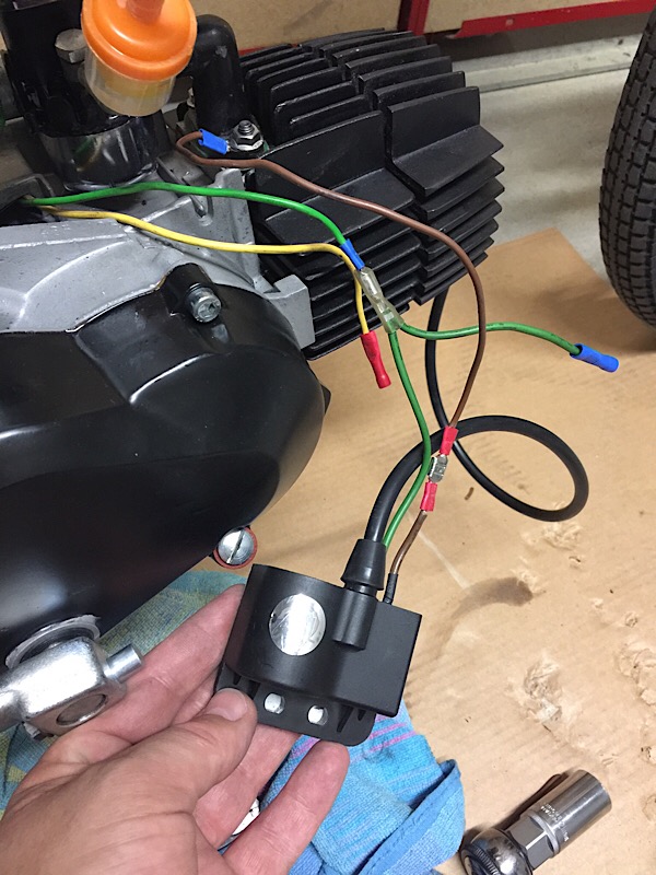

Komplette CDI Zündung 12 Volt

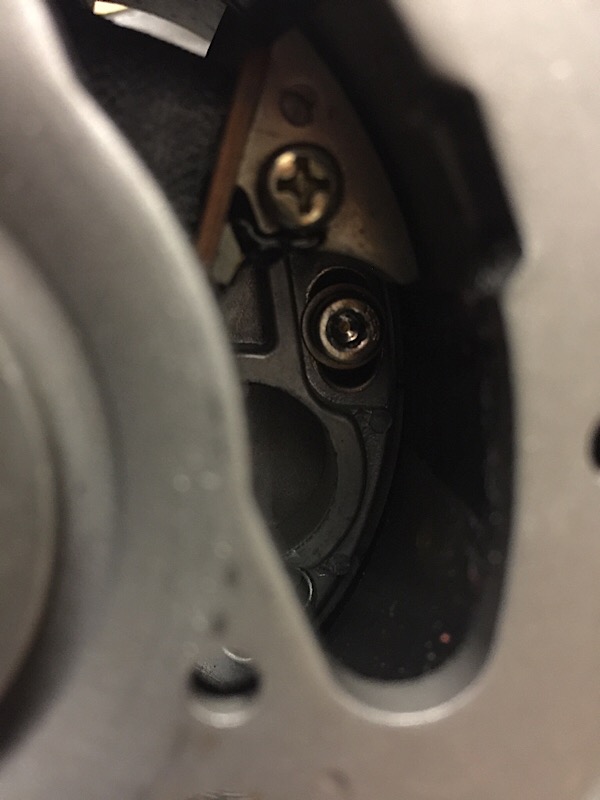

Zündungsplatte verstellt vom einen Anschlag zum anderen,in Zentel Schritten

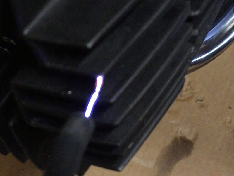

Funken hat er.. schön Blau und fast 2cm lang

CDI denk ich kann man nicht falsch anschliessen..oder doch ?

Hast du das Abstellkabel angeschlossen? Bei den normalen Töffliabstellknöpfen schlägt die CDI nämlich oft durch und macht dauernd Masse..
Lolo
Beiträge: 781
Wohnort: Chur
Re: Puch Maxi E50 startet nicht..
Beitrag von Lolo »
Abstellkabel hab ich noch nicht angeschlossen..
Sind beim E50 mit CDI 1.2mm vor OT richtig ??
Ich dachte das er mit der Grundeinstellung wenigstens anspringen sollte
Mache mal die Markierungen, lasse ihn mit der Bohrmaschine laufen und kontrolliere es mit der Strobolampe..
Wenn er dann immer noch nicht läuft wechsle ich auf Unterbrecherzündung.. Zündplatten hab ich haufenweise, aber zum testen leider kein rechtsdrehendes Polrad für Unterbrecherzündung :(
Lolo hat geschrieben:Sind beim E50 mit CDI 1.2mm vor OT richtig ??
Kann muss nicht.
Je nach CDI Einheit ist das anders. Die einen musst den Pickup auf OT haben bei den anderen auf dem gewünschten Zündzeitpunkt. Welche hast du genau im Einsatz?
Aber check mal wo der genau zündet. Mit der Spannung müsste der auch laufen wenn die Einstellungen +- 15% daneben liegen. Dann sehen wir weiter. Sonst macht der alte baba wiedermal ein Ausflug ins Bündnerland. War zu lange nicht mehr da...
