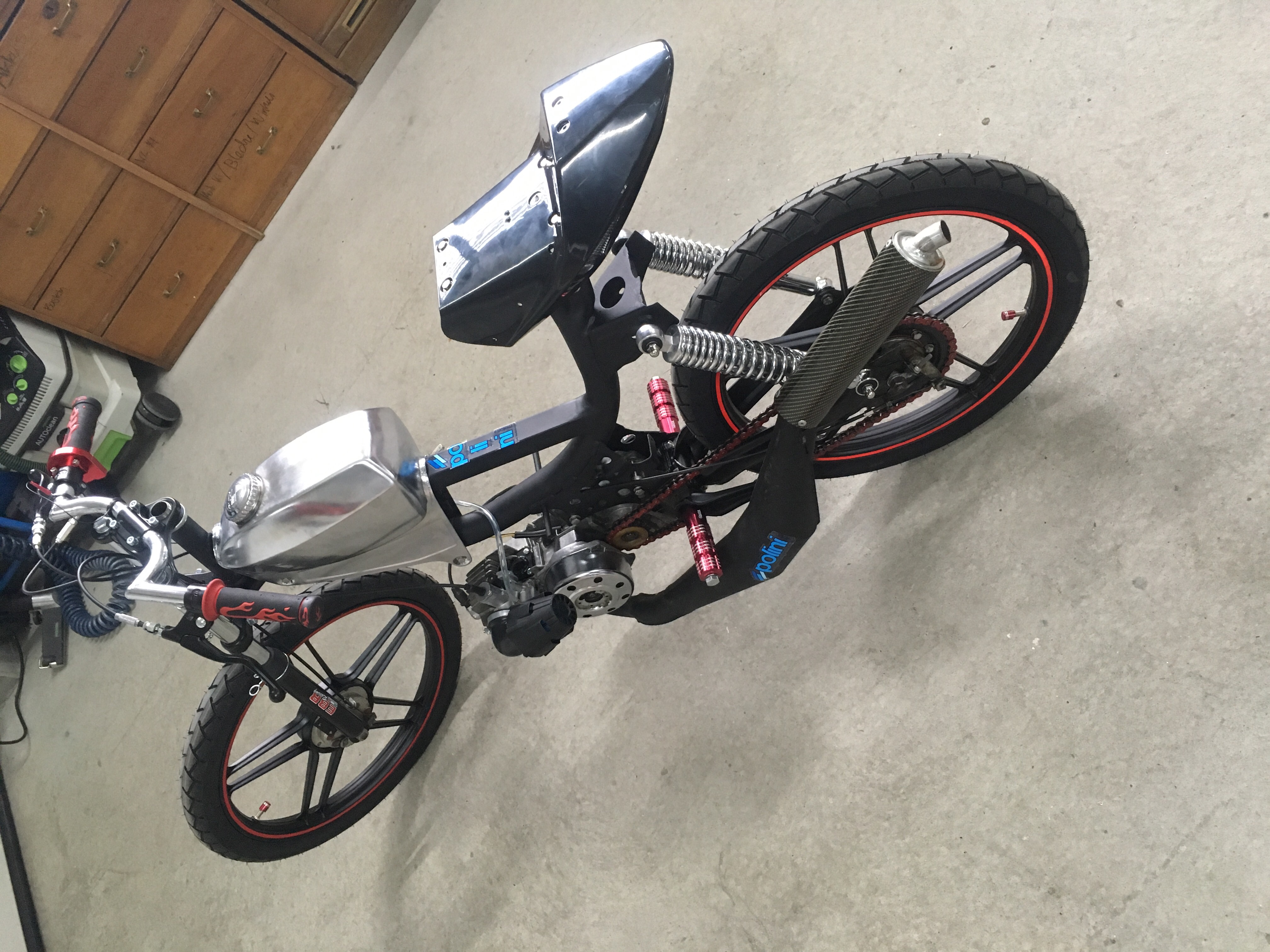

Grüezi, habe mein Wissen schon sehr gesteigert und habe unheimlich Spass am Umbauen, jedoch auch am Fahren. Ich habe ein Rennmofa komplett selbst gebaut (es gab viele Schwierigkeiten) und naja ich werde es Verkaufen, da es mir für die Strasse zu schade ist. Mein Puch Supermaxi Lg2 läuft i.o., ich möchte es aber noch ein bisschen aufpeppen. Es sollte um die 50-55 fahren, mit guter kraft. Ich habe schon einen 15/15 Bing Vergaser und einen 22mm Auspuff. Was haltet ihr von einem Airsal 44mm? Habe gehört dass die Kat Kurbelwelle stärker ist als die die beim Maxi Ori ist, stimmt das?
Hier noch ein Bild vom Rennmofa:
Lg
